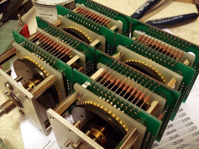

        Zoom in & Big shot!还觉得DALE这个特制系列的电阻称不上这个架子吗?

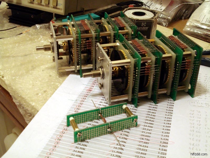

2只电位器好像要焊384颗电阻吗,我看上面还有些洞洞
最后编辑我是陈课 最后编辑于 2008-02-22 02:29:45

RA如能找到合适阻值倒也可以考虑。至于今时今日的HOLCO还是不提罢了!vishay当然好,但百多元一支,2个四层电位器。。。。。。呵呵、算算要多少支?!还是这款无磁的DALE性价比较高,唯一不好的就是要挑!就象M兄所说的往死里挑。
最后编辑petterlee 最后编辑于 2008-02-22 09:00:53
