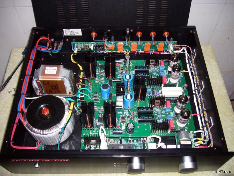

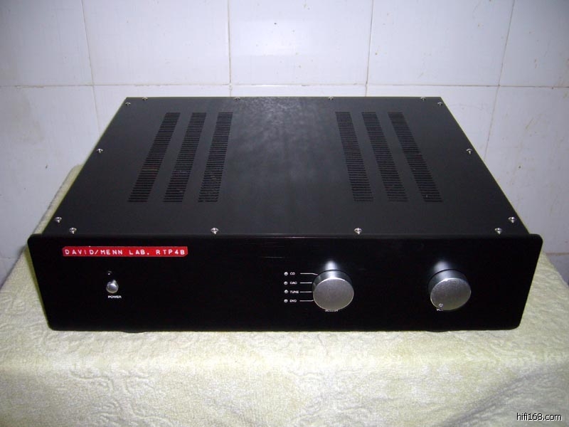

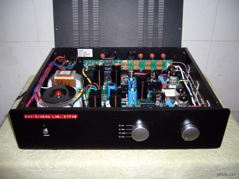

        给一位询问的朋友看看我们团队现行的全平衡产品: David & MENN Lab. RTP4B
        不过这台是“升级版”,相比使用两只扼流圈标准版本会贵出不少(也只有老用户才会这样蛮干,顺便找借口搞搞内部卫生、测试一下那四只胆管的损耗情况)。

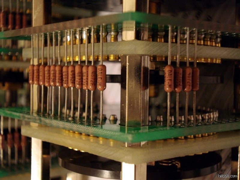

原帖由 menn 于 2008-2-12 22:20:00 发表
原帖由 卖油翁1 于 2008-2-12 20:31:00 发表
        漂亮的架子,用DALE电阻可惜了
        哦!那您有啥更好的建议呢?

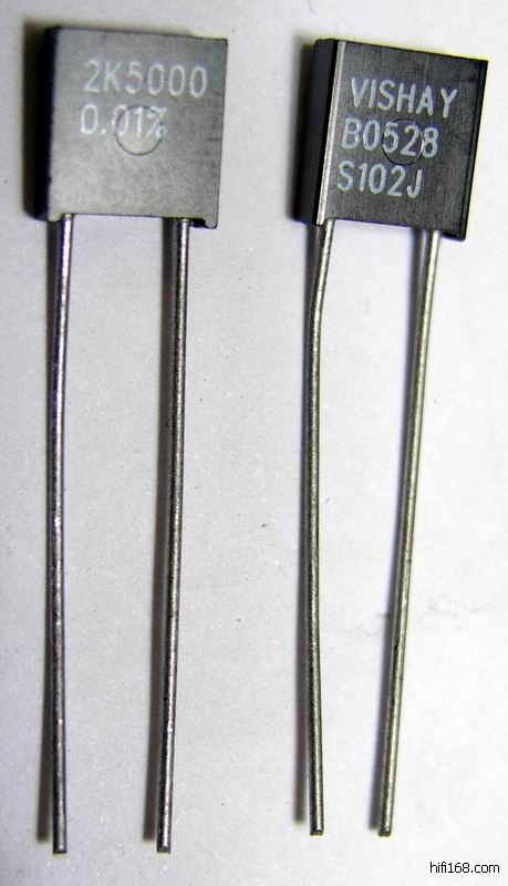

建议用精度0.01%(省得配对了)的以色列vishay无感金属膜方形电阻(S102J系列),早年FIRST SOUND的顶级无源前级就是使用了这种电阻作为其步进分流式音量控制器的电阻(入门型号是用精度0.5%的英国HOLCO电阻),就是价格贵了点(150大洋1颗)。偶的前级输出就用了一对,声底非常理性和中性,分析力和动态极其惊人,声音的密度非常高。

以色列vishay无感金属膜方形电阻是好东西,听说有人在国外买才和30多块钱(人民币)一颗!还是5ppm的。不知道是什么渠道,有没有朋友组织团购一下!

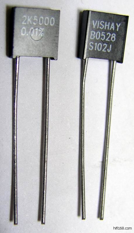

        只可惜RNC90Z/S102J这个系列的Vishay Bulk Metal Foil是直列两脚封装的!仅适合插板使用,而不适用于空间布线;而且体积也实在是太大了(用作空间布线时过长而非规范的引脚,所受RF干扰的机率也会随之增加)。
        做这样的电位器,还得使用轴向引脚的电阻器才行;至于为什么?则暂时卖个关子。
        实在是喜欢Vishay的声音表现的话?那我衷心推荐VTA/VMT系列的55/56式,0.3/0.25w这两款,使用在较为普通的波段开关音量控制器上。

不错不错,设计得非常好,此图我已收藏,期待听感.
