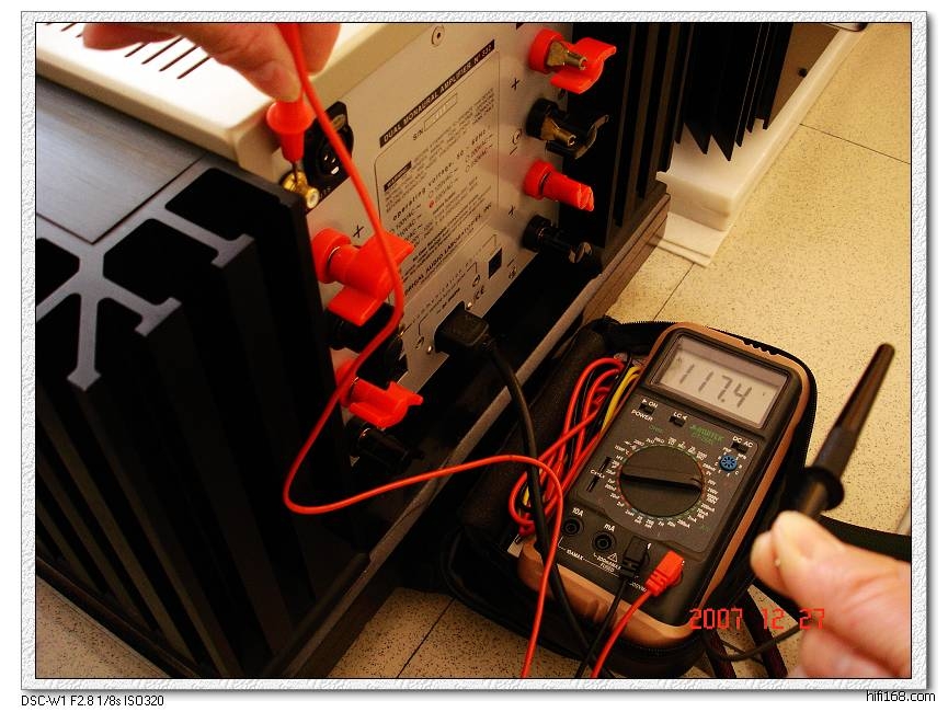

又接上电源插头入原度的墙插,尾插接入功放,也先照刚才的顺序先接倒插,确定开机启动正常后度.实度.表中度到的漏电电压为117.4V.确实有点大.

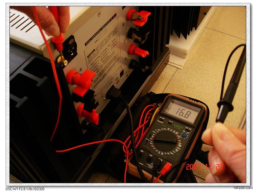

好,度第一次完后,关机等待几分钟.反转电源插头插入墙插中,开启功放进行度第二次正插是如何的伏数.噢,度到正插显示的漏电伏数为16.8V.第一次倒插度到是是117.4V-16.8V.竞相差100.6V之大,说明这次度到的相位是正确的.

把两次度到的AB作一下对比,相位不对漏电确实大的吓人.
