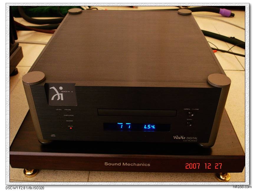

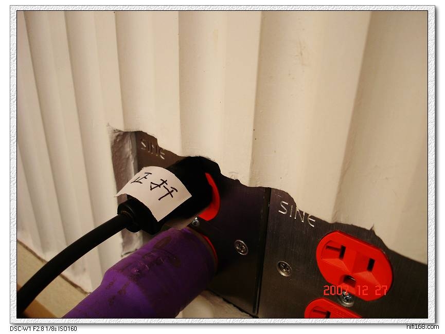

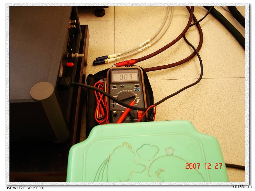

先一台一台的进行,先把信号线拆除.准备一个小胶凳,因中午没有人帮照相,所以用脚架套好相机布好镜头进行中延时拍摄.
22#
回复: 事实证明!只有自已实践行动!才能检验器材系统的电源相位正确与否!

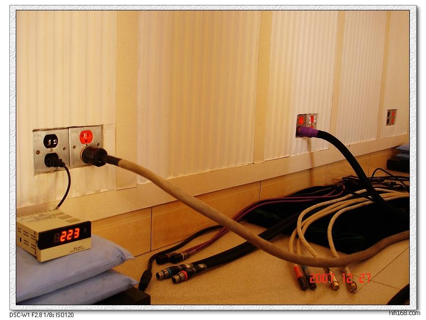

把电源线插入墙插座之中,确定开机灯亮.

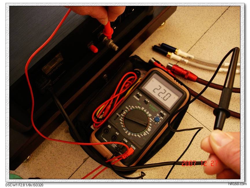

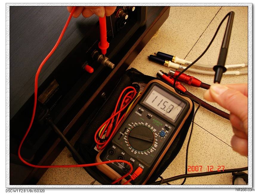

先度反插,开机等待一到两分钟电容充满电后,再用红表笔接RCA外壳(地),黑表笔同样用一只手紧模着表棒金属针,这时再看万用表的显示伏特数,记下读数.这时万用表中显示反插交流漏电电压为115.8V.说明这样接电源线变压器对机壳漏电漏磁比较大.肯定会有干扰,靓声从那里来?
29#

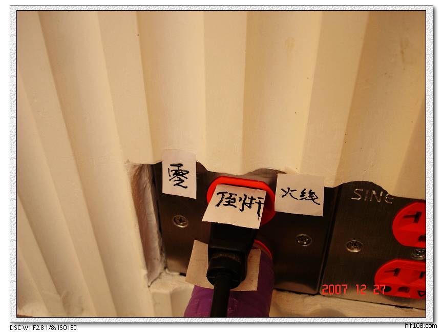

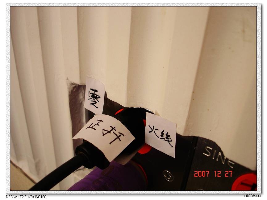

测量得第一次漏电电压后,马上作标记记住墙的市电相位.
进行第二次反转电源插头测量,一样是红表笔接音源RCA地外壳,手不能碰到机外壳,另一只手摸着黑表笔,这次万用表交流档显示的交流漏电电压才22.0V.同第一次量的电位差93.8V这么大.说明这次相位是正确的,相位对了,变压器对机器外壳漏电漏磁特别小,这样插有靓声保证.
30#
好了,CD机度完了,两种插法,就两次度到伏特数作个AB对比吧,一个漏电大,一个漏电小,靓不靓声明白了一大半了.
