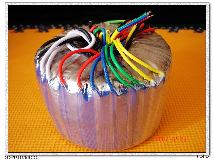

这个变压器静态是不分什么相位的.只分先进靠近磁环线和外绕出线,还有初,次级绕组先后.当您把它接入功放机壳,接通到放大板完整板,开电正常工作,它就会具备和存在相位问题,

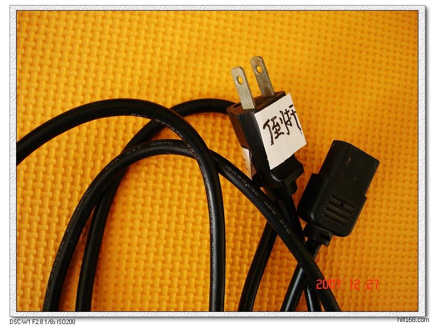

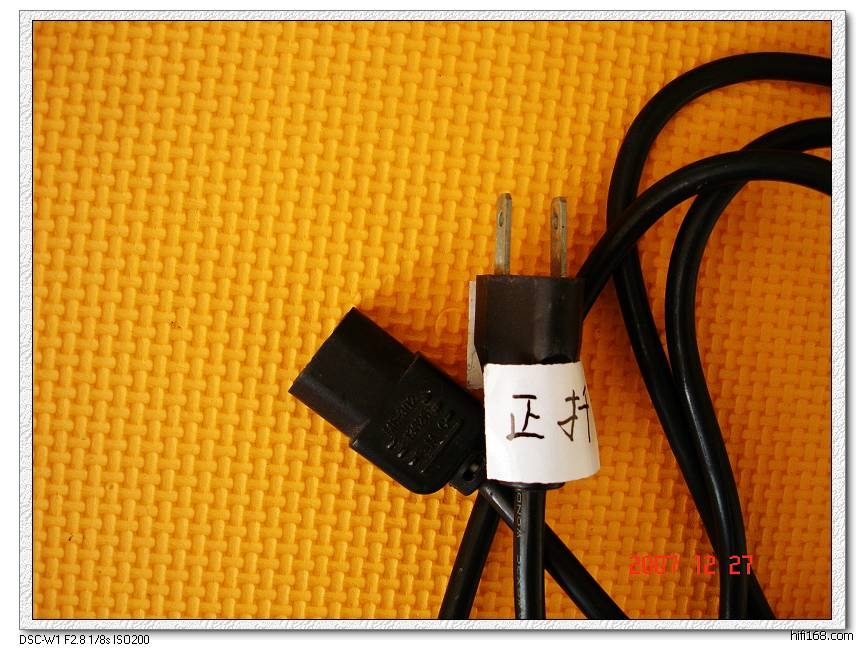

要准备的工具:一条二插电源线
.并自先做好标记.有"正插"和"倒插"两个标签.以便记忆.

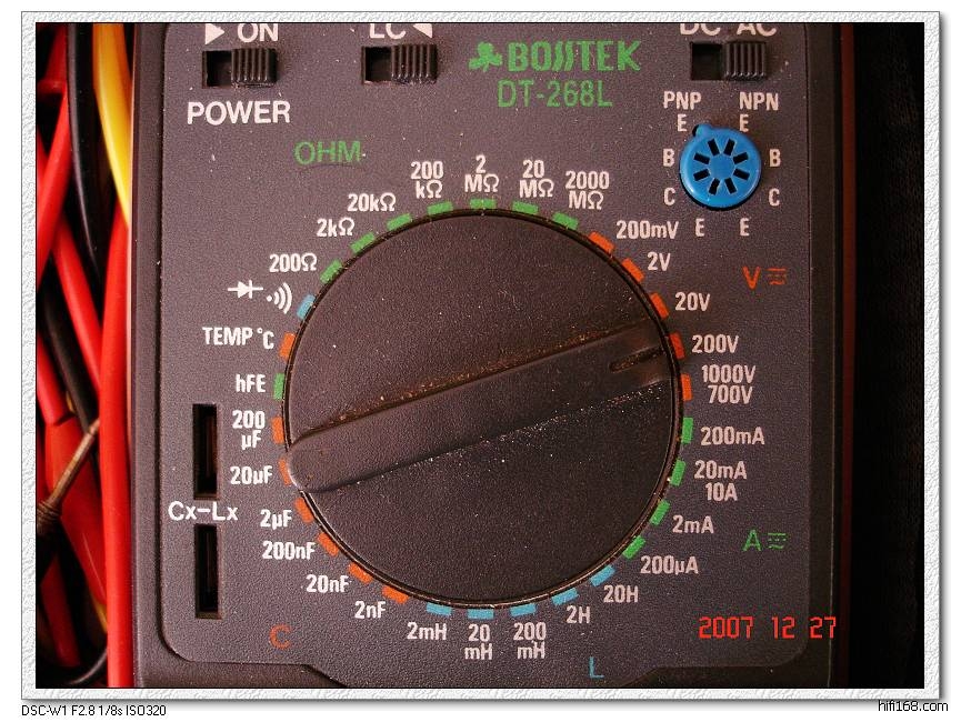

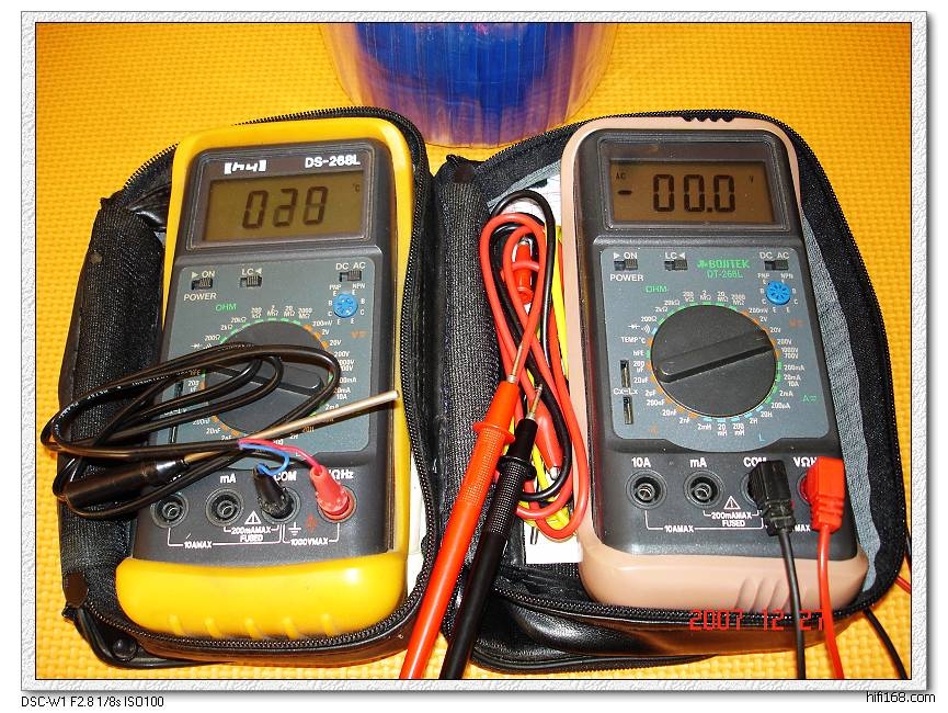

准备的第二样工具是数字万(能)用表,先查一查表里电池充足与否,如有两只表可先对比一下灵敏度,校准一下.

打到200伏特这个档
