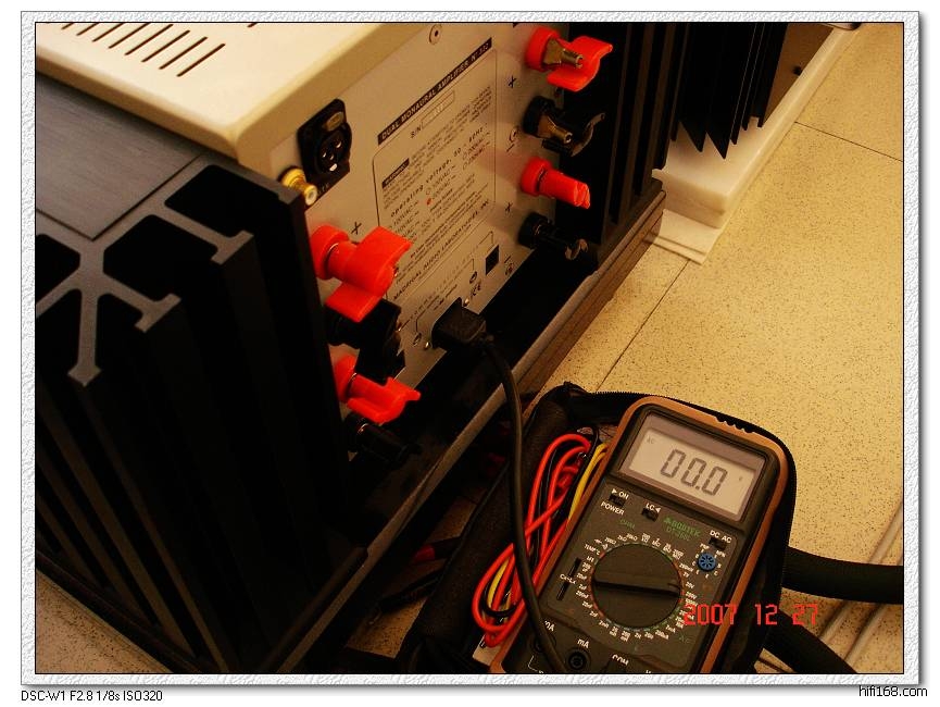

机器是不是要放在地上,接触到地才行,为什么我度的都是0?

机器是放地上或者说板上都可以度的.你度都为0.有可能:1.用带三插插头接入度.2.是你手或者脚碰到机壳.3.你机外壳金属碰到大地.
原帖由 wskyniwdk 于 2007-12-27 21:16:00 发表
为什么读数都系0
把你度的过程发个图示最好.

第一,我的电源线是以前CD折出来,接上尾插,没有地线,第二,我身体没有碰到机壳,第三机器也没有接触地面。不知是不是万用表有问题?但表是刚买的啊。

度后级要特别注意一下事项,不然开机冲击有可能会烧机,特别是进口大电流怪兽型后级(100瓦以上的A类),怕开关间隔不够而冲击烧机.就是开机要等继电器解合后(啼嗒),过两分钟后等电容充满电才度第一次,记下读数,关后级电源开关(关键是这次),先转换插电源插头,等关机几分钟(五分钟左右)电容放完电后,再开机度第二次,(即变换电源线度第二次前先等五分钟电容放完电后,再打第二次电源开关起动,两次间隔五分钟以上)然后再度,照以上方法判别正确相位,以保护最安全为原则
先把信号线拆除(如果担心冲击音箱线在开机起之后才拆下也可以,为安全着想):
