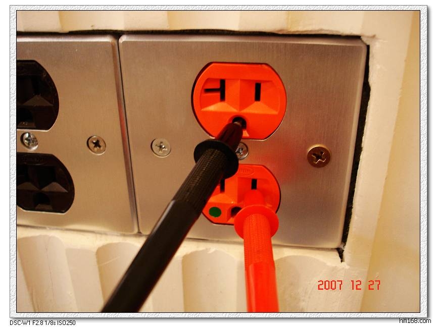

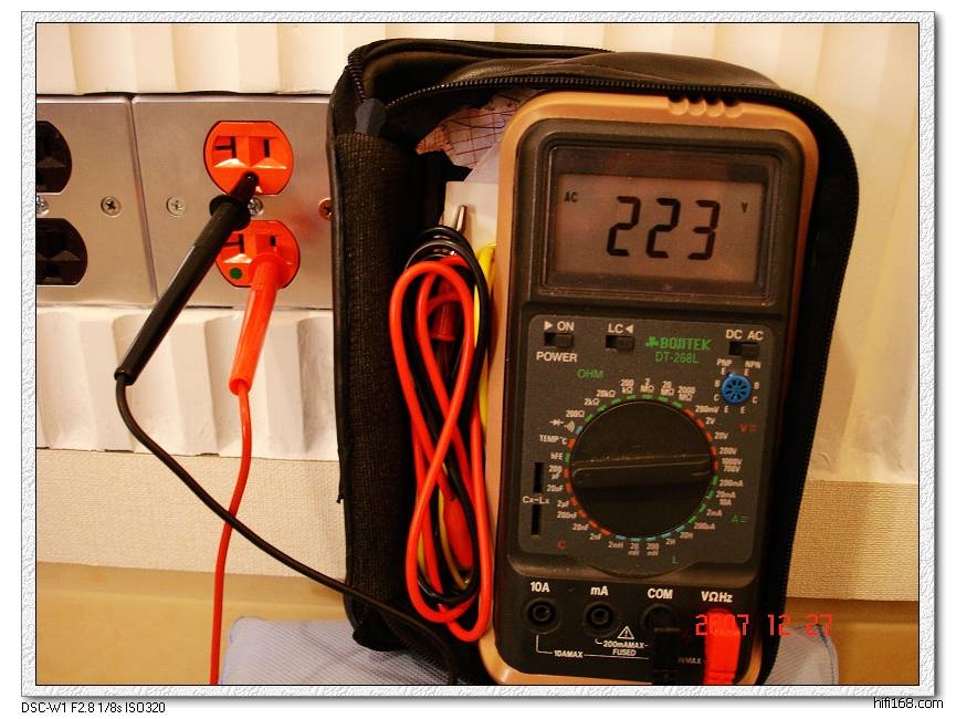

如果家里拉了音响专用地线(或者说公共地线).如想判断地线接触等优良与否,有一个办法可测量一下,就是用万用表打到交流档700/1000V档位.用一表笔插入插座的"正极",另一表笔插入插座的"大地水线"如果显示稳定,而且都跟测正负两极一样的电压显示223V,说明我的地线还是较理想的.
第一图示是测正极同"大地水线"的伏特数223V.

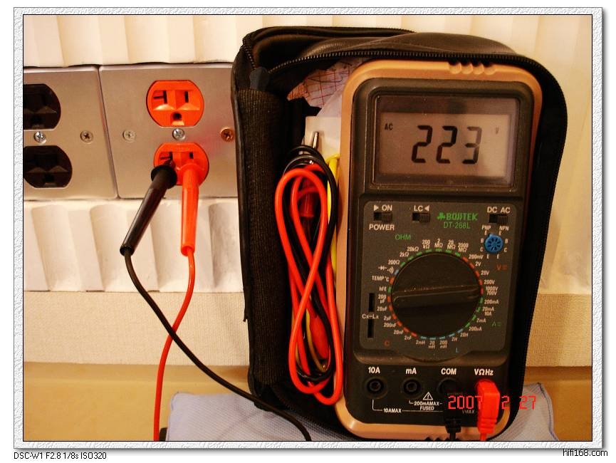

以下这个图示是量正负极所量到的伏特数.对比以上的,原来是一样的223V.
