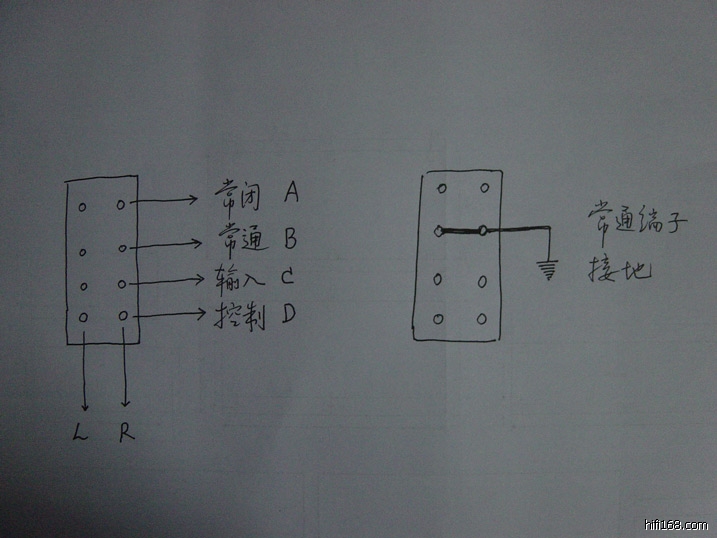

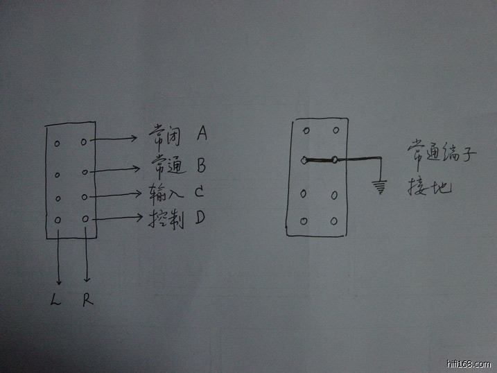

笔者发现成品机和PCB供应商大多不懂得运用继电器做输入选择电路,他们一般只运用继电器四组触点中的三组,只做简单的通断设计,这样,在多路输入的情况下声音串扰和噪声干扰非常大。通常将音量拧到9点便明显可闻。
继电器触点如下图中的左图,一般利用D作控制,利用A和C进行通断。当某一继电器A和C通连时,其余多个继电器的A与前者的A相通因线路过多干扰大,而其余继电器有信号输入时C有电位,对前者形成串扰,当暂停此路音源时,仍可听见小音量的声音,象远方有音乐在唱响……
如何改进呢?很简单,如右图,只要将B触点利用起来就行,将它接地。这样,等于未开通的继电器其输入端接了地,可解决100%的串扰和50%的干扰,何乐而不为?

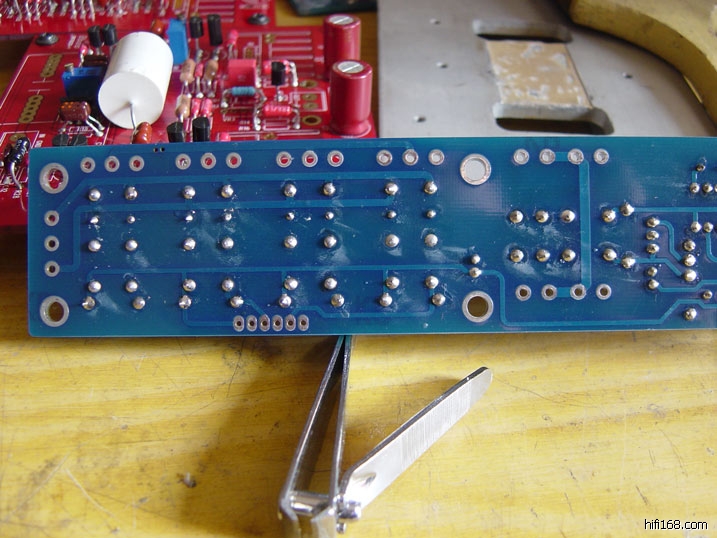

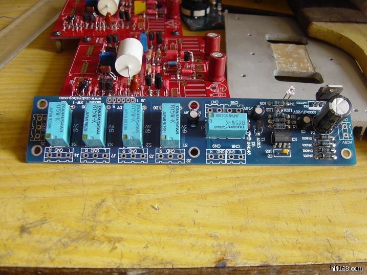

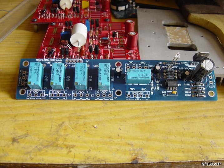

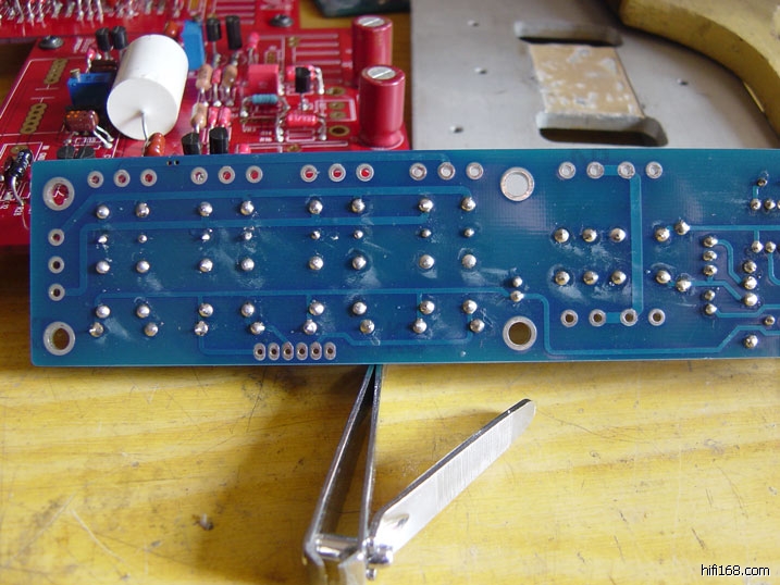

未摩改前的继电器输入选择PCB板正反面。
从反面图片中可见到B点全部闲置了,浪费!
jpg(2007/12/9 22:12:28 上传)

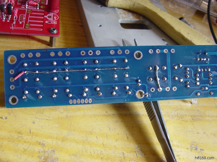

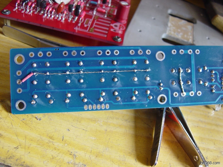

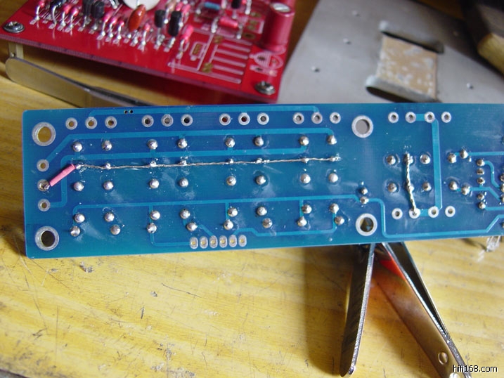

第一步摩改,将输入继电器的触点B全部与地短接,见图左边。
第二步摩改,将输出继电器的触点B与地短接,见图右边。

第三步摩改,把电源地接通固定柱的孔位,与机壳相接。这步也可大幅降噪。

切记信号地不可与电源地相通,丽特公司有一款继电器输入选择板就如此,结果很难把噪声做低!

摩改完后接上系统一听,真的吓了一跳。
我本以为原系统信噪比已经很高,静如深海,摩改后发现原来只不过是静如浅海而已!
摩改后背景太静了,超高频悠然向上延伸,定位聚焦更细,低频速度也快了一点。
哈哈,半小时功夫,值!!!

樓主,其實你所謂噪聲,要在其他輸入有訊號時才會有,那你不聽為何不索性關掉其他訊號源呢?
第二,你這樣等於把不用的訊號源強制到地,是很靜,但變相把訊號源的負載加得很大,長用對器材是一種損耗
我看還是簡單的把不用訊號關掉就好
