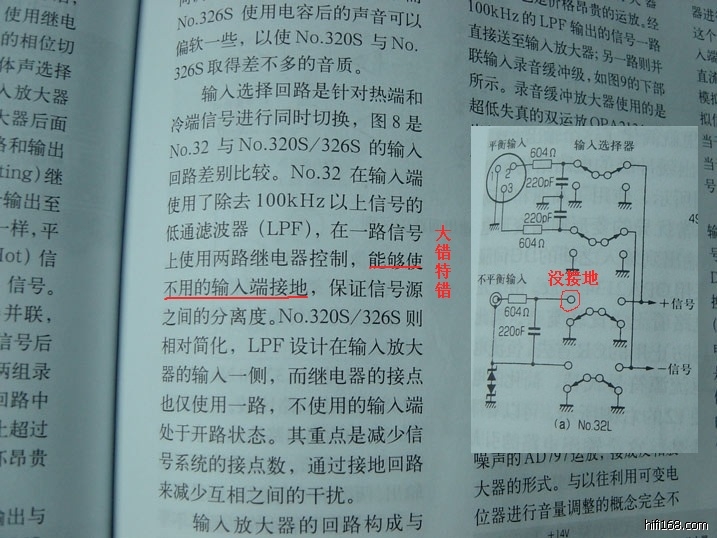

回SPR兄:
图片的文字说明了320S只用继电器的的一路,简单一些;而32L则高级和复杂一些,用了继电器的两路,实行接地。
640欧电阻与220P电容组成低通滤波器,防止极高频信号进入。2个稳压管是防止过载烧机。
老夫老矣!!

原帖由 卖油翁1 于 2007-12-12 18:33:00 发表
回SPR兄:
“用了继电器的两路,实行接地”接地的是簧片,没有把输入接地。
王烨同志的面子丢大了。 ;P
最后编辑sprs 最后编辑于 2007-12-12 18:38:13

回复:略施小技,大幅降低输入噪声(找到马克列森前级电路作证)
哦,我搞错了,No.32每路输入是用了两只继电器,
把不用的线路输入的输出端接地。
但很多前级的输出端延时电路确实是先接地然后开通的。
设后级较大输出声压摆幅为正负20V(震耳了),后级放大倍数30倍,
则前级输出约1.3V,
假设前级电位器在输出端,在如此大音量下为12点,则有2.6V,
前级增益一般为10倍,
则音源仅有0.26V输出,不信可以测量。
说CD机输出2V的,应是峰值输出,因此CD机输出接地、特别是短时间接地一点问题都没有。
最后编辑卖油翁1 最后编辑于 2007-12-12 18:49:03
短时间接地没有问题,我同意。
我的DAC初始化的时候有很短的时间有一个几付直流,要初始化完了,才能归零。这个很正常,因此我还是不敢不串电阻。

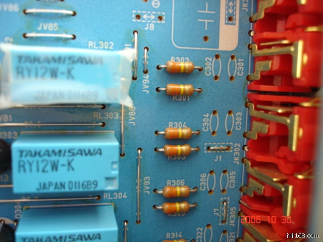

好顶起来
翁兄帮我看看着里面有没接地.谢谢具体是哪几个脚,值得一试

回复:略施小技,大幅降低输入噪声
楼上的好象是接地的,请用万能表自己测一测
TA这边的两点是5V控制端,余下的是三组触点,一组输入,一组输出,第三组如连上另一组并接地的就是了
最后编辑卖油翁1 最后编辑于 2007-12-13 09:15:14
