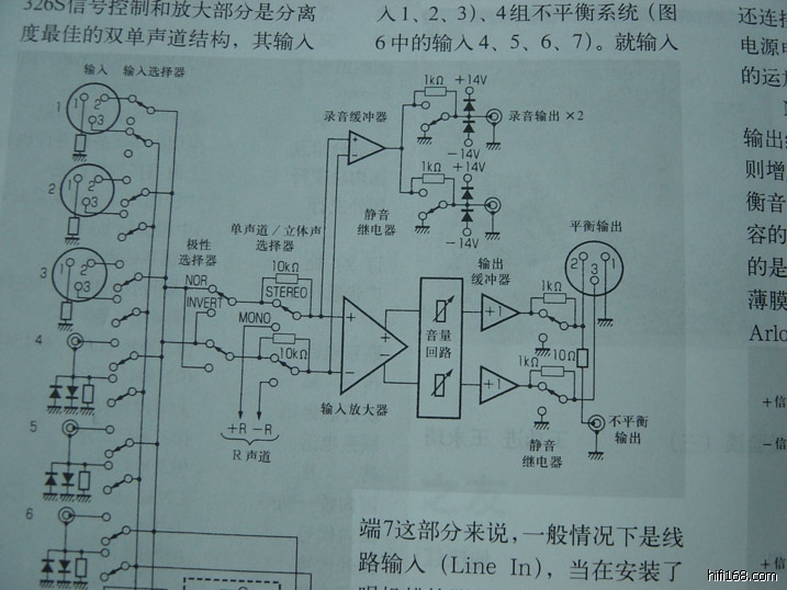

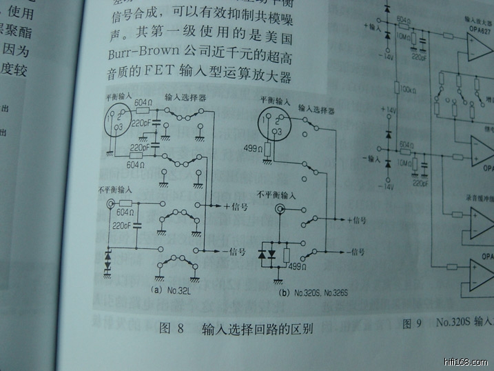

找到了MARK马克列森的顶级前置放大器的电路图,
No.32的输入继电器的方式确实是将无选用的统统接地!
No。320的(多路)输出继电器接驳方式是不选用的串接1K电阻作负载然后接地!
稍后上图!!!!!!!!
老夫老矣!!

回复: 略施小技,大幅降低输入噪声(找到马克列森前级电路作证)
这是王烨同志在2005年第6期《无线电与电视》发表的介绍马克前级的文章
jpg(2007/12/12 18:11:26 上传)

回复:略施小技,大幅降低输入噪声(找到马克列森前级电路作证)
看线路图好像是通过一个电阻到地的。

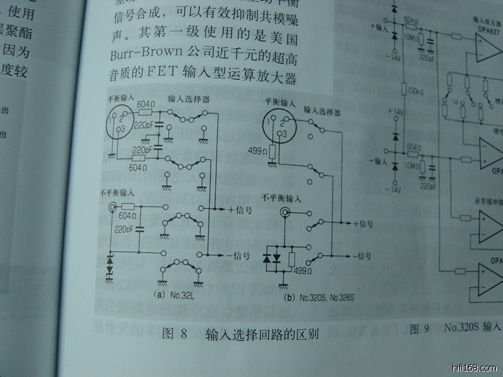

第一幅图中图8的左侧是No.32L前级输入选择器的电路图,非选档是强制接地的。
第二幅图是相关文字介绍。
jpg(2007/12/12 18:14:33 上传)
老夫老矣!!
下图是No.320S前级输出的继电器选择电路,不用的档用1K电阻接地。
jpg(2007/12/12 18:16:39 上传)
老夫老矣!!
看图说话:
NO.320S没有接地,悬空了。
NO.32L是通过604欧姆的电阻,但是人家也没有把输入接地,只是把簧片接地了。
