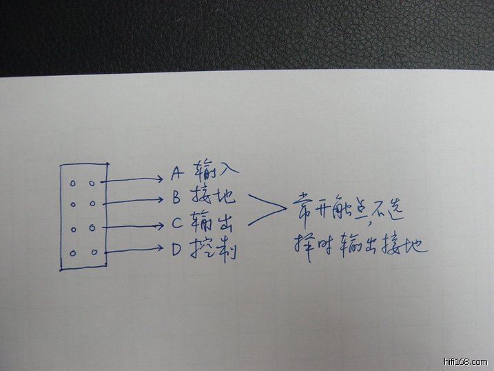

超级老糊涂啊,将继电器两端调换则全面解决问题
谢谢龙游兄、SPRS兄。认真研读王烨同志的文章和三潭印月提供的图片,笔者有一个新想法:
可将继电器两端调换则全面解决问题,即采用输出强制接地而不是输入强制接地,
完全没有”烧鸡“的机会了,哈哈,如图。不过好象只适宜用出单只继电器的前级输出端。
(, 下载次数:59)
(2007/12/13 9:25:55 上传)
卖油翁1 最后编辑于 2007-12-13 10:11:19

回复:略施小技,大幅降低输入噪声
這只可以用一路,多於一路訊號輸出一定長是地的,樓主也想到了
但如果是單一輸入,就不必用繼電器了,直通一定會好些
我想樓主不會是希望沒有輸入,只聽功放輸入是地時的效果吧

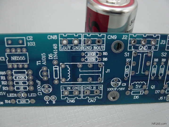

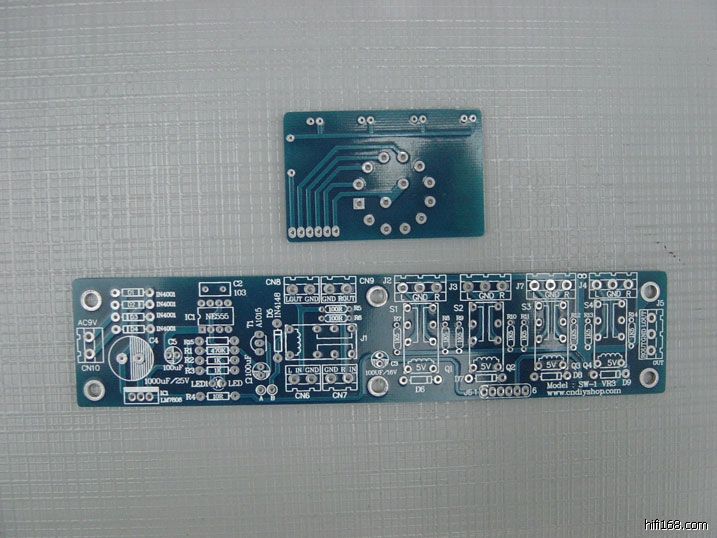

2008-01-29 13:19
回复: 略施小技,大幅降低输入噪声
厂家已改进了,如图,短路到地的电阻保守了些,输入为1.5K,输出为100欧。
(, 下载次数:15)
(2008/1/29 13:18:54 上传)
(, 下载次数:16)
