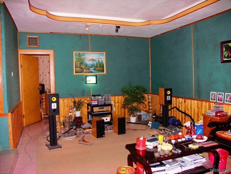

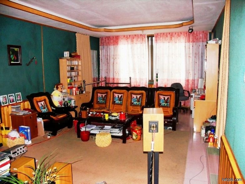

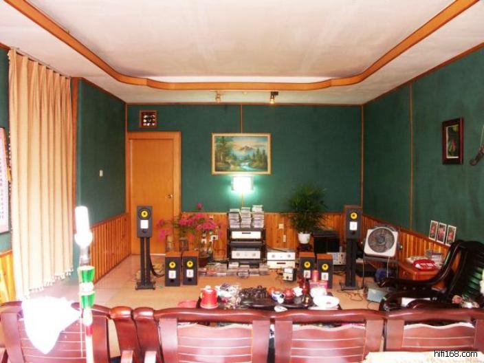

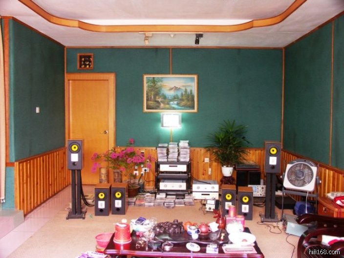

罗华晓兄;恕我直言这个试听室如此的空间处理是绝对出不了好声的,中高频反射太多整个声音的扬升不好且下压.音场的台形不完整表现为没有层次感觉是靠后墙一片,声音略粗有化不开之感乐器的形体偏细且高低频延伸欠缺感情欠佳.我们要树立正确的听音理念和好的听感,要有正确完善的''空间处理''意识和手段.

松香味兄;现在能否将你的试听室空间处理后的图片让我们再看看

原帖由 贝多芬蒋 于 2007-11-10 23:37:00 发表
原来上过的老照片;

看了松老大的听音空间的处理是不错的,但是否声音会略欠活泼之感?

原帖由 大嘴英雄 于 2007-11-14 11:18:00 发表
声音是否鲜活、活泼,这就看器材的水平了。
瞬态好、动态够,想不鲜活、活泼都难。而且这样的环境里,声音聚焦非常准确,器材的问题很容易被暴露出来,…………
声音是否活泼?看不出与环境处理有太直接的联系吧。?“动态”方面倒是有些关系…………
