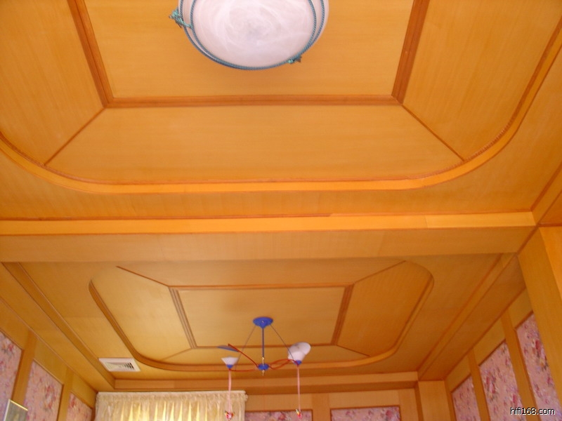

松兄说得对
有很多系统在吸音太多的环境中确实"...声音变得无光彩甚至疲软...".混响时间短的环境(吸音好)是面"照妖镜",把系统的缺陷暴露无遗.
好的系统在吸音好的环境声压可以开得比较大,声音圆滑饱满、细节丰富、动听而不吵耳。
很多人都有这样感受:夜深人静开小声时声音特别好听,因为此时环境静(噪声小、反射声小--相当于吸音多),电源干净,声音纯正(小声时喇叭、功放失真小),声压大(相同音量下感觉半夜相对白天大声、清晰)。
我的听音室:
