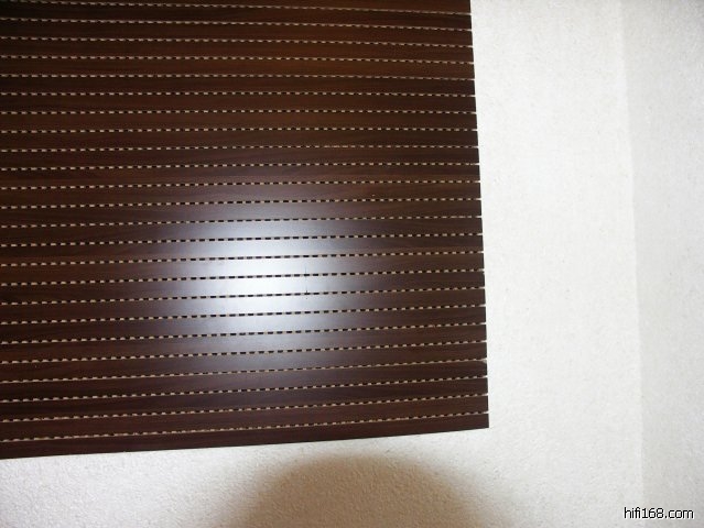

37#
回复: 关于听音环境的“吸收”与“扩散”
原帖由 松香味 于 2007-11-3 11:06:00 发表
微孔板+适当的内容积,就是很好的低频吸收方案,它对高频影响相对就很小。
没有反调就不叫讨论。
个人意见,仅供参考。
原帖由 cpyip 于 2007-11-4 20:15:00 发表
松香味兄,"微孔板+。。。积",有相看嗎?我还想像不出是什么?谢了
桂林邓烧的微孔板
jpg(2007/11/5 16:54:56 上传)
38#
原帖由 名琴LP 于 2007-11-5 16:55:00 发表
[quote] 原帖由 松香味 于 2007-11-3 11:06:00 发表
没有反调就不叫讨论。
个人意见,仅供参考。
原帖由 c......
請問是diy還是買的呢?
※有誤導時,敬請行家指正!

40#
所谓的“微孔板+适当的内容积…………”
这里,“适当的内容积”非常重要。
理论上,微孔板内容积越大,吸收低频的能力效果越好。
“内容积”里可以填充吸音材以提高吸音能力,特别是“内容积”空间有限的时候,填充吸音材更是一个有效措施。它起到类似扩大“内容积”空间的作用,提高中低频吸收能力。但不同的是,在提高了低频吸收能力的同时,她的吸收峰会向中频方向略微移动。所以“内容积”足够的时候,例如达到了占听音室总容积12%以上,可以少填吸音材料,然后根据低频吸收的情况,再去决定要不要做中高频吸收处理。
我的听音室面积约34平方米,利用天花板打孔,做成类似微孔吸音板形式;天花板上面平均(空间)深度约50cm,这样就有了一个类似微孔板且内容积大约是17立方米的“低频陷阱”,而且“低频陷阱”达到了占听音室总容积约15.2%。低频吸收效果非常理想。
为了使中高频能够同步平衡吸收,墙面也采用了墙毯,并内加厚1.2cm低密度海绵进行吸收处理。
墙裙用宽10cm厚2.2cm,倒边,间隔1.2~1.5cm,高70~80cm的实木板做成,墙裙内空为3.5cm,“压”填入厚4.5cm海绵。使墙裙对中低频具有良好的吸收和扩散作用。
(以前发的帖子里有我的听音室照片)
听音室99年建成使用至今,用过不同的书架箱、落地箱,基本上感觉不到驻波影响,声音整体表现为干净、平衡、自然;有问题的系统或者器材,在这样的听音室里特别容易“充分暴露”缺陷;优秀的系统或者器材,在这样的听音室里也能够充分表现发挥。
