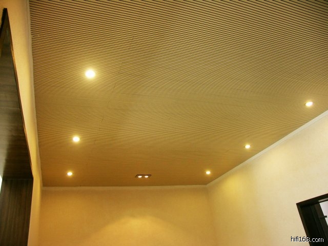

46#
回复: 关于听音环境的“吸收”与“扩散”
原帖由 ray_ji 于 2007-11-6 0:43:00 发表
不做处理, 低频当然有驻波了.高频也容易过亮. 还有个最大问题:吵! 呵呵
松兄的专门听音室当然可以做比较专业的处理. 有没有适合客厅的处理方法?
我现在最大的问题是音箱后面的墙壁的处理. 两侧都有合适的办法了. 这周末有台胆机到家, 合适的话就要搞客厅了

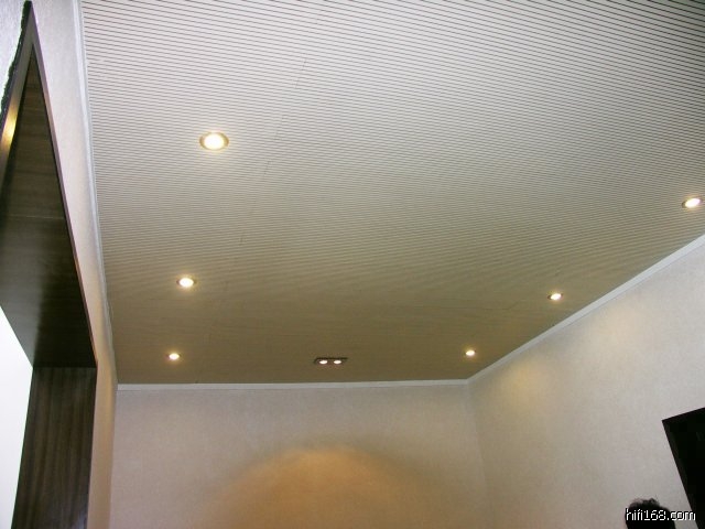

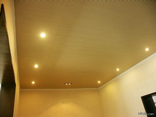

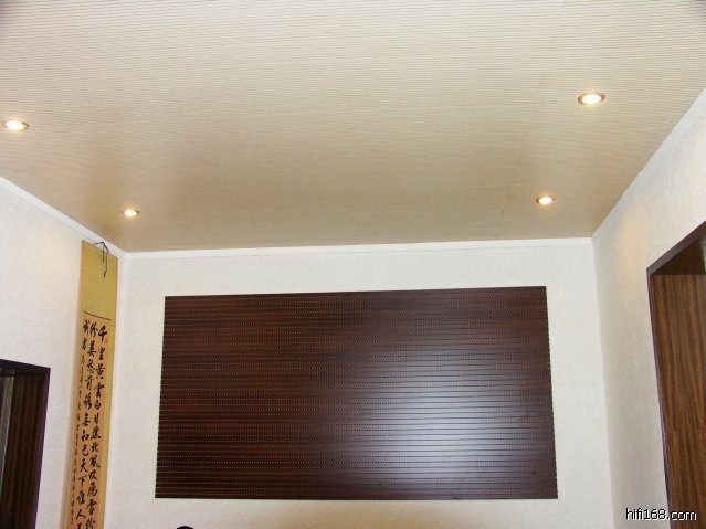

jpg(2007/11/6 12:54:53 上传)
47#

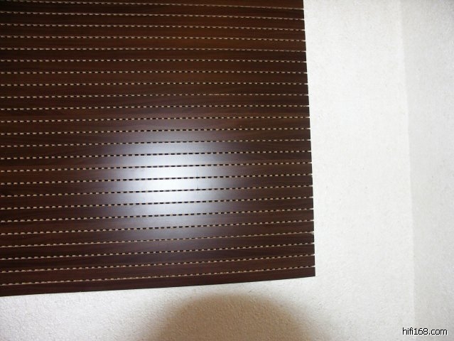

微孔板+适当的内容积,就比较适合客厅吸音装修。
微孔板有成品出售,颜色自选。
普通的房间高度有限,“适当的内容积”很难有保证,只能尽量了。
听音室净高有2.6~2.7M应该就可以了,“小空间小高度”同样会有较好的效果,尽量保证大一些的“内容积”才是最重要的。必要的时候加入些吸音棉配合,也是非常有效的措施。

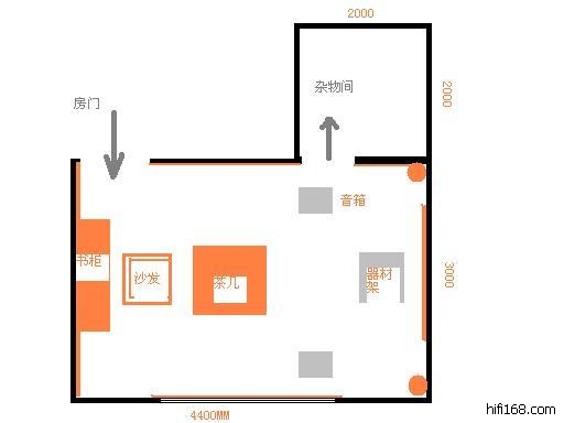

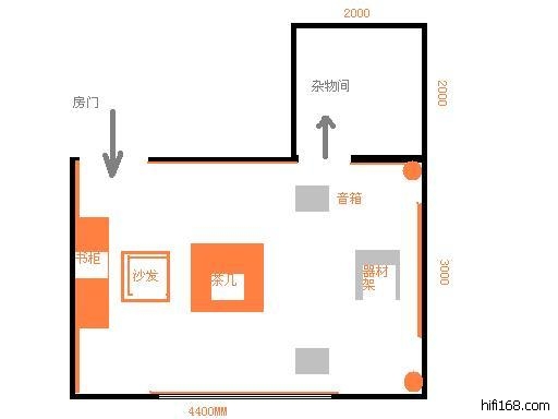

朱老师您好!我想利用3M*4.4M的听音室旁的杂物间2M*2M高2.5M大概10个立方单独做辅助低频处理对哪些频段有效果?
jpg(2007/11/6 14:04:10 上传)
最后编辑艾格丝通Eggleston粉丝 最后编辑于 2007-11-06 14:04:10
