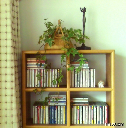

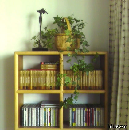

松香兄和abram兄所言极是。绝大多数的房间都是平行墙面的,如果以这样的房间作为预设前提,同时考虑到高音在空气中衰减得比低音大,在研制音响的时候,数据不是在消音室里测试,而是在普通房间里测试,设计并制造一种放在普通房间里之后才曲线平直的音箱不行吗?
房间越乱越好其实是凹凸面越多越好,只要做到杂乱有章,视觉上也是可以弄得很美观的。同时我也认同SPRS兄的观点,首先是摆位,扩散和吸收为辅。我的听音室里没有一样东西是专门用来扩散和吸收的,全部是家用兼职。四面都是书架和CD架,主要靠书架扩散,靠书做吸收,吸高频就靠窗帘了,通过摆位和调整,基本上算是平衡的,驻波控制良好。
25#
