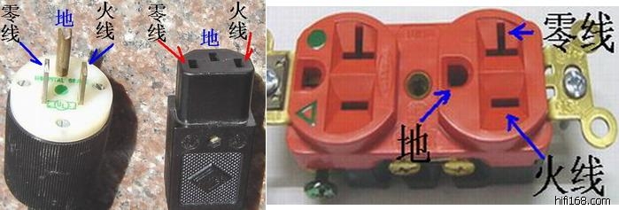

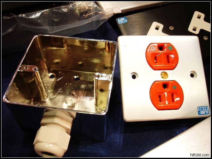

原帖由 领略艺术 于 2007-8-13 11:44:00 发表
就是这个插座我认为零火线标注有问题。
(复)我给这个图示是美标接法,是正确的,欧标是反接(包括国标).
通常插头和插尾判断接线对与否是有一个方法的.就是拿一条成品(正规厂家成品电源线:如NBS)电源线来背对插头和插尾的"正品字型"用万用表打到电阻档,然后从左到右排列顺序,把一表笔接入插头正品字的第一脚,另一表笔接入插尾正品字型的第一个孔子,如果显标相通的,接线是正确的,然后再度第二脚和插尾的第二个孔子,相通的即正确,大地线相通的就可以确定正确的.

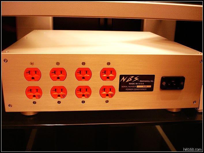

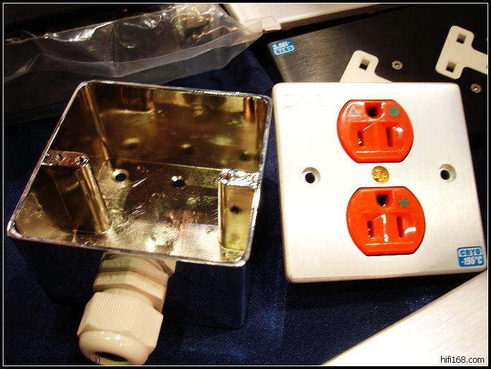

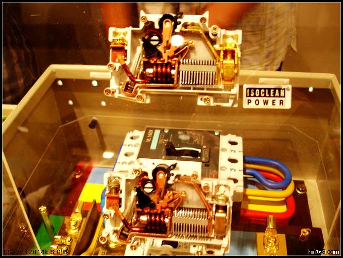

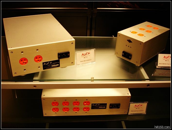

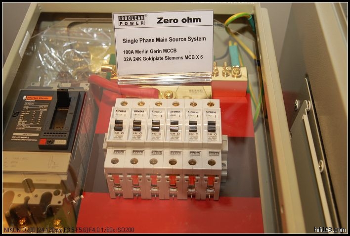

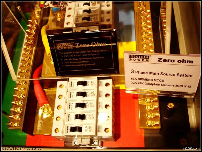

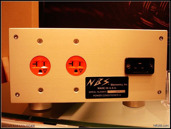

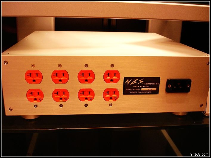

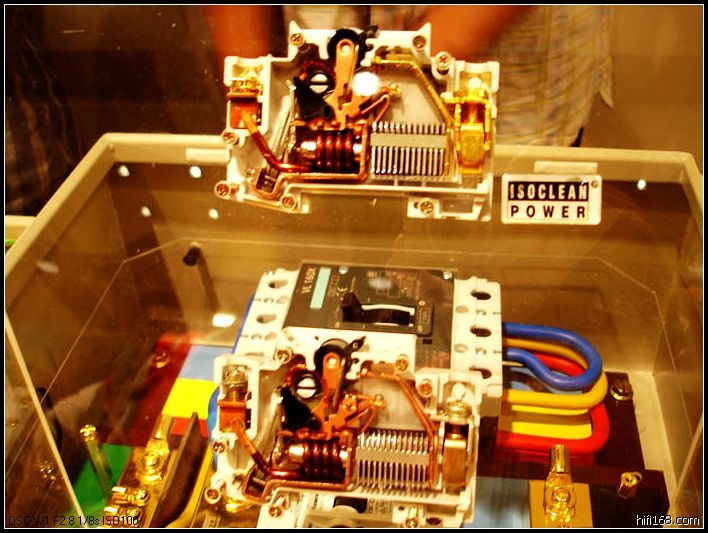

拉专线时!家里的电箱可仿这个做!看看人家是如何做的!哎!他们也是全用"西门子"漏保和空开,还有空开解剖图示,看看里面的铜接触和铜条很大.还有NBS插板不错,只是价高惊人.
