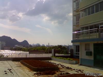

我的房子快要到手了(也是二楼),也要拉专线,还要请韦兄指教
调整大小 200707252225.jpg (, 下载次数:151)
jpg(2007/7/25 21:04:50 上传)

ayuaniii 兄这个环境不错!看周围的样子顶安静的!空气好!楼房不错!听音乐够静的!恭喜兄有理想的新环境!
