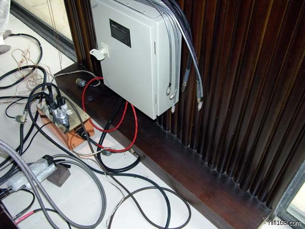

啊?番禺?不至于吧?我也住在番禺,刚刚测量了电压为219.8V。
俗话说的好,一张图等于一万个字,上一张上个周末到深圳拜访发烧友时拍的他的电源照片。在器材架的后面的前墙处安装这么个开关箱,接驳电源是非常方便的。

兄台,你好!番禺并不是每个角落电压都一样,我家附近因为近两年出租房猛增,由原来的三四楼,建到现在的七八楼,两三年内区内增加外来入住人口两三倍,而原来够用的变压器及主线路一下超了负荷,你知啦!现时新报装及增容是全部不会批的,用电设备增多了,用电负荷增大了,线路及变压器功率没有增加的情况下,电压自然低了很多,我家靠近变电房电压都算好些,后面的住户有时日光灯都会自动熄灭,晚上开空调根本不能达到设定的温度(夜深11点后好些),唉!还怎样开机听音乐啊,希望会尽快改善啦
