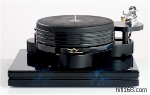

回复: 音响应该是这样玩的!(II)——唱头放大器就应该这么弄。
想升级,看中这款NOTTINGHAM Hyperspace ,跟原厂Ace-Space Arm  臂

原帖由 gsg168 于 2007-8-11 13:09:00 发表
[attachimg]22469[/attachimg]
想升级,看中这款NOTTINGHAM Hyperspace ,跟原厂Ace-Space Arm  臂[/......
很好的转盘!

原帖由 menn 于 2007-8-11 15:14:00 发表
[quote] 原帖由 gsg168 于 2007-8-11 13:09:00 发表
想升级,看中这款NOTTINGHAM Hyperspace ,跟原厂[size=2......
就只有唱盘好?
你怎么老是针对落定涵原配的单点臂?

原帖由 cwk 于 2007-8-11 19:49:00 发表
引用:
就只有唱盘好?
你怎么老是针对落定涵原配的单点臂?
        对,于我个人而言,Nottingham就只有唱盘做得好。
        好,让我们来看看Ace-Space Arm这样一支所谓的单点(Unipivot)唱臂的有效运动质量,Tone Arm Effective Mass居然会是13.5gm;甚至比理论上落后一些的双刀轴承(如我打算推荐给gsg168网友的SME 310,9.7gm vs. 13.5)还高出了许多,那我们还要这种难缠的所谓“单点”干啥呢?
        接下来,我们就庸俗一点,比较一下价格。不要唱臂的话,此转盘零售价格约US.$3,600左右;连这唱臂则须增加US.$1200。表面上看增加的这1200美金,似乎要比零售此唱臂的1500美金便宜了300大元!但,实际情况又会是怎么样的呢?去看看二手市场的承接吧!Ace-Space在ebay UK或yahoo JP上随抓一大把,而且折让奇大;一是,由于缺乏必要的安装紧固套件,而难于或根本无法安装在其它的转盘上;二是,它的实际表现无法对得起它那1500美金身价,毕竟1500美金这一级别内,还有许多、许多令人尊敬的对手。
        比如,上面所提及的那支SME 310,零售价格即便是在什么都贵些的英国也就是GBP 750左右;但二手的承接呢?两者简直就是天壤之别。所以我的建议会是单买转盘,再将壁板更换成原厂的SME开口壁板(即便是国内的经销商,正规的哦!也能提供此项服务),直接上十英寸的SME 310就好了。虽然看似增加了300美金的预算,但是当你日后再想升级(这恐怕会是肯定的)时,就会觉得早前付出的这300美金将会是多么的超值……

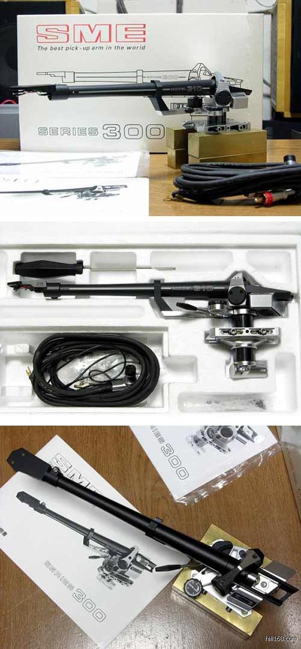

530#
补图兼再顶!
        SME 310
