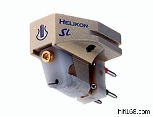

        就是下图这款:
        楼上的两位有心人能否帮忙留意?原则当然是——便宜的。
最后编辑menn 最后编辑于 2007-08-09 21:31:15

这个可就可遇不可求了,明摆着是次顶级嘛!

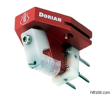

        如果很喜欢Lyra这一品牌,而且自认为调教唱盘与搭配唱臂的功夫手段还算精湛;那么就这颗吧!我个人感觉,她已经足够使您迈入那Hi-End的天堂了。
        ——Lyra Dorian,非常棒的音乐精灵(不挑食),非常合理的零售价格(在国外);那还有什么不满意的呢?如果我只能拥有两颗唱头,Ortofon MC-30 Supreme/Quasar肯定会是其一;那我宁愿放弃Ikeda 9系而选择留下她。

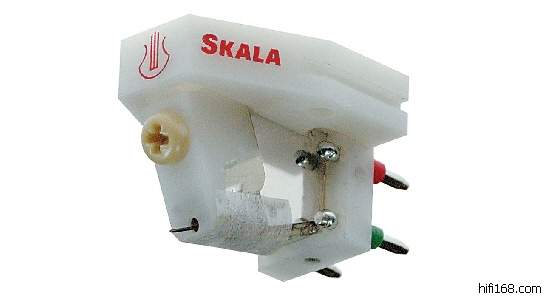

说到LYRA,想请教m大侠,这两款怎么样?
与您之前介绍的这款能比吗?
