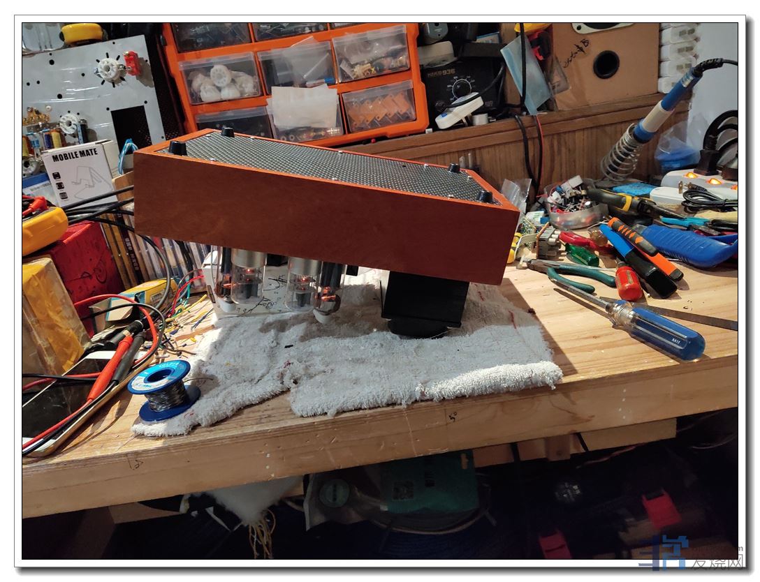

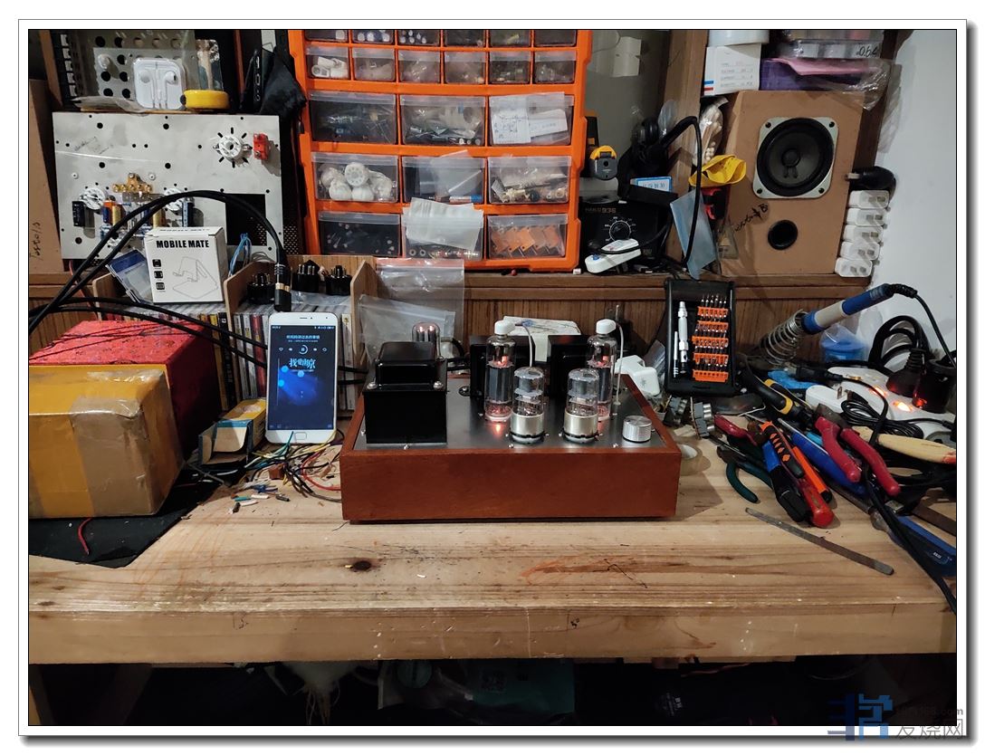

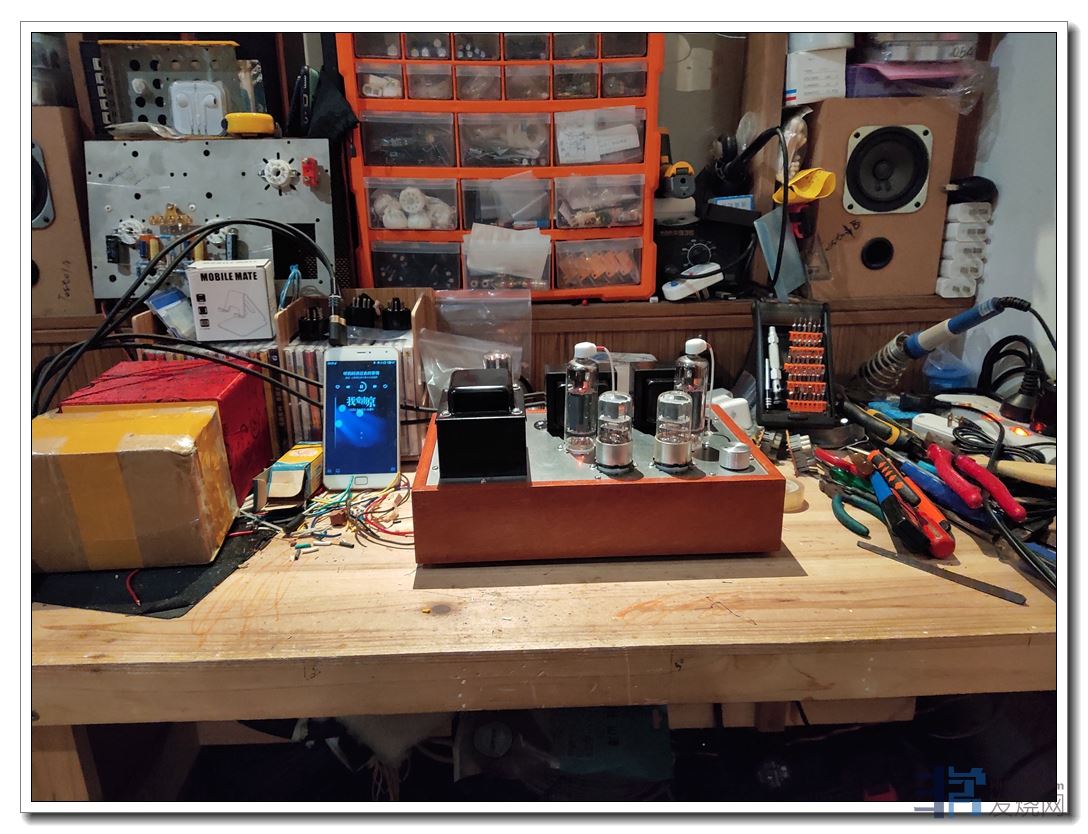

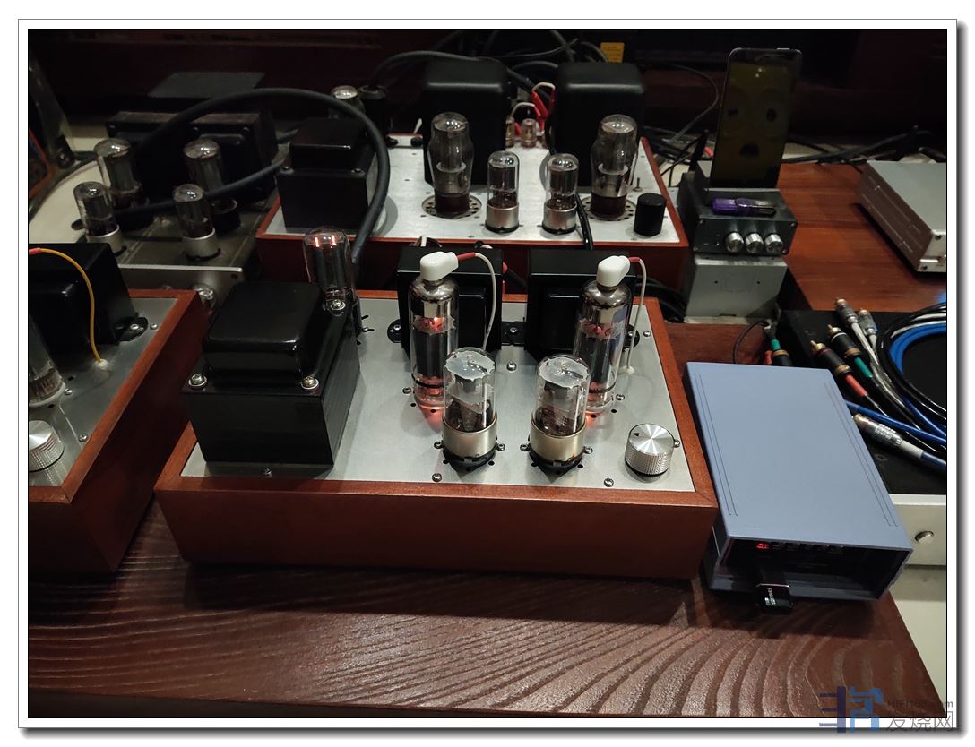

测试无异,直接倒置于工作台上,连接炮灰音箱,开声。
音箱是之前4寸全频的几款工程版之一(就是之前图片上塞在玄关里连木皮都没有贴那对),各种试验、摧残后淘汰下来、塞工作台作测试炮灰用。
正好物尽其用,且轰坏不心痛,呵呵。

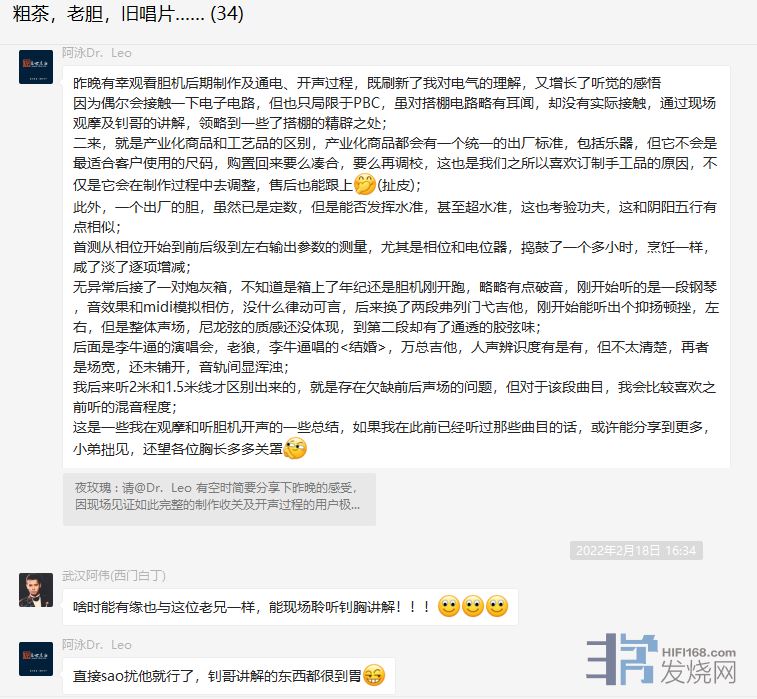

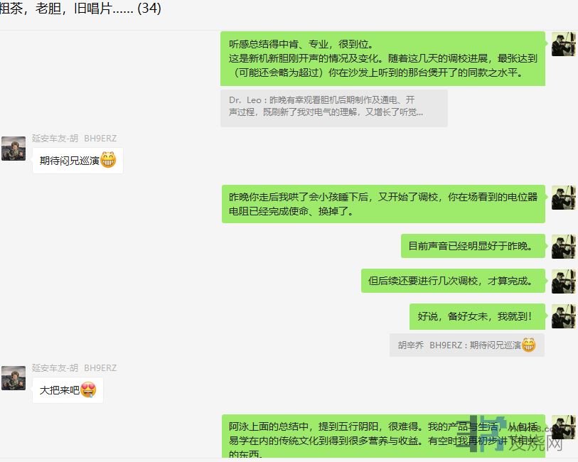

阿泳是极少数见证了完整的制作收关、测试、初次开声过程的用户之一,讲出去好像还挺招人羡慕的,哈哈。
次日他仔细的分享了这个过程的感受。
截图发上来大家分享:

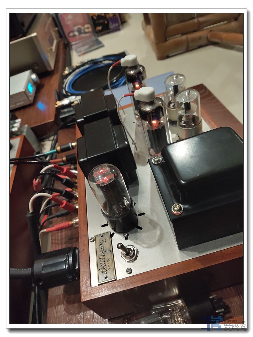

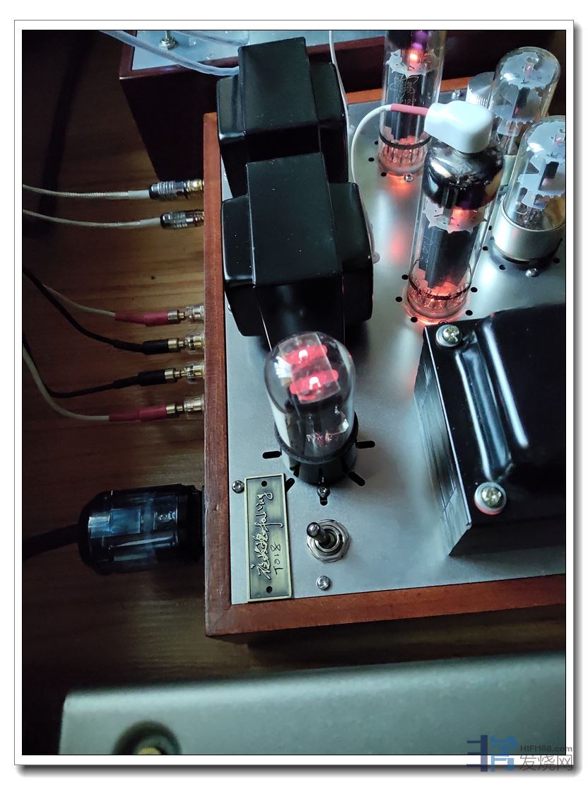

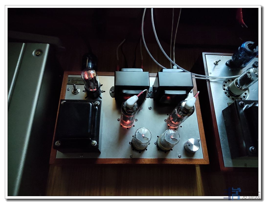

灯丝渐亮。
灯光阑栅。
看着这些沉睡封尘数十年,几乎被遗忘的胆管在自己手头慢慢唤醒,逐渐的发光发热,而后,缓缓流泻出熟悉的音乐,是一份非同寻常的独特感受......
你会有画面感;
这些画面,会有着时 代的印记。慢慢的,会将你的思绪,拉回了很久很久的从前......

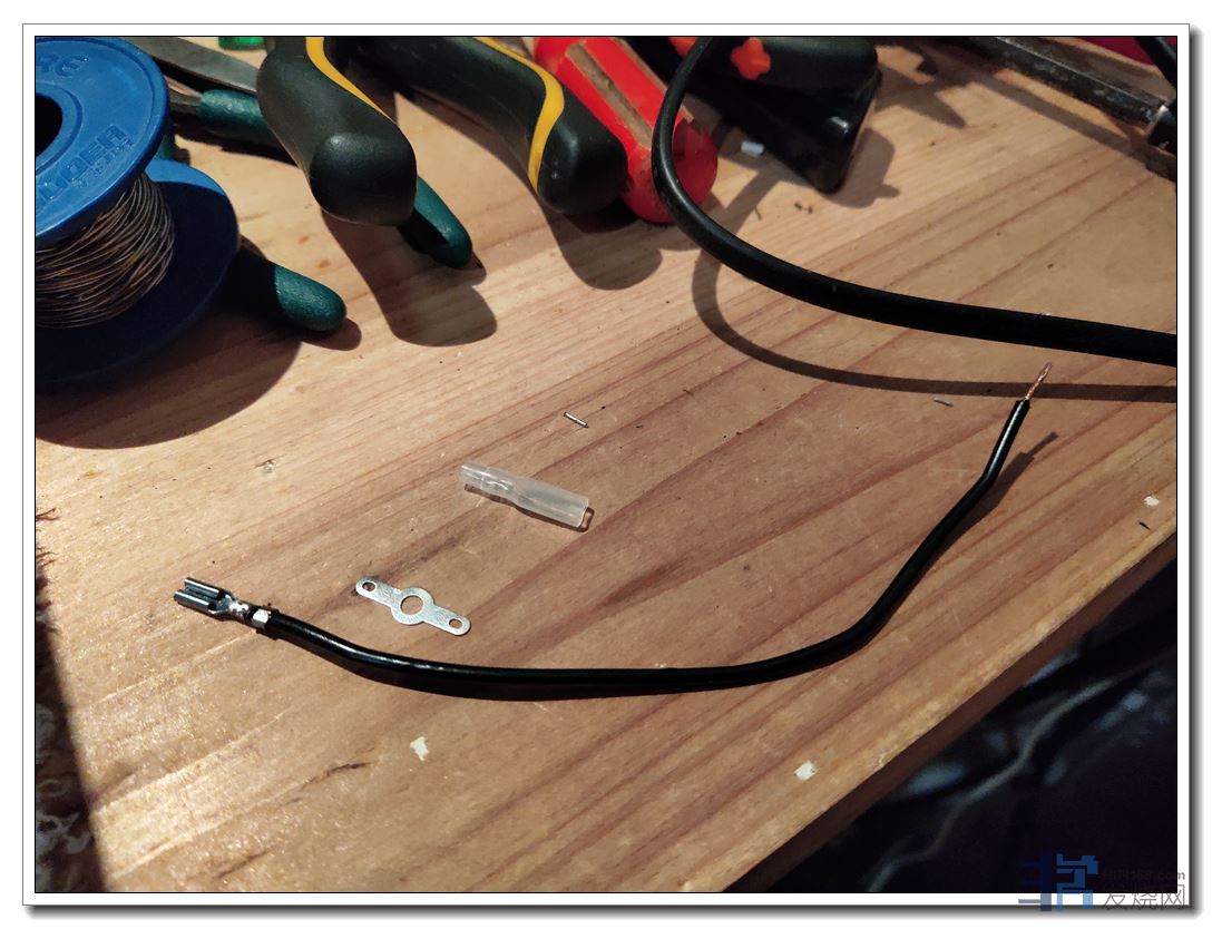

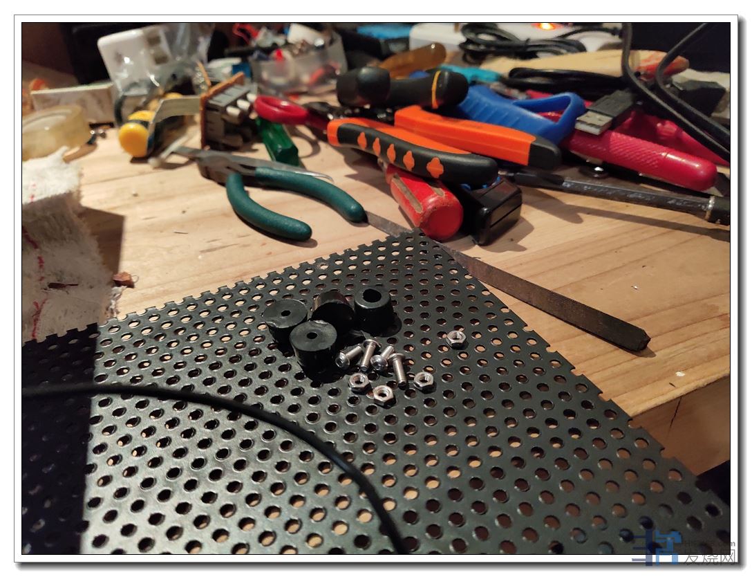

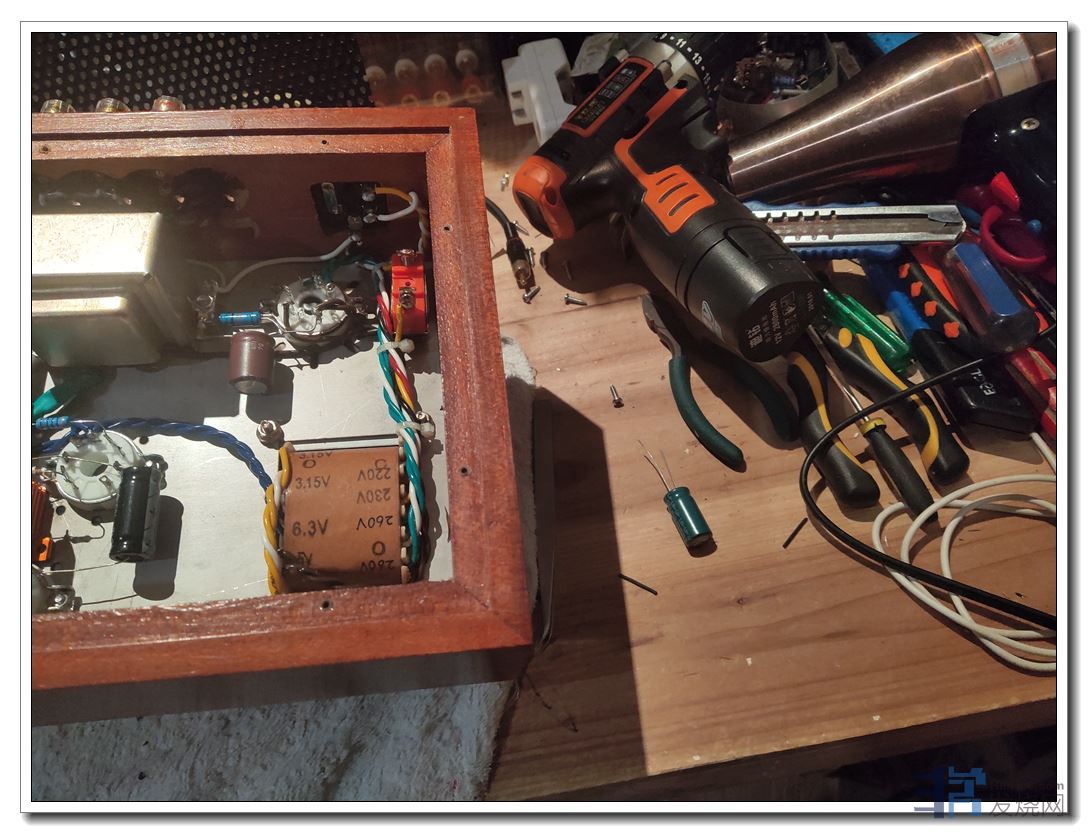

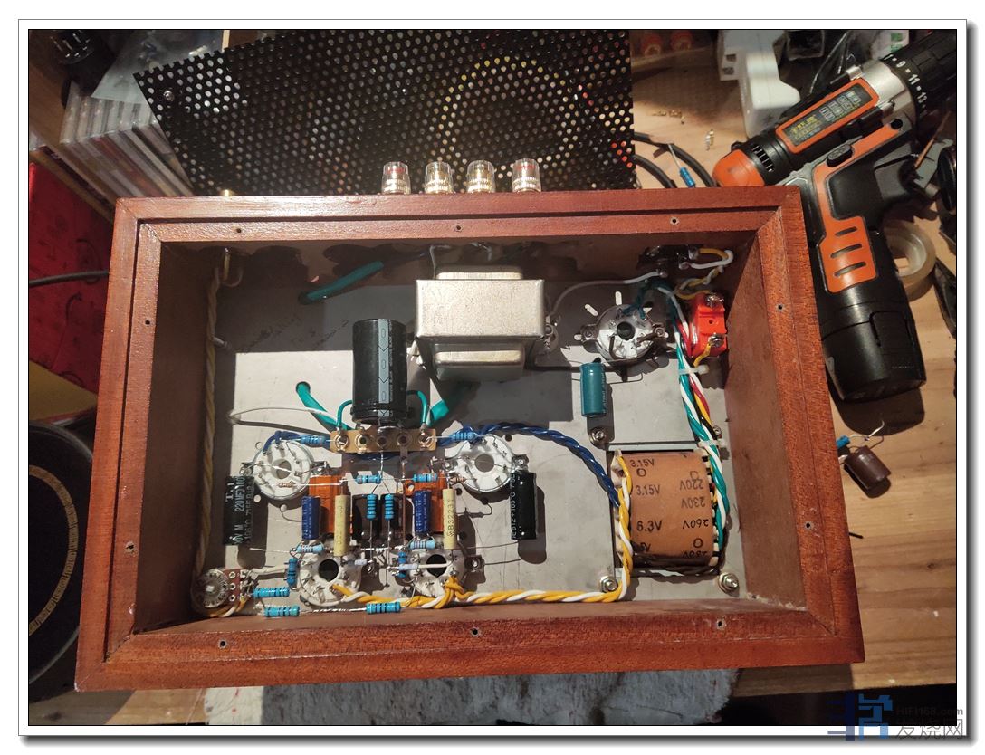

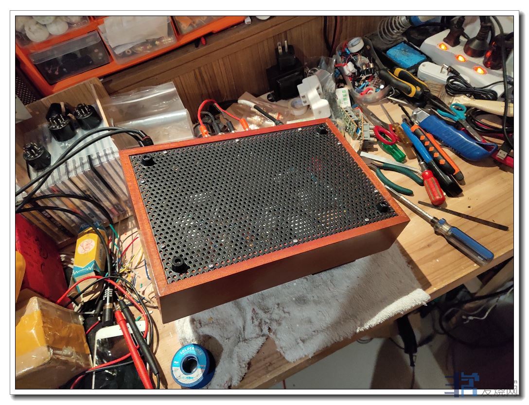

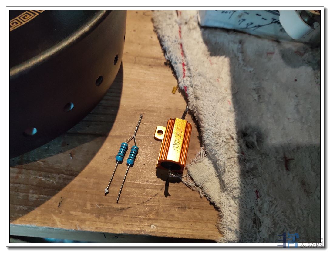

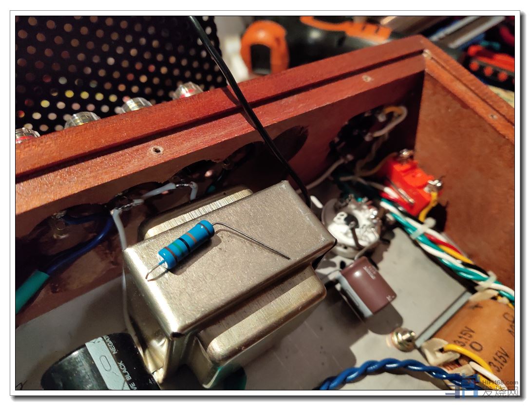

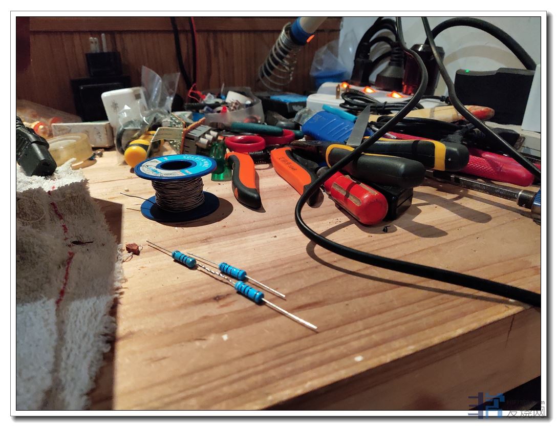

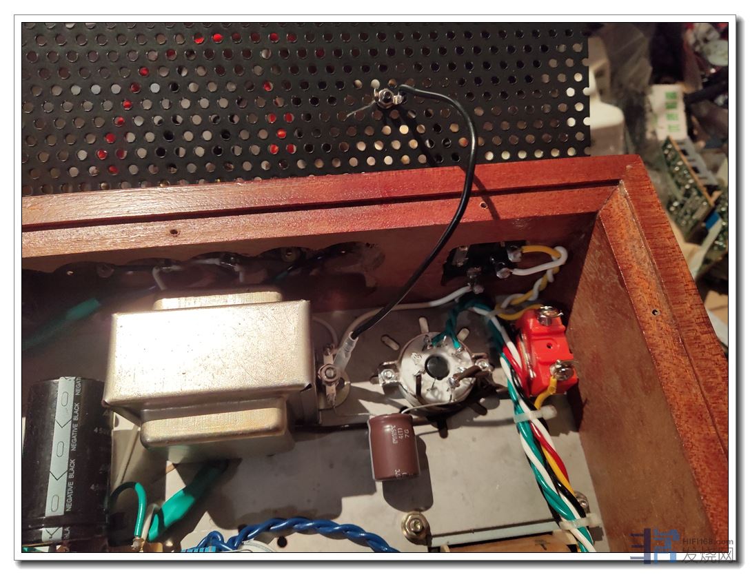

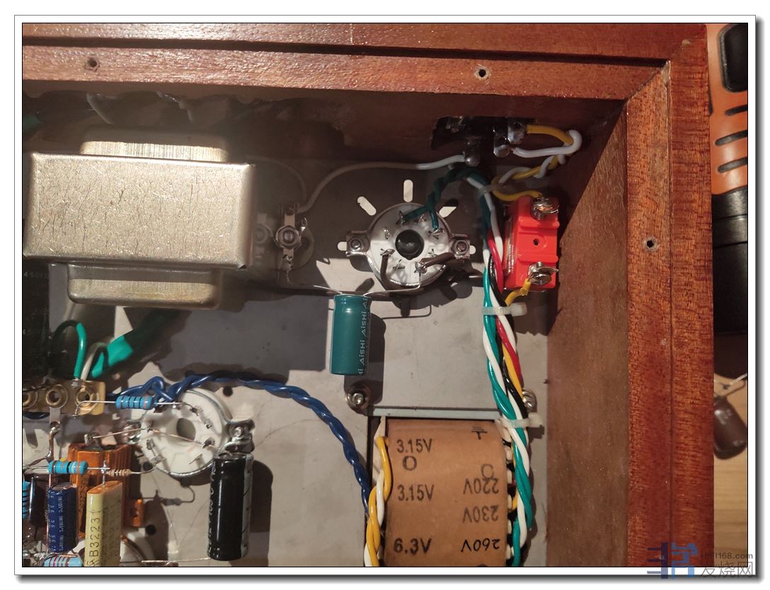

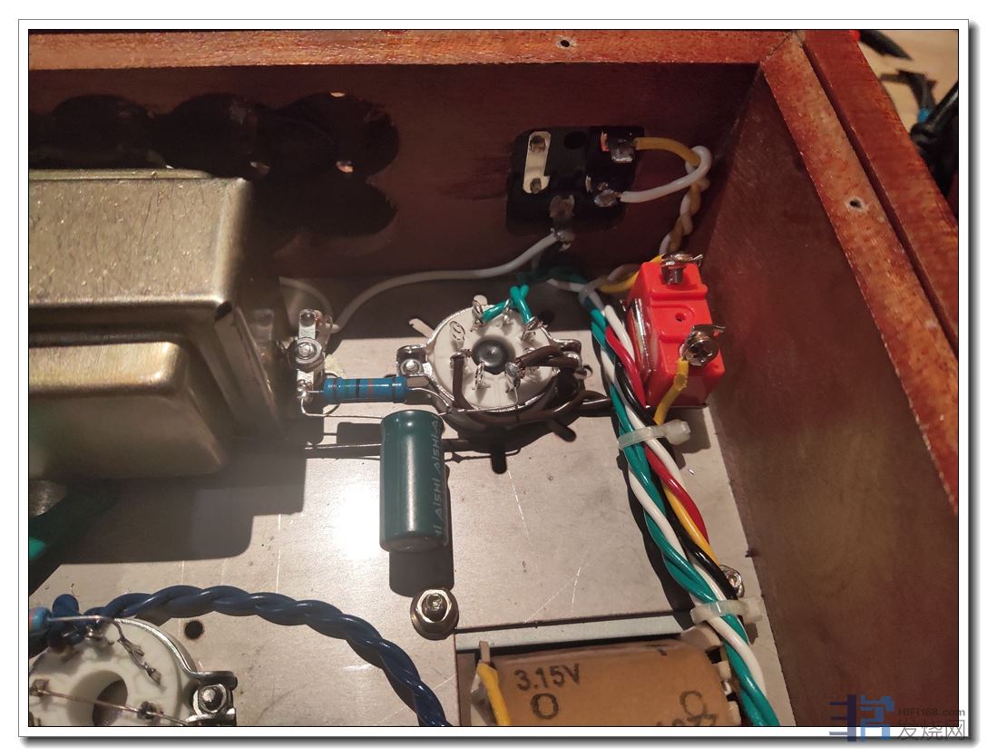

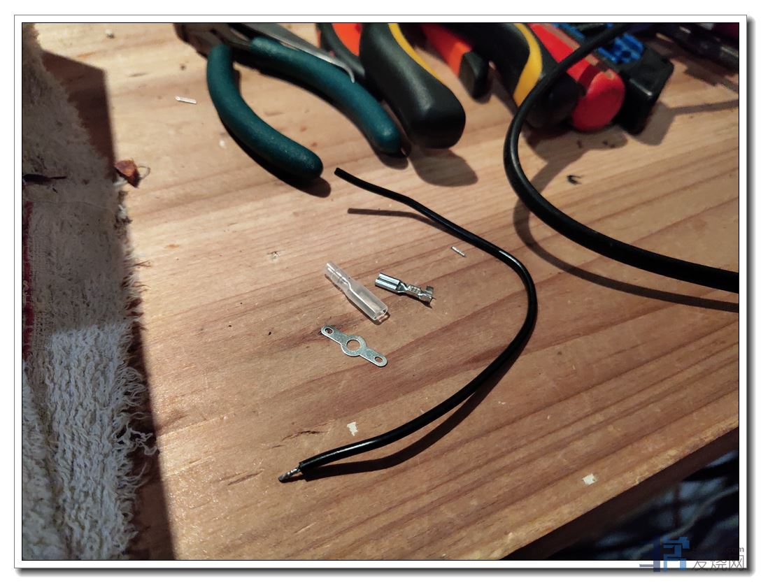

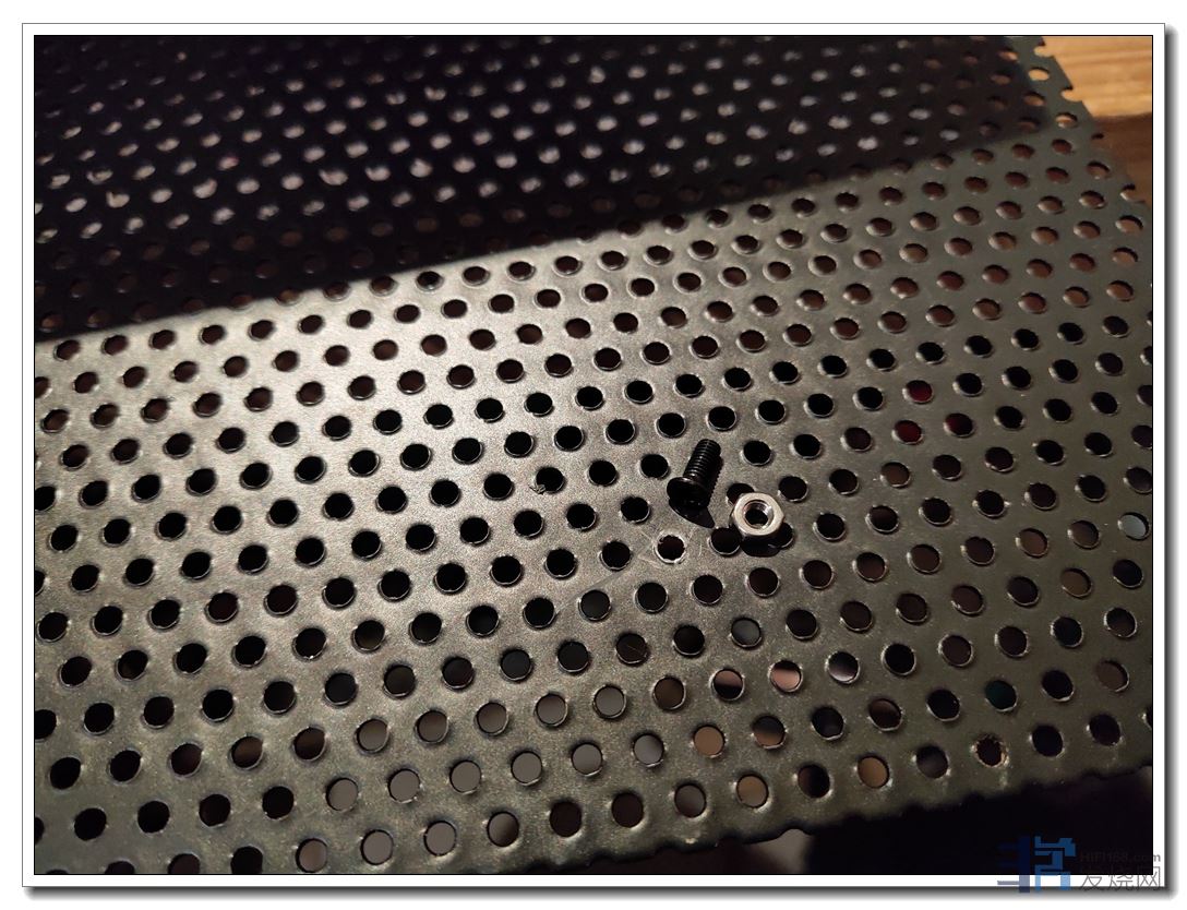

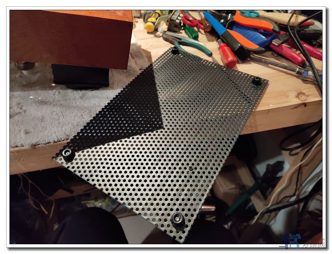

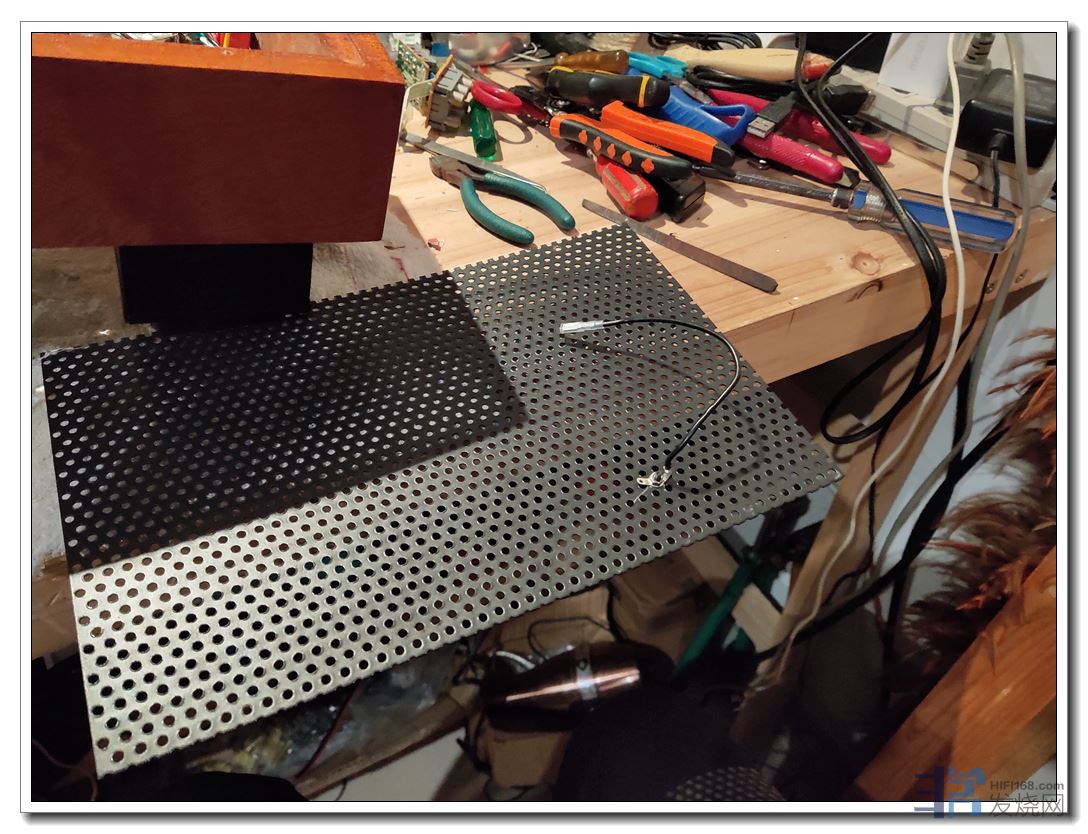

传些收尾的图片。
底板屏蔽处理及装箱:

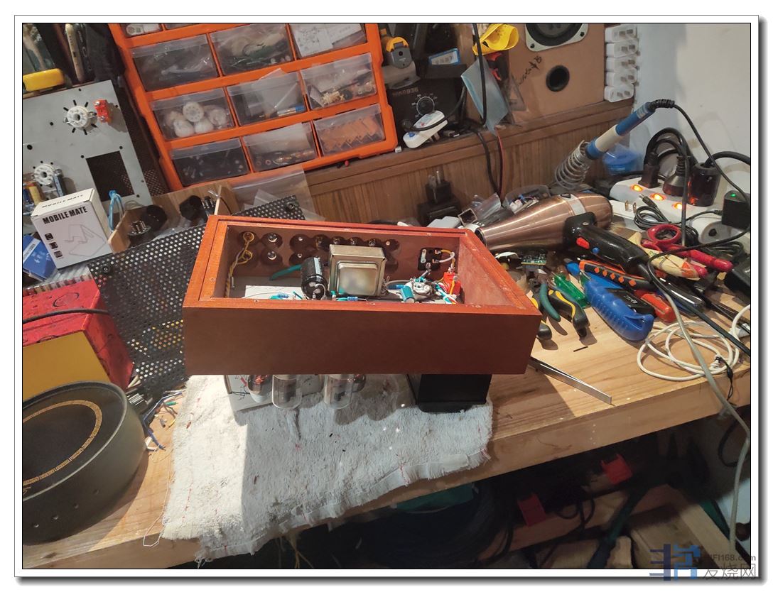

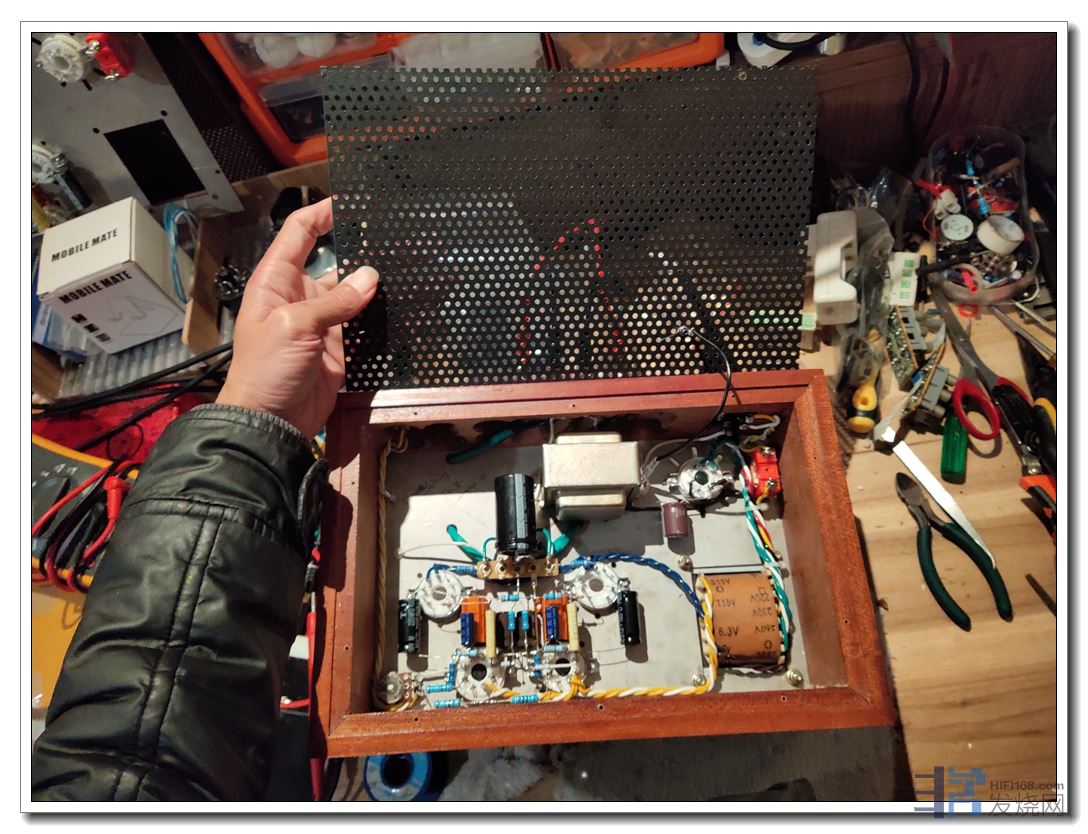

之后按计划,结合声音的变化,反复的进行老化、打磨、调校。

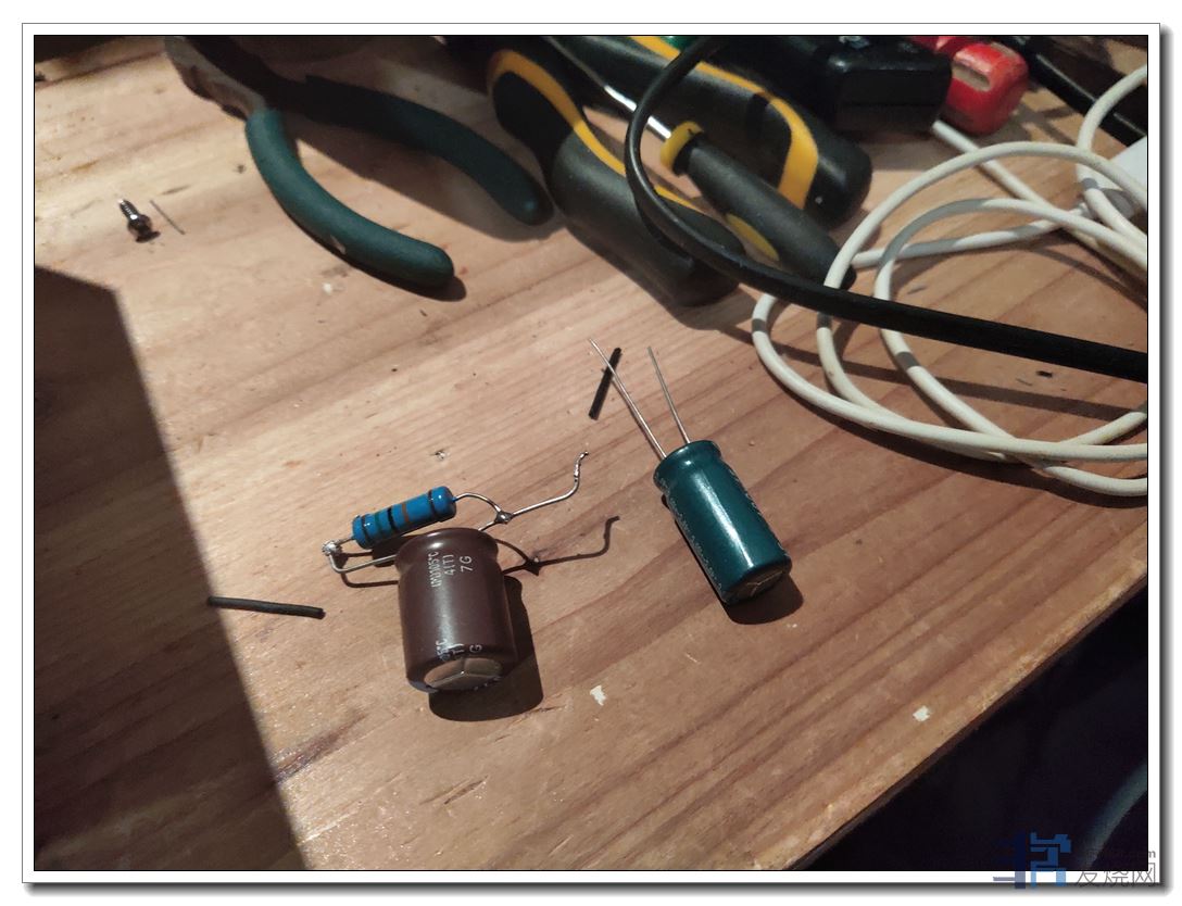

一些调校的图片:
每次调整,均要相应时间的老化、监测、聆听。
然后再进行下一步调校。
这是一个不断反复、非常耗费精力的过程。

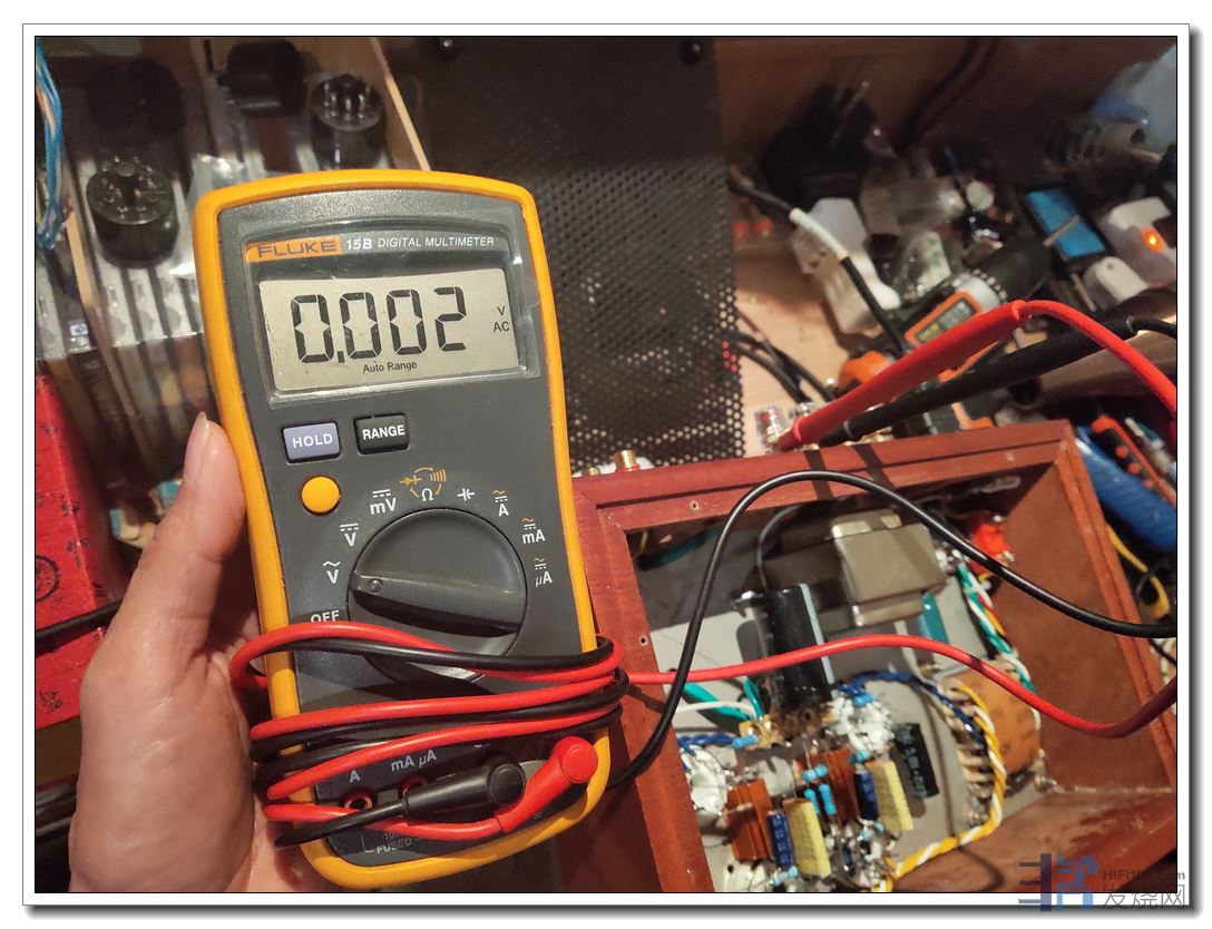

调校过程因需要高度专注,没有拍太多照片;多数环节都没有拍照。

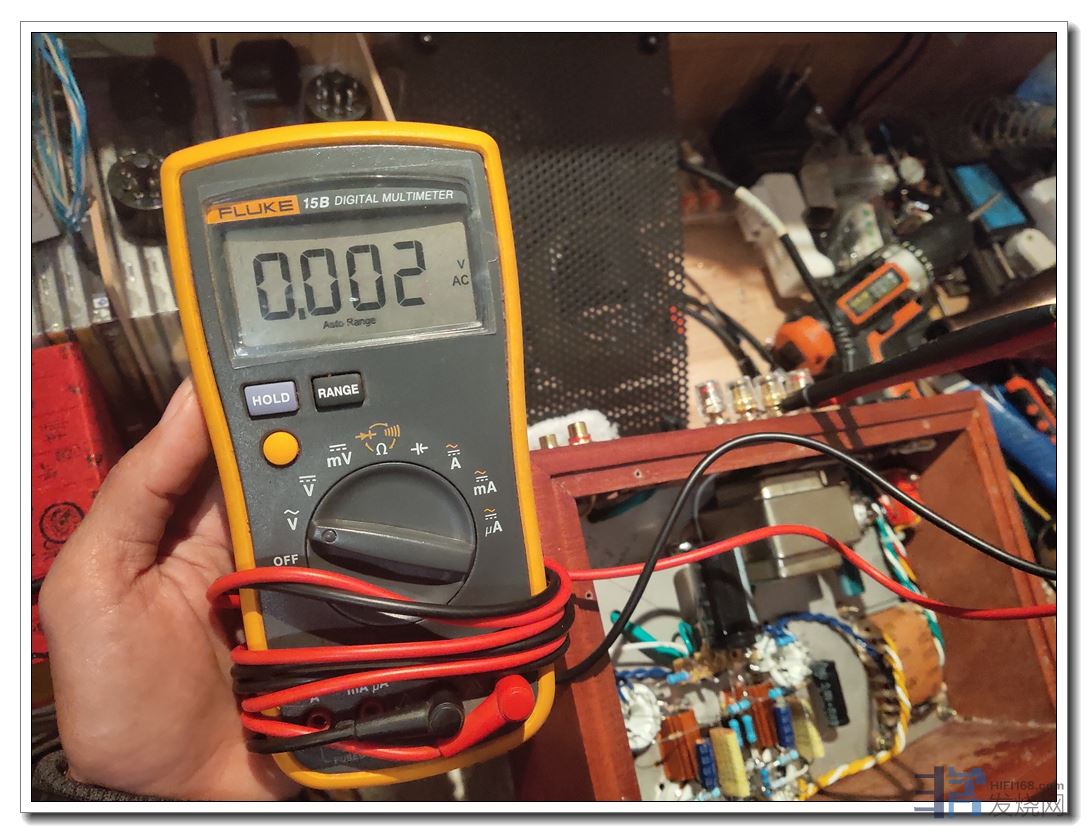

再传两张待机底噪测试图片吧。
右声道,2mV;
再看左声道:
我比较喜欢使用交流灯丝供电,取其鲜活度。目前两款小单端都是交流。
交流灯丝,底噪的控制就比较重要了。
底噪,表面上看是噪声,没有人喜欢,一讲底噪基本都敬而远之,恨不得一巴掌将它拍到0输出,哈哈。
但是,它在一些器材,比如胆机里,却可能蕴含着一些有益的信息量,比如影响声音质量及听感的混频信号。这里的调校,也是比较关键的。
不同音箱搭配,我会进行略为不同的调校。
比如搭配90dB以下的现代音箱,一般调至不超5mA;搭配90dB以上的高灵敏度音箱(比如我的全频音箱,以及市面一些优秀的早期箱、古董音箱),一般调至不超3mA。
阿泳这台,前面提到他选用了4.7寸全频音箱。4.7的灵敏度是93dB,因此我调在了3mV以内。这个水平,能确保多数90~100dB内高灵敏度音箱的底噪及声底干净度了。
而这台小单端胆机,我还可以进一步将底噪控制在不超1mV,但目前没有必要。
等以后有机会搭配优秀的100dB或以上的古董箱时,才有可能需要用到。
高素质,且状态良好的古董音箱,可遇不可求了。

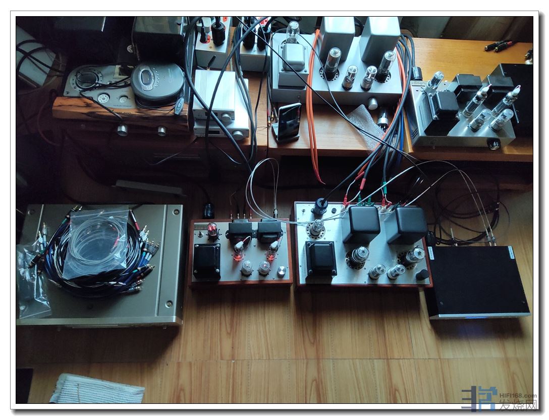

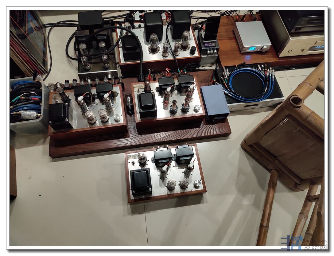

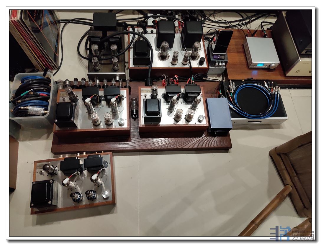

这段时间分别于影音室及大厅进行全面的试听。
影音室能监测到更深入的细节、声底;
大厅则能测试到足够宏大的场面、线条。
影音室:
大厅:
调校稳定后,铭牌装上了。
至此,这台T018全部完成。
制作及调校前后历时15天,其中制作环节约8天,调校环节约7天。
剩下的就是边听边煲,等阿泳前来搬走了。
