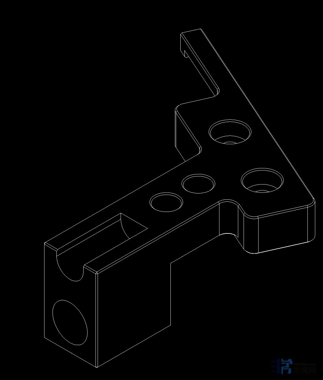

106#
我能设计出来的极限了,质轻而坚固。这个唱头座身兼可调配重,无谐振安装唱头和安装精确调整唱针SRA的水平仪。前面的平面可以帮助精确调整唱头的水平角。
富盛网站  fshifi.cn     富盛音响微信号:fshifipt
文杰用户Q群:  475324510

108#
富盛 发表于 2021/3/21 12:00:58
从使用者和资深黑胶达人的角度设计出的产品就是好用。每次唱头上放水平珠来调整真难受死了。
————每一支导体,每一套钉垫,内部都潜藏着小小的精灵,只要找到并解除她的束缚,她就会为您深情地歌唱————.

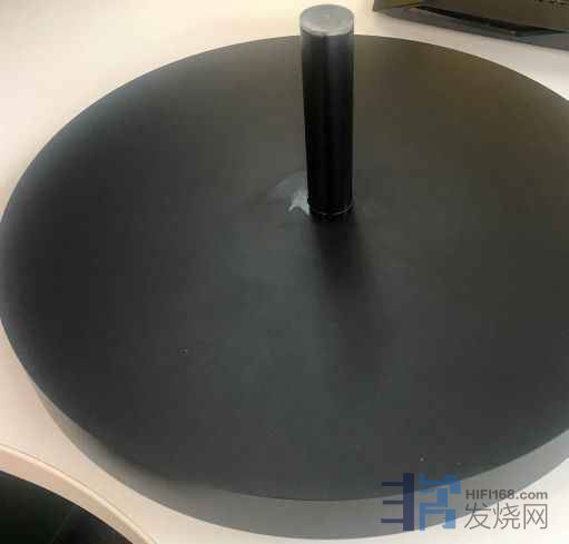

这就是传说中的一体化转轴和转盘,顶部是我能找得到的可以加工最坚硬的钨钢合金。这个加工的精度要求非常高,但是声音的稳定度远超我见过的其他结构转盘组合。
文杰用户Q群:  475324510
