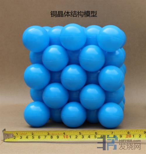

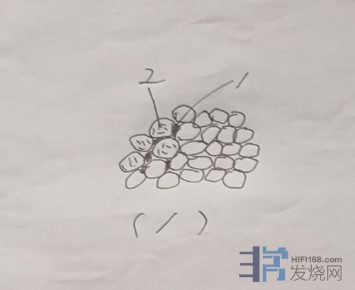

三,铜材料的内部组织(晶体)结构:
1,铜坯内部组织结构:
铜坯内部组织(晶体)结构,是什么样子的?我举一个例子,不一定准确,但您一定可以明白。比如:您一定看过江边,海边或者湖边的鹅卵石,如果我们把大小相近的鹅卵石装在货车上,那么铜的每个晶体排列的方法,就与车装的鹅卵石相似。我们把车装的鹅卵石做一个剖面,就像下面的示意图所示:

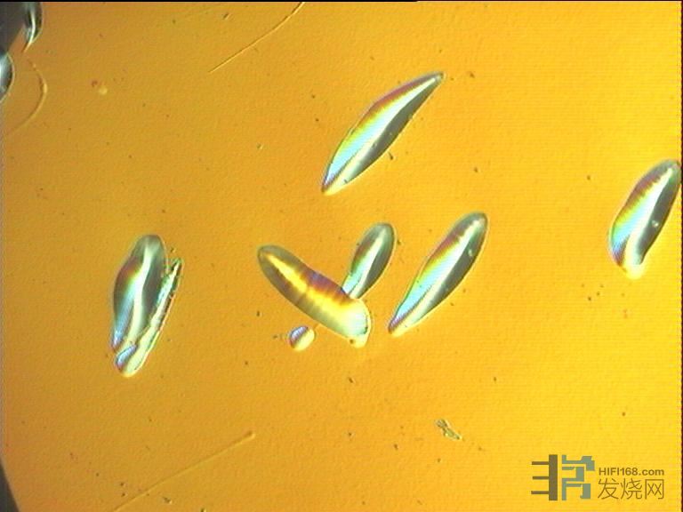

1处是每个铜的晶体组织(晶粒)和其它晶粒的边界;2处是每个铜的晶体组织内部原子排列所产生的晶体缺陷----既“位错”。
此图来源于网上
此图来源于网上
这张图表示铜晶体中的位错......。

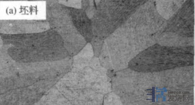

请大家注意:通过上面的示意图,我们可以知道:
(1)晶粒与晶粒之间的缝隙是由铜中杂质(铜不可能是百分百的纯!)和铜组成的化合物及络合物填充满(先提一下:杂质和铜组成的化合物及络合物,对电子的运动及方向影响极大......!)。
(2)晶粒内部位错的排列方向是无序的......。晶粒内部的位错一般情况下,是无法消除的,其也对电子的运动及方向产生极大的影响......!
这是电子显微镜下看到的铜坯料的组织图片......。
此图来源网上

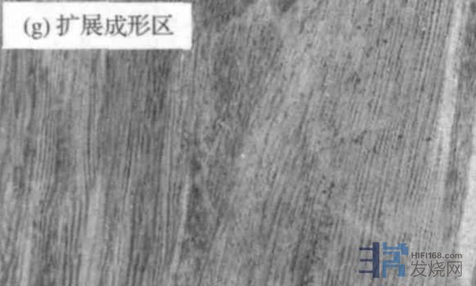

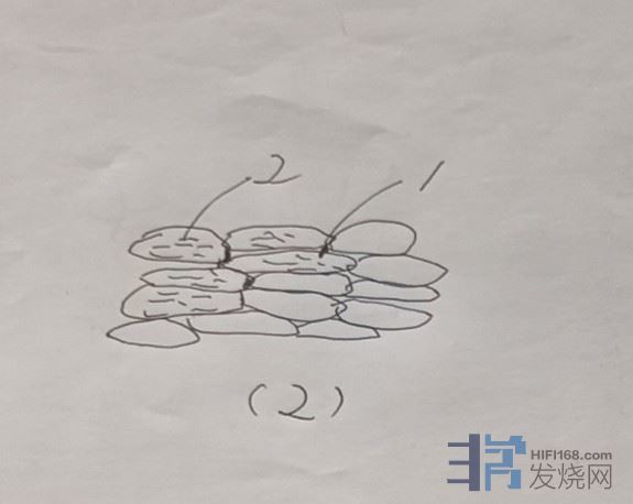

2,铜线内部组织结构:
铜坯经拉拔工艺后,变成各种直径的铜丝线。在拉拔过程中,铜的晶粒(体积相近,近似圆形)在力的作用下,变成一簇一簇的长条形。
拉拔后铜线晶粒示意图
拉拔后铜线晶粒电子显微镜下金相图
此图来源网上
