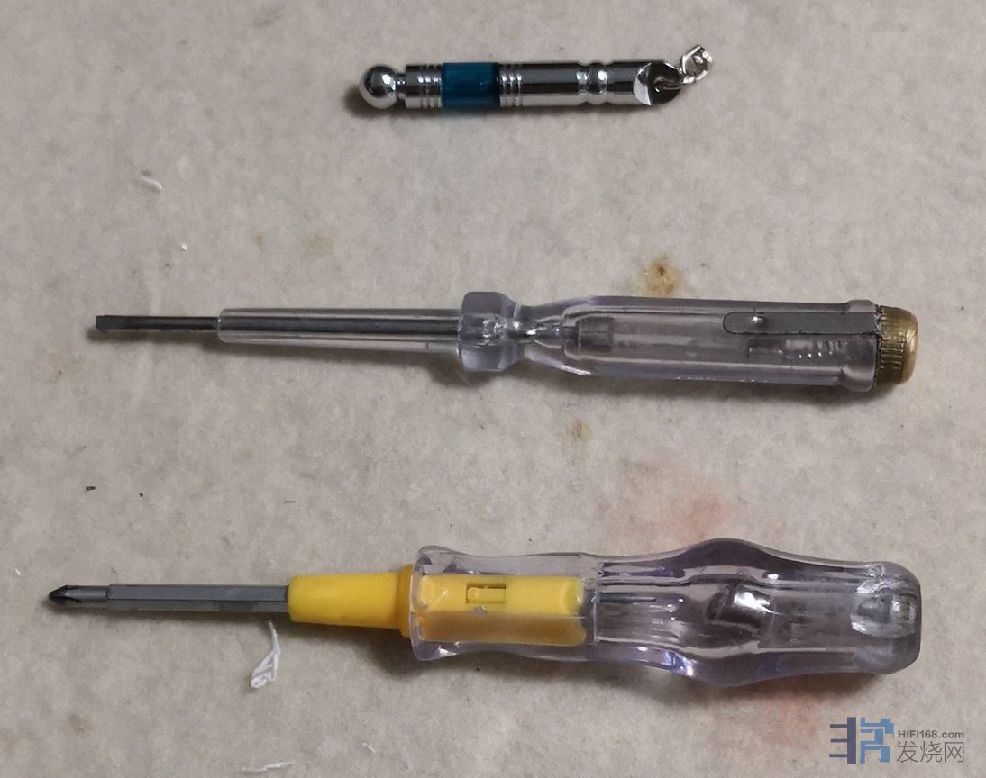

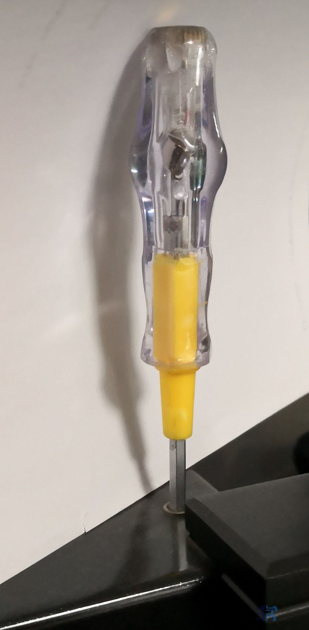

1:整个系统外壳带电问题;我们个人的供电环境,是无法和实验室或者机房相比(有的整体屏蔽,铺设抗静电地板,设置静电泄放地线等等)。又由于我们每件器材输入供电的相位可能不一致,或者在北方到了冬季等等都会产生静电......。
这些情况,我们作为个体,一般是无法从根本上解决的。怎么办?我是这样解决的(有不少朋友可能也是这样做的):在前级后极音源等壳体方便位置上,卸掉一颗螺丝(完美主义者请勿做),插入一支试电笔;每次操作设备时,都要摸一下试电笔,静电问题解决(前提:您的每件器材都接入有良好的地线;无论是供电系统中的地线还是地线专线)......。
上面的是网上售卖防静电笔(用起来不太方便),下面的是普通试电笔(几元钱一支)
注意事项:家有儿童要注意安全(别被试电笔尖端所伤害)!!!
用地线接到插座外壳上的方法来解决外壳带电的问题,我认为十分不可取的......。
