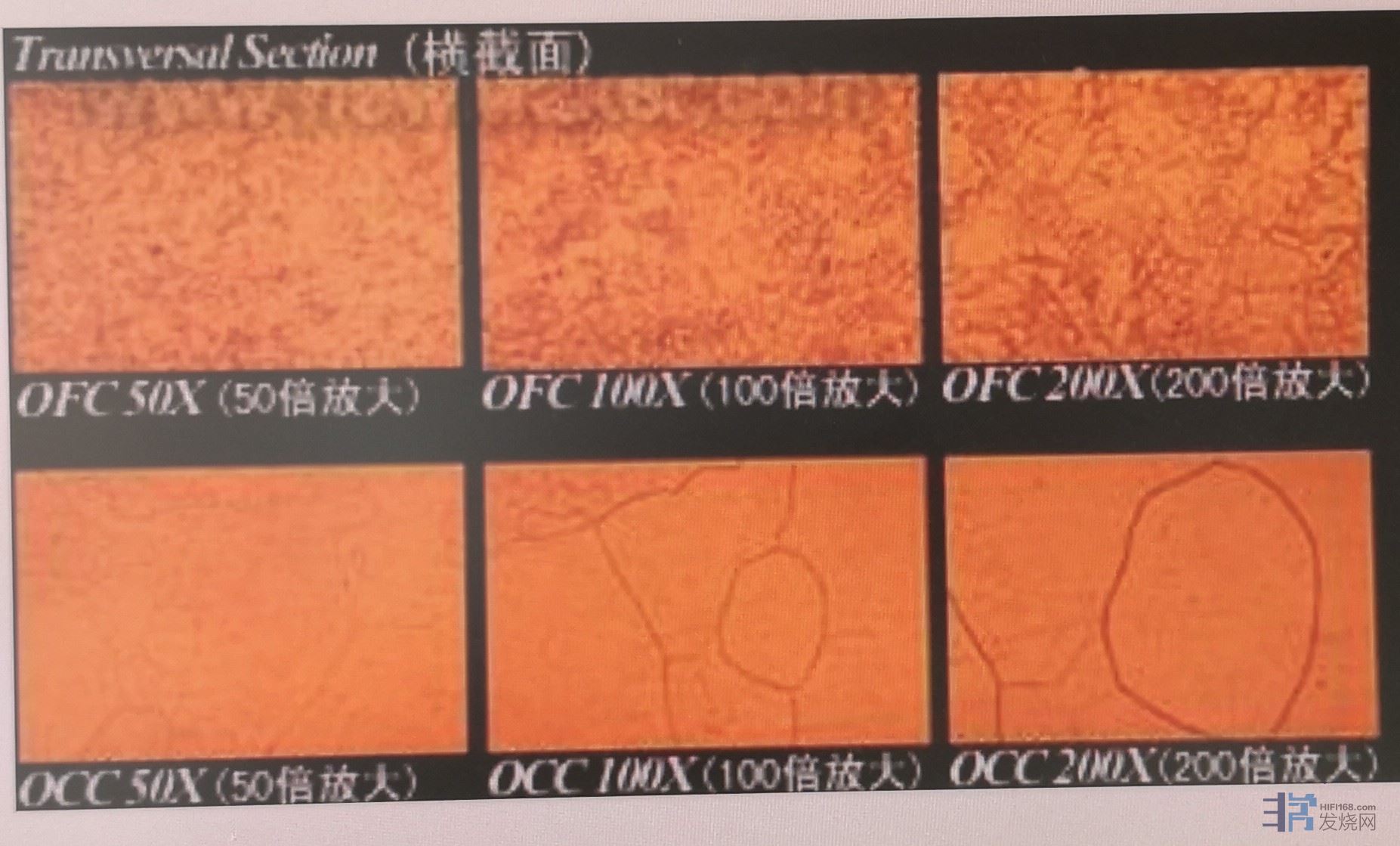

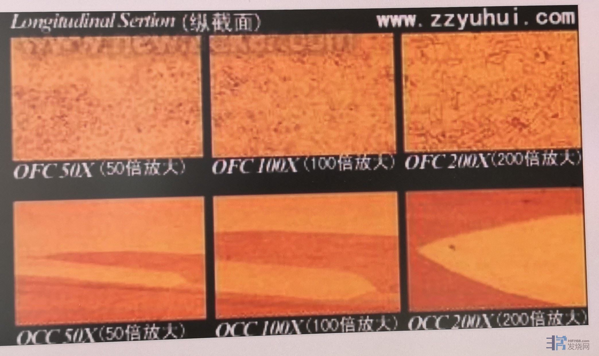

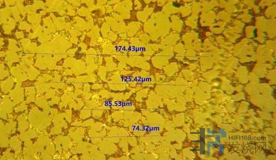

接397楼继续
请大家看如下几张无氧铜和单晶铜的金相组织图片:
纯度99.95%的无氧铜
此图来源网上
此图来源网上
此图来源网上
(2021/2/24 13:28:18 上传)
420#
作为三大基础科学(生物,计算机,材料)中的材料科学,它研究的是什么呢?
材料科学(我这里主要讲的是金属材料)是研究成分---组织---性能三者之间的一门学科。
我这里不厌其烦的向大家简单介绍铜及铜合金的金相组织图片,就是让大家明白并清楚的认识到:铜及铜合金做成的线材,其性能包括方向性,主要是由其内部组织结构决定的......。
