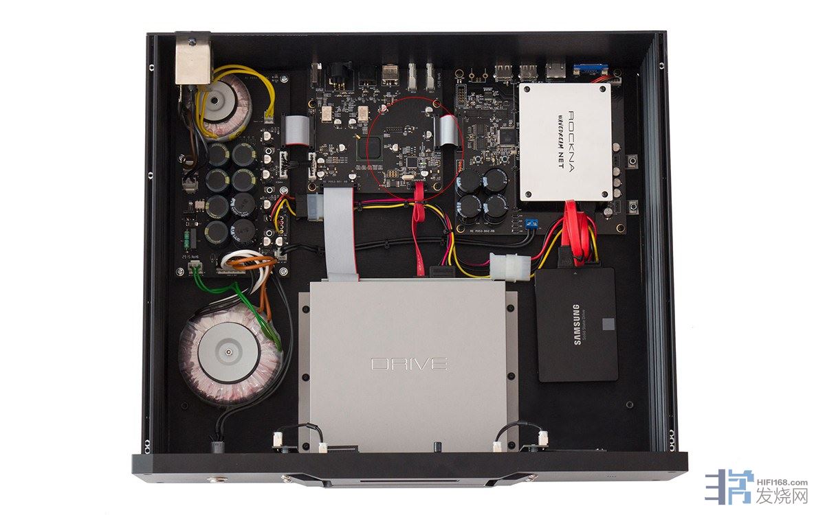

100#
回复 98楼actuary616的帖子
俺是菜鸟,问个问题,今天看了一下您提到的罗马尼亚的Rockna转盘,好像卖7万多,红圈圈的地方是I2S传送吗?
