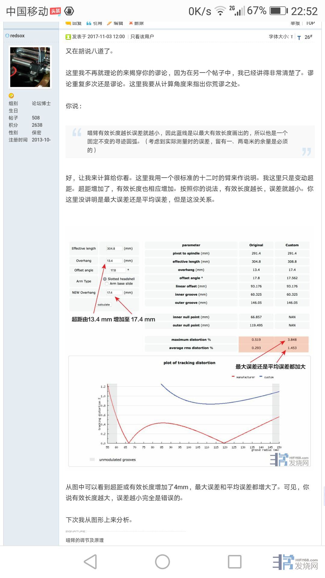

这里我不再就理论的来揭穿你的谬论,因为在另一个帖子中,我已经讲得非常清楚了。谬论重复多次还是谬论。这里我要从计算角度来指出你荒谬之处。
[size=
redsox 发表于 2017/11/3 12:00:22
这是你在本贴的第一个质疑的观点,有需要修改的吗?
是继续坚持还是承认错误?

你们争论的这些数据,都是各自条件下的结果,各有千秋,没有可比性。只有在相同的要求下,对比才有点参考价值。
开心果 发表于 2017/11/15 23:18:47
就误差总和来说,阿杰的误差总和要大些。

就误差总和来说,阿杰的误差总和要大些。
开心果 发表于 2017/11/16 23:34:01
我这里还没有和他纠结总平均误差。这是因为我们的设计目标是优化内圈,总平均误差有时并不能真正反映出设计的合理性。假如70以内是内圈,他的设计更糟糕。中圈就不谈了。
redsox 发表于 2017/11/16 23:57:26
你一定要纠结于你的公式,我也总算是看出点眉目。
对于有效长度这个观点,我嘛就建立在你的公式的模板上给你一次复仇的机会。
对于你“设计”的266线,你再来一个262的超距,能够在60.325至1460.5之间超越266的平均误差就算你赢,我向你认错!
509#
你应该拿60.325至70之间的数据来攻击我嘛。
你这个人坏事做尽,还需要我教?

讲你是蠢货真是一点也没讲错。你不认为你抓的图是在砸你自己的脚吗?你说有效长度越长误差就越小,但是你不顾这个陈述是有前提条件的。只有当相应的䃼偿角和超距变化时,有效长度增加,其误差才有可能减少。换句话说,有效长度越长,误差不是绝对就相应减少的,误差反而可以增加。只有当䃼偿角和超距都相应变化的情况下,误差才会减少。我也计算给你看了。
