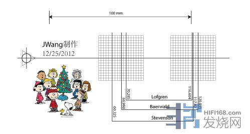

Jwang兄,说句题外话,HIFI168那边那几个帖子兄还是不要去理会争吵了吧,已经没意义了。
您的这个帖子让多少黑胶烧友受益我想大家都看到眼里,无论回答新手多么初级的问题,或者热情无偿给大家提供定制规尺图纸,谁是热心帮助网友的人,我相信您这个帖子已经给出一个完美答案。

经过不断消化和理解,总结出几点。
1 方法新颖,直观。
2 可以用来检测调式规尺是否合意。阿杰兄说“如果这四个点不在同一个圆上的话,那么就可以断定这个超距尺不适合你的唱臂”。不过有一点要注意,按正常使用的数据,四个点肯定不会在同一个圆上。因为原数据有4舍5入的误差。
3 可以用来初步确定调式的参数。为什么说是初步呢。其一,原先定参考零点圆的圆心已定死的,而红圈在变化的过程中,其相应的实际数据(零点半径)是发生变化的。当然这个幅度不是太大。其二,红圈变到什么程度才是最合理的位置?靠什么来判断,仅靠肉眼?
所以我认为,这个方法只能初步确定调式的参数,更精确数据还是计算。
4 作图和计算是不同侧面的工具。
其它的大家补充。
