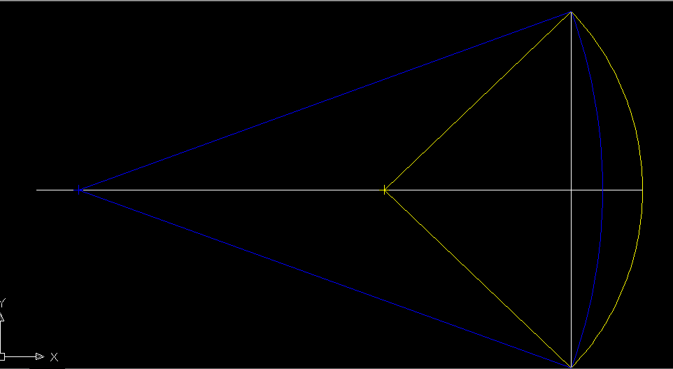

1,怎样求出误差小的零点。你说你的作图可以做到。我认为不行, 而且作图结果不可靠。我用计算方法证明了计算的优越和结果的可靠。这点你没法推翻我的结论。你要推翻我用计算方法没有作图可靠,你要真正地用作图法做出比我更好的结果。而且要证明每次作图的结果都符合计算的结果。单凭嘴上空讲是没有价值的。
2,作图过程。我在这里把你的整个作图过程都显示出来了。这个过程的正确性是不可动摇的。或许这过程和你的在某些个步骤上有微小的不同,但是我的结果是和你的作图法的结果一模一样的。你要说我的过程不正确,你要指出哪一步上我没有画对,或者我的结果在哪一点上是不正确的。只是说我错了,但是又拿不出证据来,为了争辩而争辩是没有意义的。但是尽管就是我把整个作图过程做了出来,只是我以为这过程有趣,但没有实用价值。
如果你能拿出点新东西出来,我会出声的。如果你也能拿出新的证据来证明我在上述两个问题是错了,我也会出声的。
到目前为止,这帖巳经沦为为争辩而争辩的帖子。你们讲不出任何有价值的观点,只是想在用言语把我压垮。我得告诉你,我心理素质没有这么差,你们用言语是没法压垮我的。看到你们的这些言论,我一笑了之。或许你不断地重复地讲我错了,某些不明真相的人也会相信你的说法,我不在乎,因为他们不懂。真正懂的人是不会被你重复的谎言所欺骗的。为争辩而争辩是浪费生命,故如果我认为你能拿出点新花样,我会出声的。

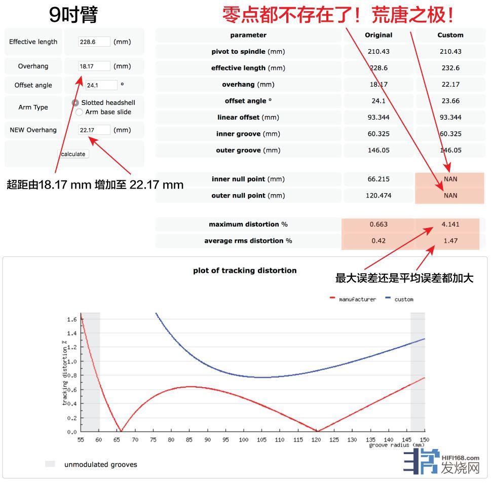

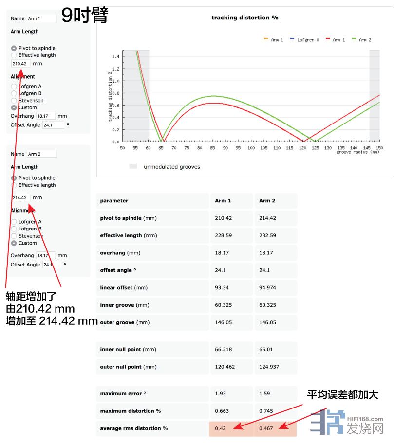

我说这问题怎么讲到这个地步你怎么仍不理解?一个人笨没关系,但要有自知之明。前面我用了三个例子为你证明了,你至今不理解。和你们讲话实在很吃力。那Real,还自以为抓住了救命稻草。我这里本着诲人不倦的精神,就这问题与你再说最后一次。如果你再不理解,你可以去跳楼了。我鼓励你去跳。你純粹在浪费粮食。。
有效长度越长,循轨误差越小这个说法是有前提的。我在前面作的图就是表明了:
当一个臂的补偿角不变,轴距不变,变化的只是超距,超距增加了,或者说其有效长度增加了,但是其误差反而增加。前面我的例子中,超距增加4mm,有效长度增加4mm,零点都没有了。下面是计算结果。
同样,当一个臂的补偿角不变,超距不变,而轴距增加了,这里也增加4mm,或者也可以说来有效长度增加了4mm。同样,这时有效的长度增加了,其平均误差也会增加。下面是计算结果。
从上面的计算结果来看,我们说有效长度越长其平均循轨误差越小是有前提的。这个前提是其相应的䃼偿角,超距和轴距也变化。
只有在相应的补偿角,超距和轴距变化的前提下,有效长度越长其平均循轨误差可达越小。
简单地讲“有效长度越长,寻迹误差越小”是绝对错误的。
你还敢画这么个图上传,你不觉脸红吗!
