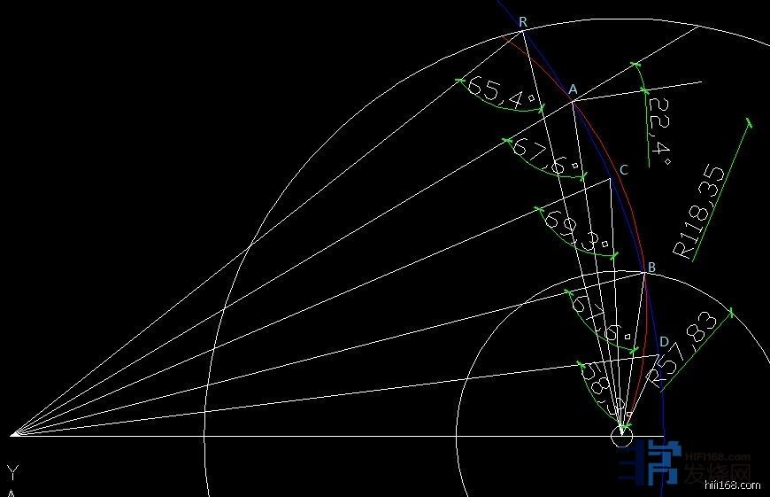

你为开心果做的,266的臂虽然比这个好点,但是还可改进。那个266的臂你肯定是用了我上传的软件算了再画图凑出来来的。否则超距为什么不选15,15.21,或15.26。内零点也选至小数后两位,你这么神!你有特异功能可以看到小数后两位!只有用公式计算才可以看出小数后两位数的变化。

你为开心果做的,266的臂虽然比这个好点,但是还可改进。那个266的臂你肯定是用了我上传的软件算了再画图凑出来来的。否则超距为什么不选15,15.21,或15.26。你有特异功能可以看到小数后两位!只有用公式计算才可以看出小数后两位数的变化。
redsox 发表于 2017/11/8 7:03:38
数据是cad自动标注的,与我的特异功能无关。
嘿嘿,所以说你不懂我的设计理念,我能上你的软件早就用你公式的数据来揭穿你的猫腻了。
那你也拿几条来对比对比。

黃线是依据你的图画的。其它三条是三种通用三种。黄线最差!看来你看图都看不明白。黄线内零点在灰色区域中,说明已经在中心标签上了!莫名其妙!
redsox 发表于 2017/11/8 6:46:23
怎么样,不敢回答我那条最好了吧?
你的公式不是很直观吗?
