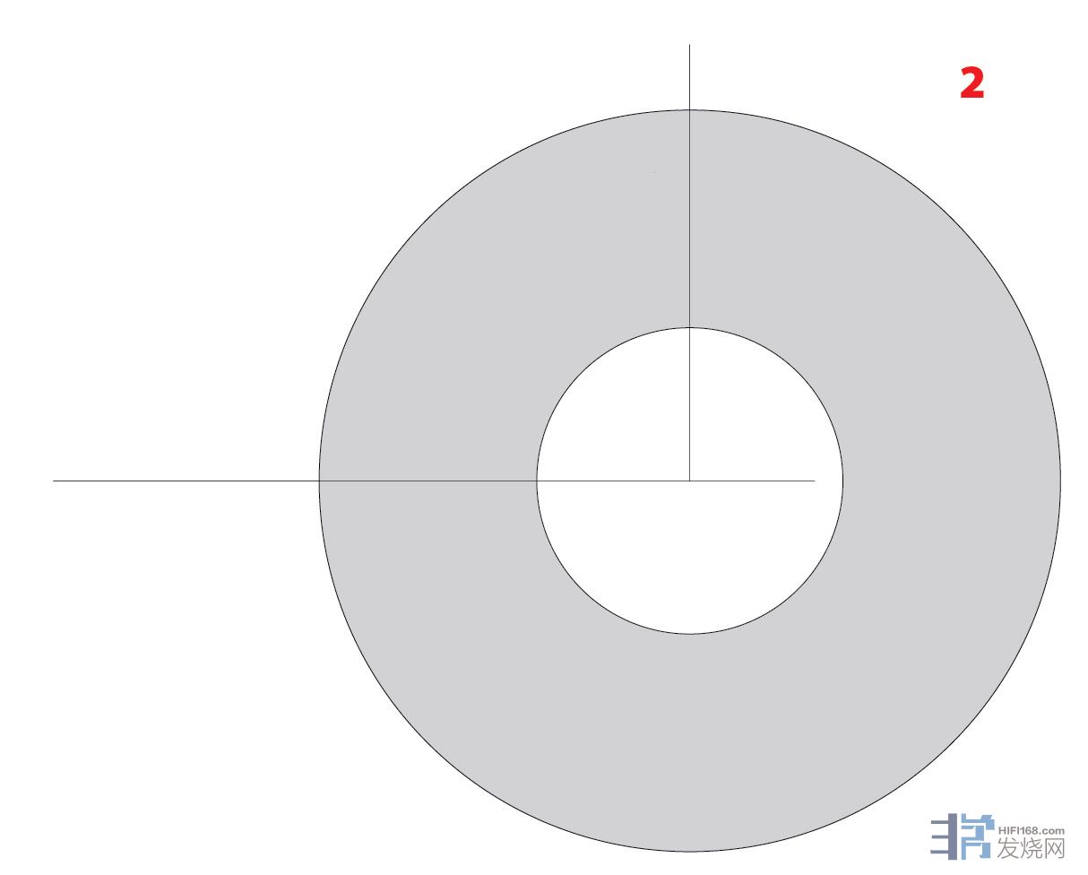

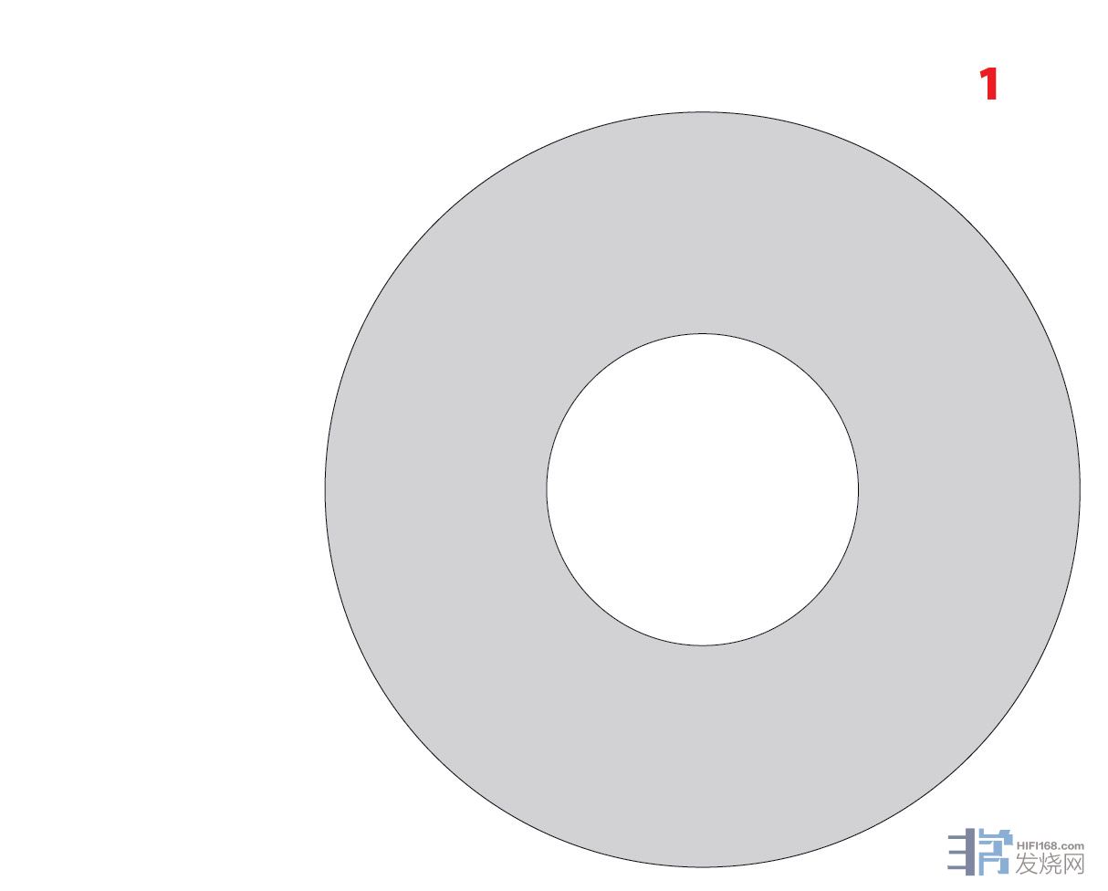

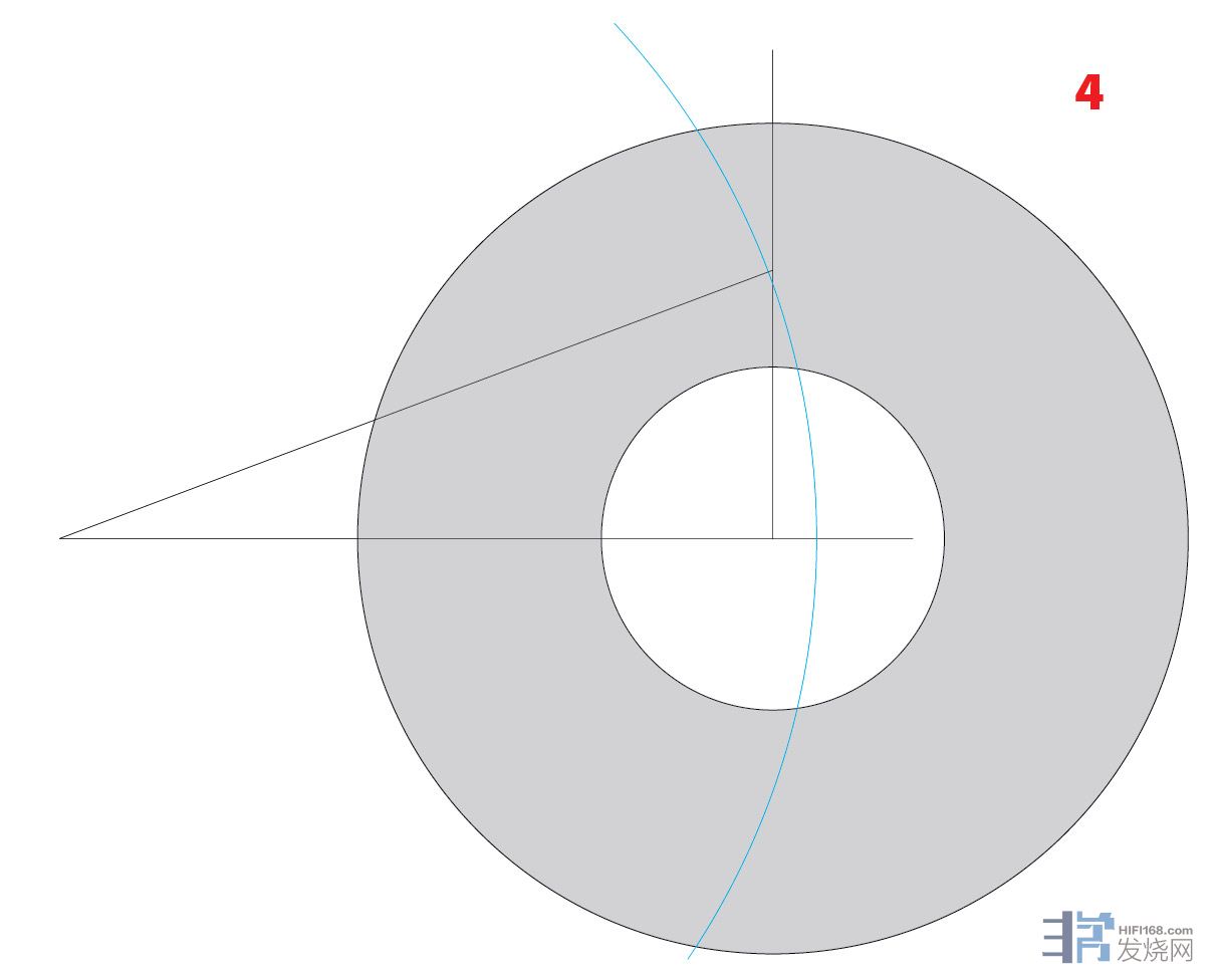

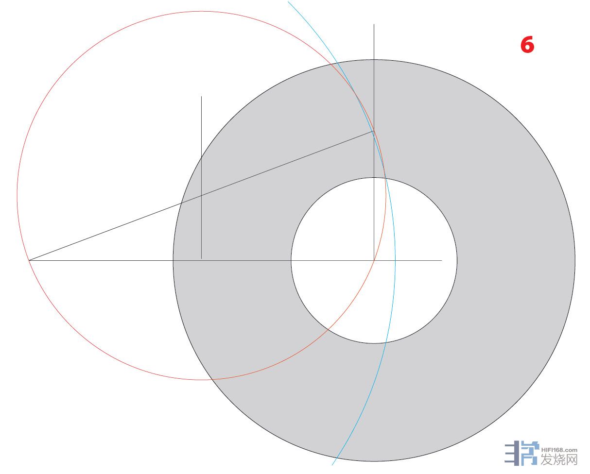

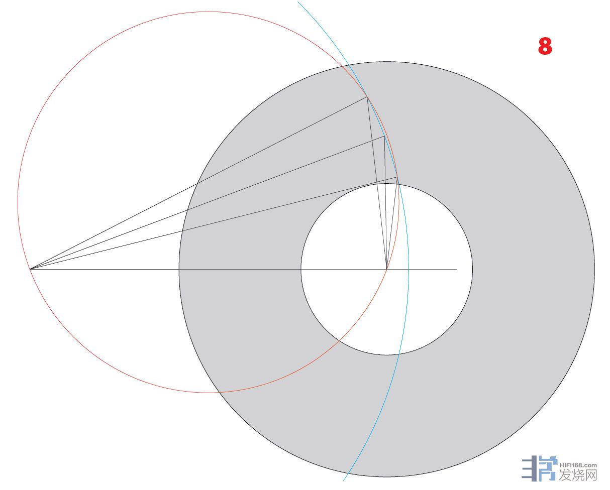

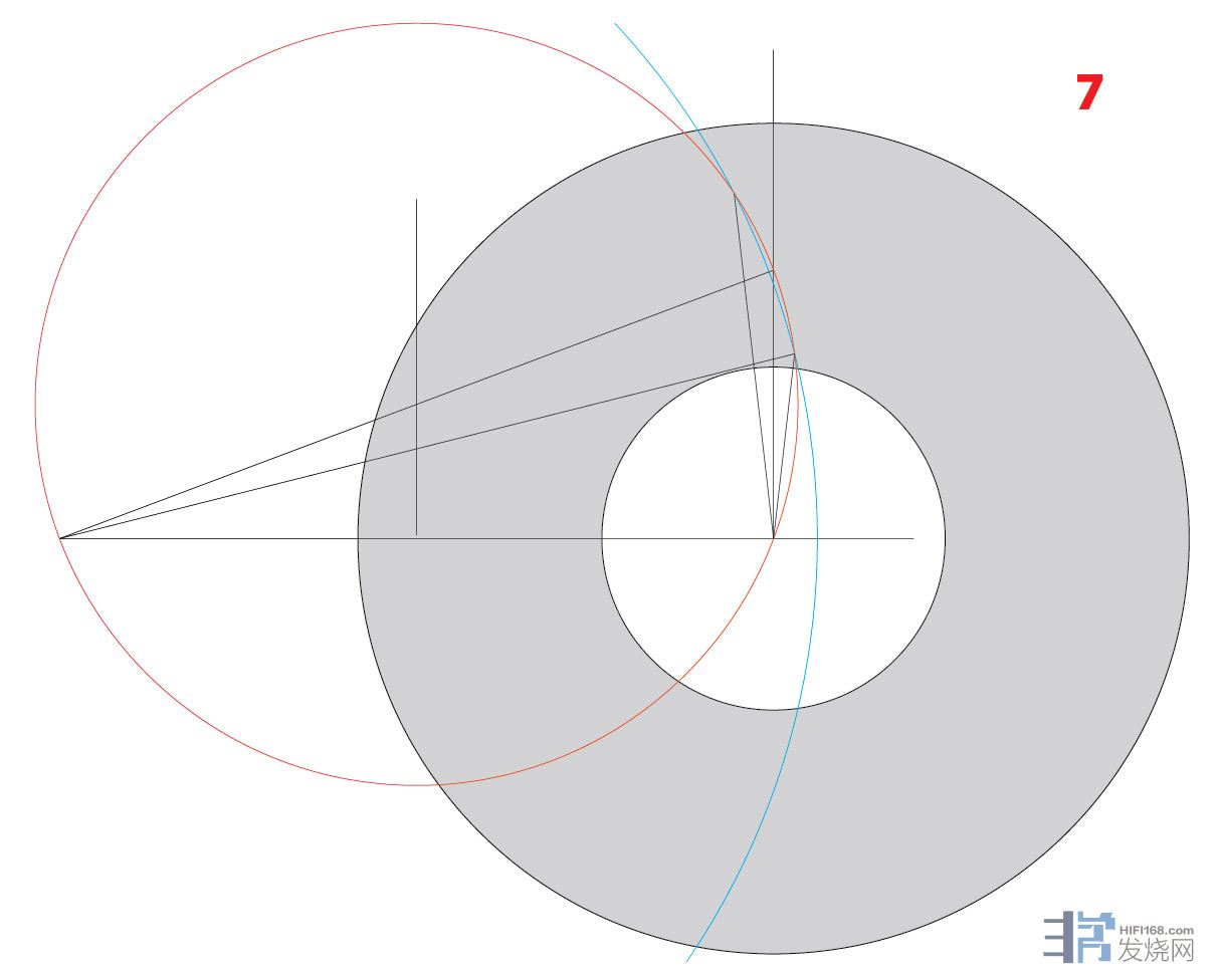

314#
这里我把阿杰的作图过程公布出来。至于怎么样来优化误差,我认为毫无价值故不屑一顾。任何人都可以试一下,作为脑力的体操。

阿杰 发表于 2017/11/9 13:05:05
轴距什么时候定死了?超距也没定死。图当然是静止的。我多加几条线是为帮助理解,而在CAD的软件中控制某一变量,这些线就不用画。

320#
那垂直于圆心的线是怎么来?对于这个图有什么作用?
