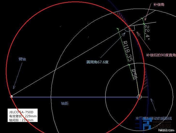

这话我完全同意。
黄线正是用图中的前提条件,用公式计算从而判断出作图方法的错误性。
唯一正确,并可以作为我们依赖的方法是公式计算。
redsox 发表于 2017/11/7 23:43:16
终于肯承认错误了。
你的公式我理解了,所以黄线的错误我会知道。
既然知道了就不会出自我的手。
而你不懂我的图,所以才会出现愚昧无知地向真理挑战,教训呀!
272#
我的图对不对,你的公式说了算。
至于黄线对不对,也是你的公式说了算。
阿杰 发表于 2017/11/7 23:33:47
这是谁说的?终于承认什么都要以公式计算来检验。是你在否定你自己的作图法。

这话我完全同意。
但从另一个角度来说你也挺无赖的。
你老拿黄线往别人身上套,肯定也会拿了我的图往公式上套。
既然你一早就知道我的图是对的,你干嘛还要老是盯着不放?
你看看,死不认错还自作聪明,终于还是拿起石头砸自己的脚,自己把自己吊打了。
redsox 发表于 2017/11/8 0:07:31
我有否定过自己吗?
设计理念不同但不代表是错的,我也是在那个图之上总结了自己的心得。
说实话,对于超距图的检验,我的图比你的公式直观多了。
所以我能够比你理解得更多。

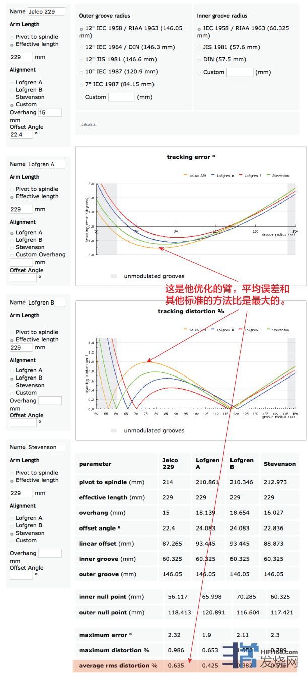

看看你这荒唐的图。没有公式谁也看不出其荒谬。连你都没看出,还胆敢上传。只有在公式计算下,其荒唐性一显无不露。这就是公式计算的优越之处。
redsox 发表于 2017/11/8 2:41:08
图上有4条线,那条最好?那条最差?
279#
黃线是依据你的图画的。其它三条是三种通用三种。黄线最差!看来你看图都看不明白。黄线内零点在灰色区域中,说明已经在中心标签上了!莫名其妙!
最后编辑redsox 最后编辑于 2017-11-08 06:49:20
