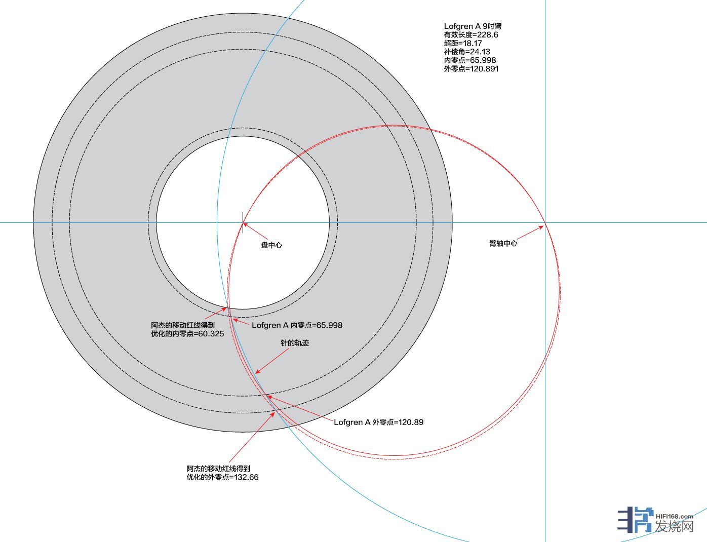

完全不同的概念。没错,超距是可以变量。问题是,15就是超距,但按12楼里描述,它不是,这是原理性错误。

开心果 发表于 2017/11/7 12:17:11
刚画完。尺寸没有问题哦,跟红线的圆心没有关系。
我保留了画图的方法,你自己慢慢理解。
67.6度的圆周角是最后才画出,并由CAD自动标注。

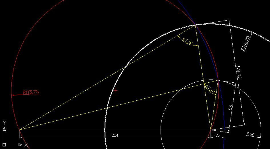

回复 246楼阿杰的帖子
看这个图,没问题。检查了一下,有个数没搞对。我重画一下。

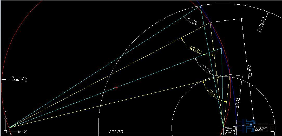

这样吧,假如我有支唱臂,有效臂长为266毫米,按你们的方法帮优化一下,我想比较一下结果。
开心果 发表于 2017/11/7 11:18:32
有效长度266,超距15.25,补偿角20.69度,内零点63.16,外零点124.79.
外圈最大寻迹误差角度:69.31-67.92=1.39度。
中间最大寻迹误差角度:70.54-69.31=1.23度。
内圈寻迹角度误差较小,外圈稍大于中间,属于内圈优化、外圈和中间部分误差角度平均化的设计。

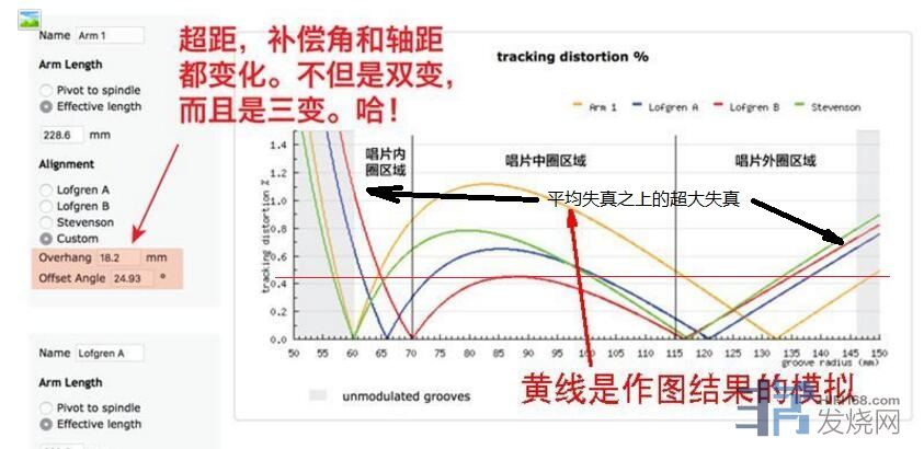

阿杰 发表于 2017/11/7 21:47:06
你巳经被我敲的头破血流了,还在嘴硬。
别的线不用你看,我就来看黄线。
黄线在是怎么来的?这正是你的作图法作出来的。
我先问你,这个图对不对?
