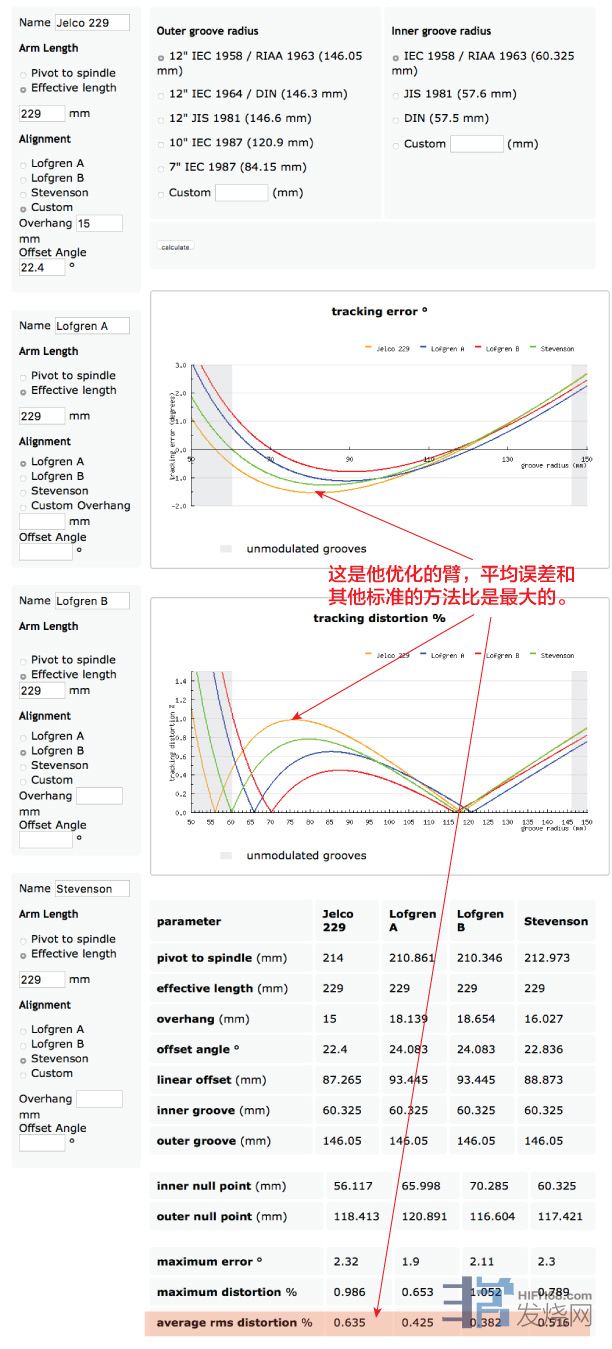

只有266真实存在,其他的都是浮去,手头没CAD。需要讨论的话,电话
Real 发表于 2017/11/7 11:22:00
我自己可做这样的规格。有什么不可以的。
不过,不用浪费时间了。从12楼的描述看,真正的超距就是15毫米,因为60毫米和146毫米的圆的圆心就定在那里了。不论红蓝相交何处,交点处(即零点)的半径还是以原来的圆心来定的(可从平面坐标方面来思考)。
所以我的结论是:这个新方法是错误的。

234#
开心果兄,不一定能优化什么(因只有比较才有话讲),但它肯定是个工具。
Real 发表于 2017/11/7 11:38:47
说得非常正确!
红线就是一个观察和设计超距的工具。
只有真正弄懂了才能够灵活运用。
像redsox那样只是胡乱套用,典型的歪嘴和尚念歪经。

当然,有原厂数据,我认为不必折腾(之前我已讲过)
但杰的优化是真实存在的,如308.4比304.4。而,内圈外圈,平均圈………………有喜欢你的成分,也有实用的可能。

阿杰 发表于 2017/11/7 12:06:06
好了,现在你那荒谬的作图法只是观察了,不用优化了???呵呵!!

开心果 发表于 2017/11/7 11:58:04
先别急,下午我按266画图来跟你解释。
238#
redsox 发表于 2017/11/7 12:10:35
你是不懂中文还是瞎了眼?
设计不包括优化?
239#
你是不懂中文还是瞎了眼?
设计不包括优化?
阿杰 发表于 2017/11/7 12:13:35
