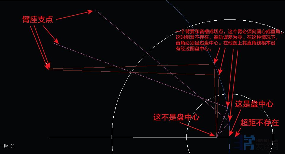

你还有没有羞耻?你的臂座支点都乱飞一气,都不在同一点上的。纯粹是胡绉。还敢上传!
而且更有甚者是这些直角线都没交于盘的中心。也就是说,这直角线上根本就不是循轨误差为零,也不是侧滑不存在。这简直是在乱画一气![

这图完全乱画一通的。
首先来看他图中臂座点。其臂座完全是胡乱设置。一个臂的支点都不在同一个点上。
其二,一个臂要和音槽成切点,这个臂必须向圆心成直角。这时侧滑不存在,循轨误差为零。在这种情况下,直角必须经过盘中心。在他图上其直角线根本没有经过圆盘中心。故在他的直角上压根谈不上侧滑不存在。这些直角什么都没表明。
其三,我们在这里讲的是在超距存在的状态下,一个其有效长度可变化的臂和音槽的关系。我已经证明了在两个零点上是不存在侧滑的。只是两点。而在他的图中压根没有超距。没超距还讲什么!
总之,这图完全是乱画一通。他怎么有弹量敢把这种鸟图公示于众这是令人难以想象的。这也说明了他的作画能力都不具备。

从他画中可以看出。他根本就没有一些基本概念。其次根本不懂臂的几何关系。作图能力根本没有。明眼人一看就知道他在乱搞一气。
