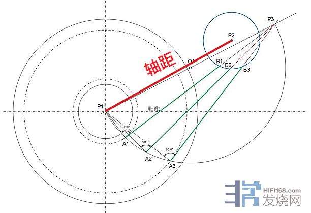

那支带主动式臂轴移动reed的泰勒斯唱臂是你发上来的,你竟然不知道他是模拟切点弧线动态改变轴距来满足正切寻迹?
自己都没弄懂就盲目抄袭过来?
是为了炫耀还是为了误导?
这样的抄袭也太没水平了。
阿杰 发表于 2017/10/25 23:09:11
Reed的轴距怎么变了。连看图也看不懂。

[at
redsox 发表于 2017/10/25 23:46:36
是谁在胡说八道?
不变能满足正切寻迹?
你现在的轴距能跟那个点正切?

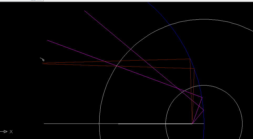

这样行不行?

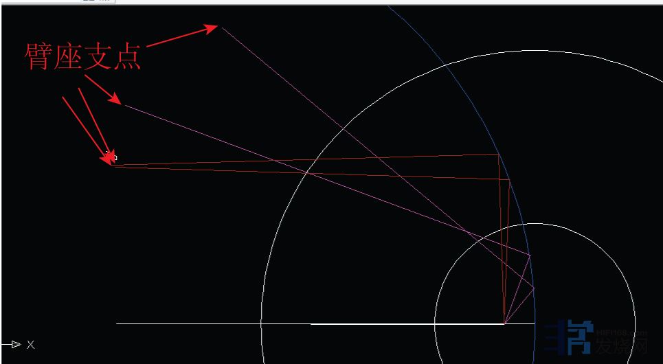

1837#

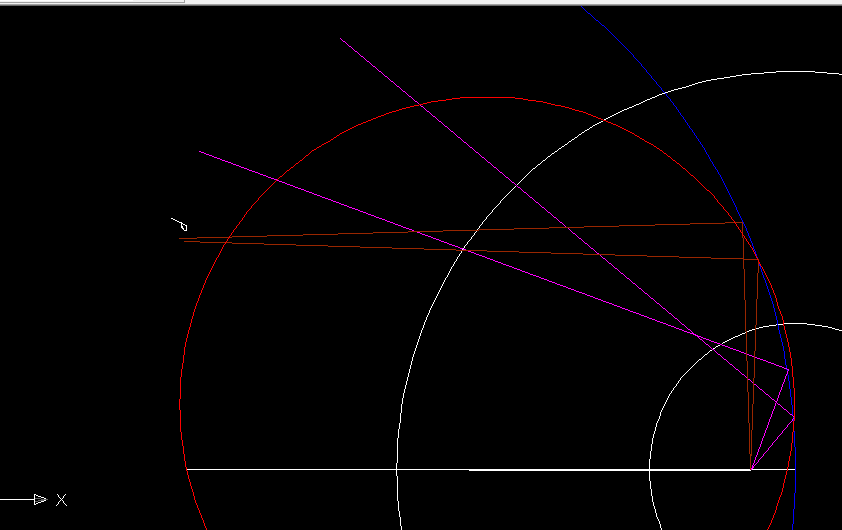

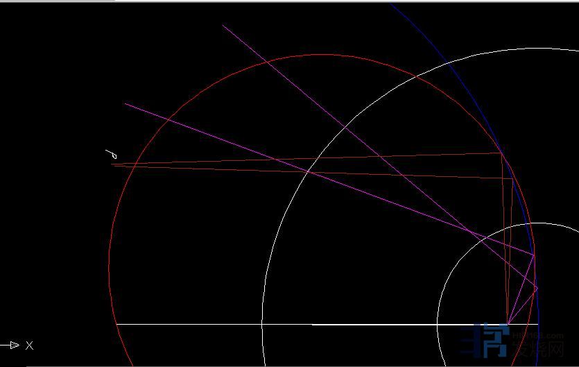

1838#
这样又行不行?
1839#
JWANG说不行

你的臂座支点都乱飞一气,都不在同一点上的。纯粹是胡绉。还敢上传!
