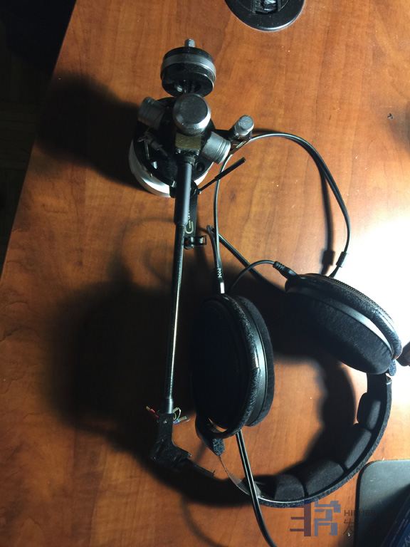

支点臂只要有超距,就存在向心的侧滑力,跟泰勒斯就没有任何的关系。
有超距就必有向内的侧滑。这是对的。但这不是超距造这种向内的侧滑,而是针杆和音槽的关系,既不是处于切线状态。在泰勒斯圆周曲线上,针和音槽都处于切线状态,故没有侧滑力。同时不存在超距。反过来说,要满足泰勒斯定理,超距不能存在。这也是为什么我在一开始就说,你问独乐的筷子臂超距是多少表明了你不懂泰勒斯定理。
这也是我的臂,我用十几年了,现在不用了。你真是xxx无聊透顶!
