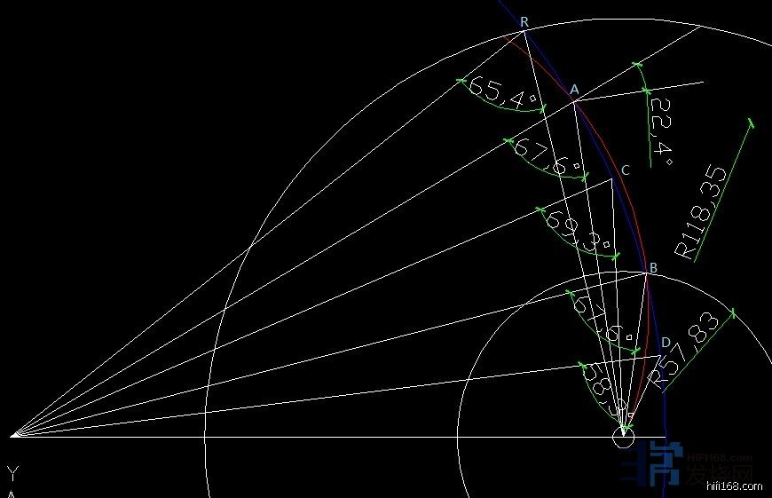

看到大家对补偿角动态变化的唱臂感兴趣,我也来说说唱臂寻迹时寻迹角实时变化的数据。
还是以9寸的JELCO为例,轴距214mm,超距15mm,补偿角22.4度。
从下图可以看到,唱臂寻迹角度轨迹从最外圈的R点64.5度,到外零点A的67.6度,再到最大角度C点的69.3度,这段移动轨迹的寻迹角度变化是由小变大。
之后到内零点B的67.6度,再到较内圈的D点58.3度,这段轨迹却是由大变小。
很明显是围绕90度-22.4度(补偿角)=67.6度这个基准红线角度左右变化。
而补偿角动态变化的唱臂,其补偿角无论是从大变小的方式,还是从小变大的方式,都不可能满足要求。
基于这个原因,我很早就对泰勒斯臂能否在唱片坑槽范围内满足寻迹角度误差变化为零这个亮点持怀疑态度。
对于其他的唱臂,希望能看到他的唱臂移动轨迹图和寻迹角度变化轨迹图来比较。
又或者使用者能够实测出是否达到要求。
据阳光枫林网友所说,泰勒斯唱臂就无法满足动态寻迹误差变化为零这个要求了。

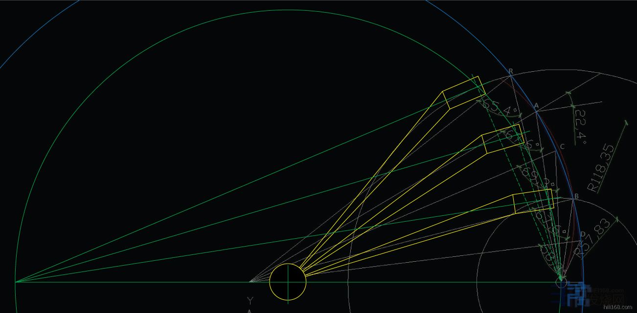

阿杰 发表于 2017/10/7 17:07:09
这么这么蠢呢!讲了几天了等于白讲。
你怎么可以拿通常的支点臂来说明泰勒斯臂。通常支点臂有超距。盘中心也就不在唱针轨迹的圆形上。这就满足不了泰勒斯定理。你那补偿角也不变,故只有在两零点上是直角,其它都不是。
看看泰勒斯臂怎么运行的。它的轨迹和盘中心相交。在轨迹每点上不断修正循轨角从而使循轨角始终保持直角。在理论上,这是绝对不会有循轨误差的。但在实际中由于种种原因,会有点误差,他们标的循轨误差为0.006度。图中的黄线泰勒斯臂运动。绿线是泰勒斯定理。
这两者完全不可相比,原理根本不同。你能这样来比表明至今你仍然不懂泰勒斯定理。我说你快把那张烂图收起来吧。
最后编辑redsox 最后编辑于 2017-10-07 23:01:27
