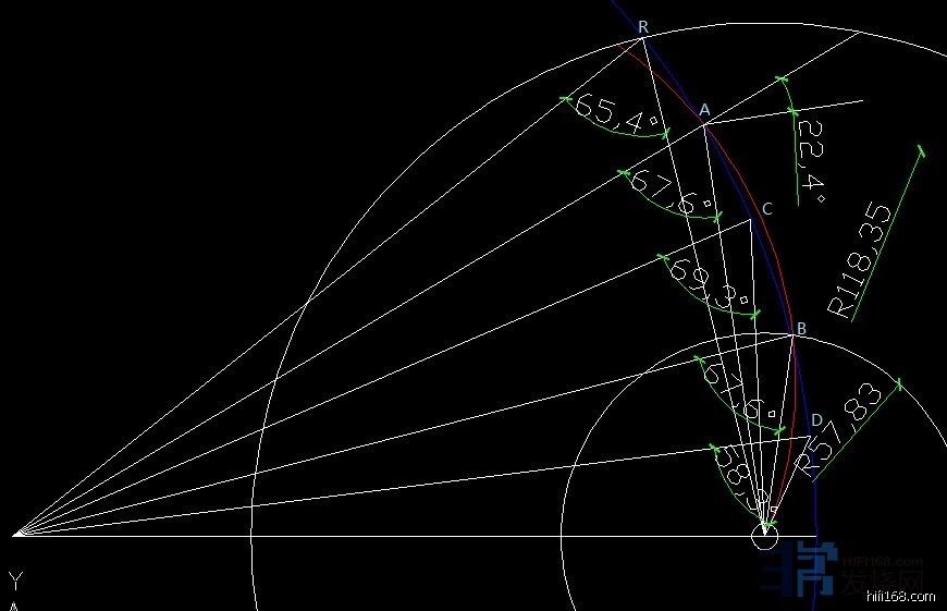

先要说明,下面的图只是用于支点臂唱针在唱片寻迹时角度的变化轨迹,与泰勒斯没有任何的关系,敬请redsox不要再拿泰勒斯说事,更不要狗尾续貂。
唱臂的抗侧滑装置的结构五花八门,按实际效果来讲有以下几种:
1.     外圈抗侧滑力最大,往内圈移动时逐渐减小。
2.     从外圈到内圈的抗侧滑力一直不变。
3.     外圈抗侧滑力最小,往内圈移动时逐渐增大。
哦,还有某些唱臂是没有抗侧滑力装置的。
到底选那一种方式好呢?
其实他和寻迹时角度的变化一样,没有那一种方式能够完全满足要求,只能根据实际寻迹时唱针的移动的轨迹与红线作比较,才能得出较合理的选择。
我前面说过,唱臂寻迹角度轨迹从最外圈的R点65.4度,到外零点A的67.6度,再到最大角度C点的69.3度,这段移动轨迹的寻迹角度变化是由小变大。
之后到内零点B的67.6度,再到较内圈的D点58.3度,这段轨迹却是由大变小。
很明显是围绕67.6度这个基准红线角度左右变化。
那么从几何上来说,他的向心力在外圈时最大,到C点时最小,然后又慢慢增大。
大家之所以看到他的内零点较贴近圆心,是因为唱片内圈部分寻迹移动的轨迹比较贴近红线,角度变化就较小,符合内圈优先的设计思路。
同时也因为内零点之内没有音槽,就意味着向心力较遵循外圈最大然后慢慢减小的规则,显然是第一种抗侧滑装置的方式较贴近这种要求。
从理论上完全理解了超距和侧滑的概念之后,就可以在实际调整中做到心中有数、得心应手。
我会以仪器的检测数据,再根据不同的唱片说说调整心得。
最后编辑阿杰 最后编辑于 2017-10-09 18:18:34

探讨侧滑可以,但首先要把图画对了。画对了才可准确地表达自己的观点。这张烂图完全是错误的。图中不存在零点。也就是说,那红色线上没有一点是直角。故我一直强调那红线什么都不是。根本的错误在于没有包含了补偿角的作用。由于没有包括了补偿角的作用,这臂的轨迹上,蓝色线上也不存在零点。所以,无需什么两条钱靠来靠去,都是胡扯!

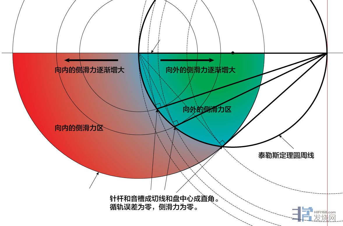

在泰勒斯定理中,只要唱针走在泰勒斯圆周曲线上,循轨误差为零,侧滑力为零。这在理论上是非常优美的。也就是说,循轨误差为零,侧滑力必定为零。侧滑力为零,循轨误差必为零。两者在泰勒斯圆周上得到完美的结合。

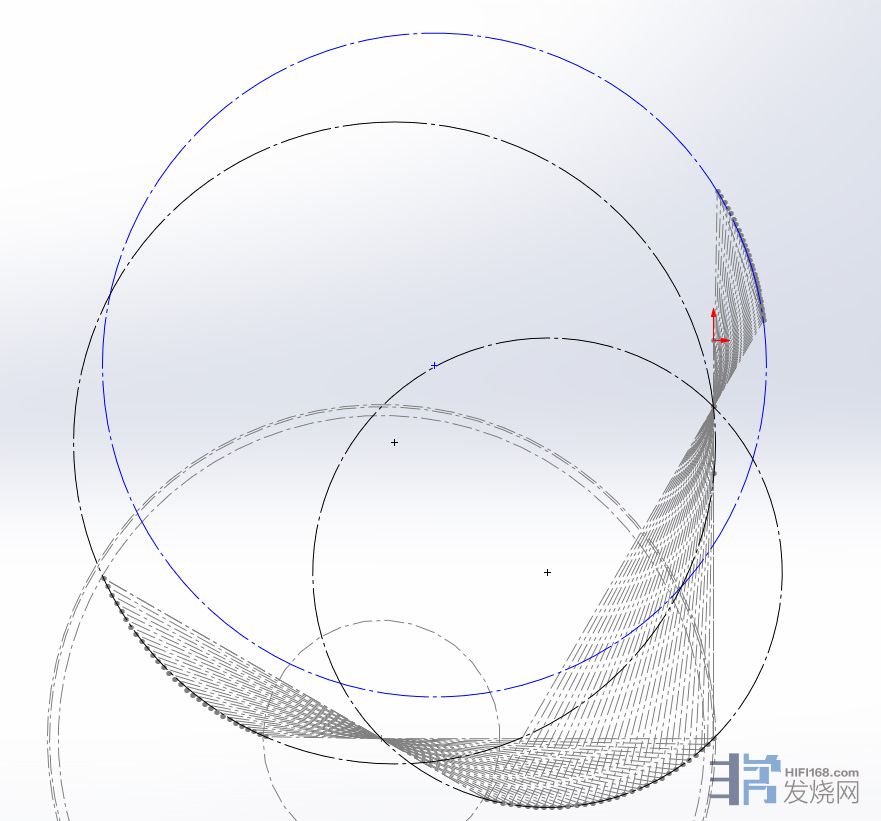

这是人家CAD 高手在我的前面的基础上画的图。这简直可以把这图放镜框挂起来。里面包含了多种臂的设计可能性。这也是在泰勒斯定理为基础展开的。
