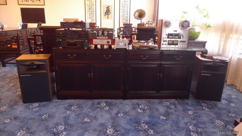

我昨天刚帮朋友调整一套4429系统,原来用某品牌大功率石机和一款8w300b单端机分别推,效果都不满意,功率大的声音呆滞无活力还吵人,功率太小声音不全面,声音太“清”密度不够,音乐感不足,不耐听。我打算做一付铸铁脚架,脚架与箱底之间垫小丫校音钉,功放就用牛入牛出的新德克CS88推挽60w机,另配无源前级MP-1,电源方面再进行处理下,现在用红木椅子临时当脚架,听下来非常全面,低频完全沉下去,人声也厚实,高频非常飘逸,声音流畅,情感丰富,音乐味也浓郁。
