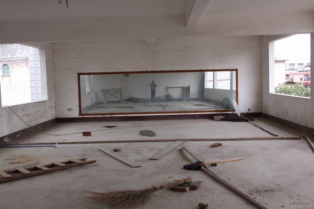

玩音响已经有十多年的经历了,却一直没有一间像样的听音室,私家放虽然够大,空闲房也多,不是太小就是比例不合适,客厅大小比例合适但不便于按声学条件布置且影响家人休息,思前想后终于决定在楼顶建造一间独立的听音室.........

空闲的的楼顶有一百多平方,高度3.10米,按照水泥梁的宽度切砖只能取4.65米的宽度,长度有8.1米,如果按照1比1.6比2.5的黄金比例,那么长度最佳是7.25米,高度是2.9米!

现在有很多问题想请教大家,在宽度4.65米不能改变的情况下,长度8.1米,高度3.1米不太符合黄金比例,我是否应该将长度减到7.25米,高度降到2.9米来达到黄金比例!这样工程和费用会增加而听音面积却小了几平方!比黄金比例稍长,稍高对声音影响有多大这是我最关心的问题!
