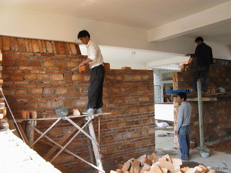

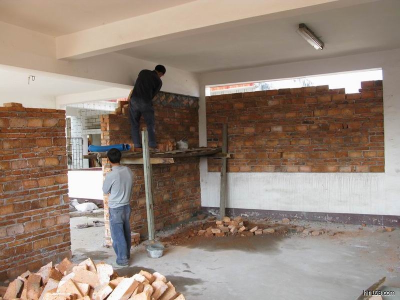

改造进行中。。。。还希望兄多多指点!!

封窗隔墙!
