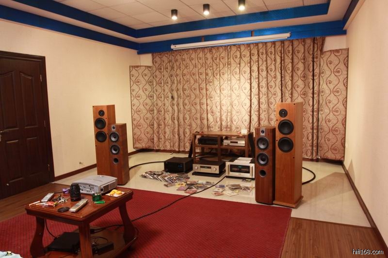

穿孔率越大,共振频率越高。如果穿孔板的穿孔率超过20~30%,穿孔板就失去共振吸声的作用。
考虑了吸声效果和实用情况,一般采取:穿孔率0.5~5%,板厚1.5~10毫米,孔径4~30毫米,板后空腔深度100~350毫米。
例如:穿孔率为2.5%,板厚10mm,孔径8mm时;
后空腔深度100mm,共振频率(吸收峰频率)=215Hz;
后空腔深度250mm,……………………………=135.7Hz;
后空腔深度350mm,……………………………=114.7Hz;
如果我们把穿孔率设计为0.5%,板厚仍然是10mm,孔径仍然是8mm;
情况就发生了很大变化。例如:
后空腔深度100mm,吸收峰频率=95Hz;
后空腔深度250mm,吸收峰频率=60.7Hz;
后空腔深度350mm,吸收峰频率=51.3Hz。
如果穿孔率太高,吸收峰频率将向中高频移动…………。

原帖由 松香味 于 2008-11-21 21:42:00 发表
这种穿孔板的穿孔率是多少??感觉已经超过25%,穿孔率太高吸音效果会明显降低哦。
这种应该是石膏吸音板,穿孔率不到5%,虽然有许多小洞洞,穿透的只有很少一部分,板厚约10毫米,重量教轻,只是孔径不大,有几毫米!购买时店老板在商品上注明着石膏吸音板60*60,每平方连吊架18.5元!

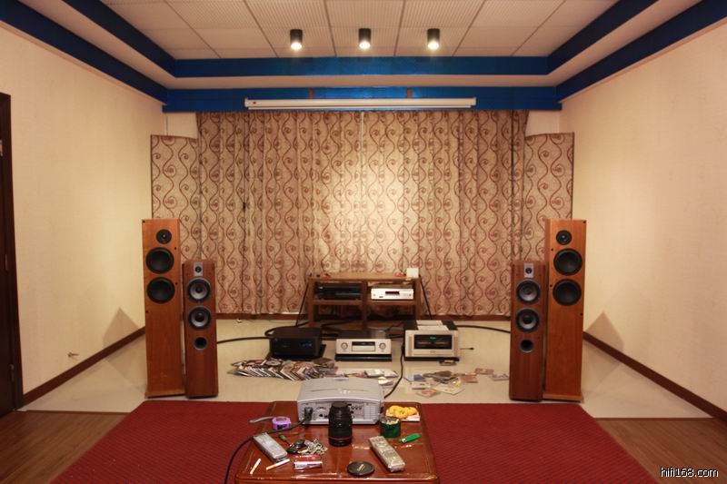

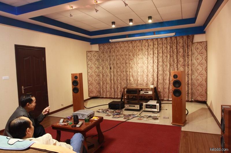

同意艾格丝通的观点,听音室就一个乱和一个对称就行!
看图,有两问题,正面角部做吸?很多听音室都犯这个错误,这个容积只会吸收中频,但对低频没作用!角部驻波会严重影响定位和清晰度,建议改为实心做低频扩散;第二,顶部穿孔会吸走很多中高频能量,这样的房间声音较死,缺少活生感,会让人总认为功房力水不足!
关于吸收,最好只针对低频部分,一般比例较好的房间,皇帝位上的一部皮沙发已经解决掉大部分问题了!

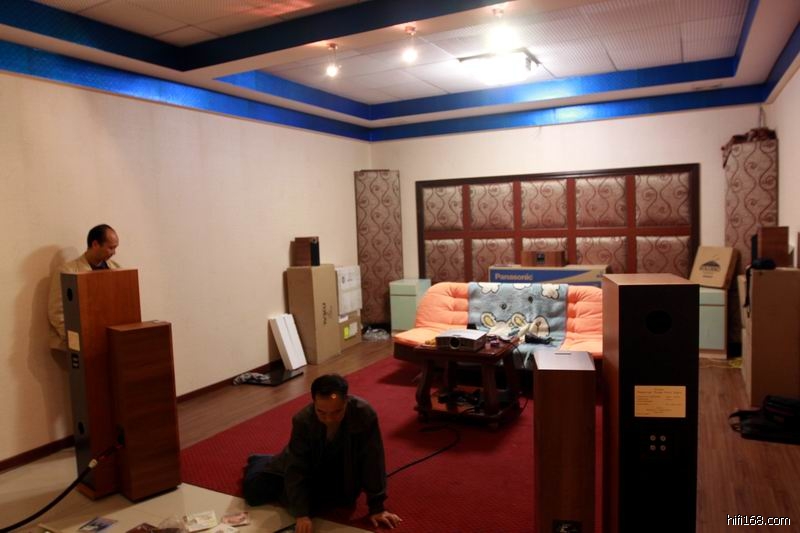

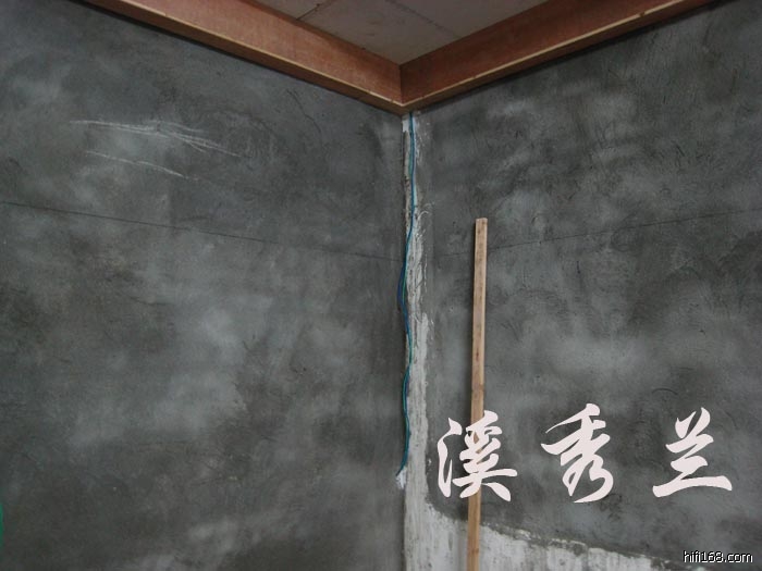

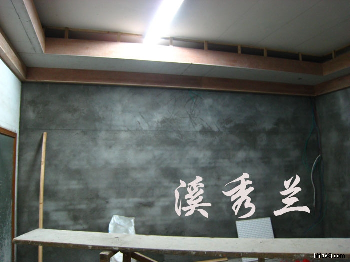

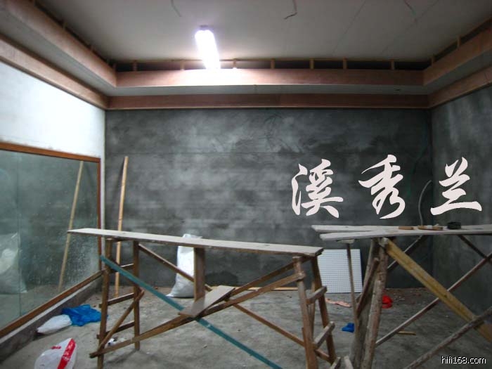

lztjt2005兄在楼房的顶层新装修一间听音室,长×宽×高=7.3×4.7×3.2m,面积大约35平方米。新的听音室全封闭,只开一个门。
听音室的宽度是定值,为了获得更理想的“黄金比例”,长度缩短大约0.6m,少用0.6m,这样总面积少了2-3平方米。现在大概只有私房才能如此随心所欲地改造,让人羡慕。而楼房的顶层可改造3-5间这样的听音室。
“小烧烧器材,中烧烧线材,大烧烧房子。”诚哉斯论!!!
最愛奚秀蘭並因奚秀蘭而發燒
68#
回复: 简单的听音室
终于搞好了,刚开声还不满意,低频有点混,高频活生感欠佳,结像定位都受到影响!通过一整天摆位,再找些空纸箱放在后墙,声音越来越好了,感觉已经超越原来的环境,调整还要继续!
