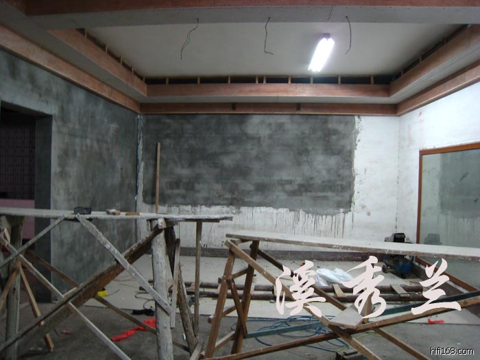

刚刚从那边回来,听音室尚未完工……

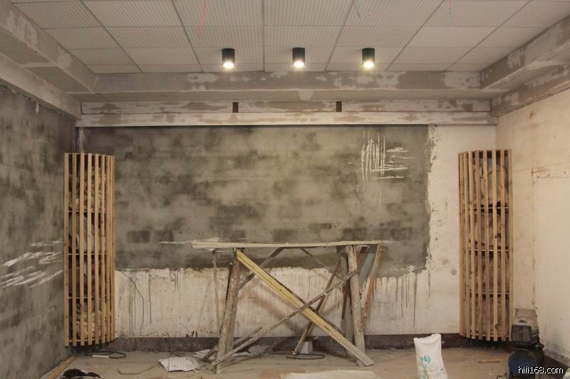

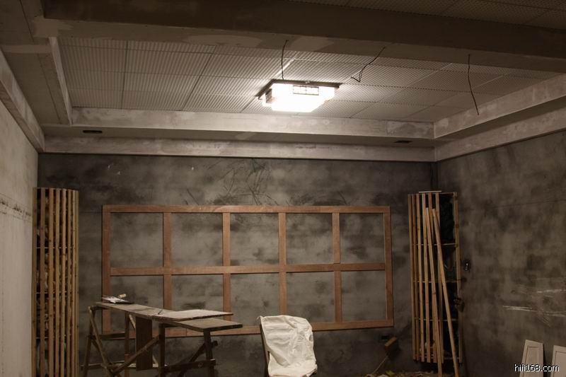

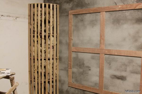

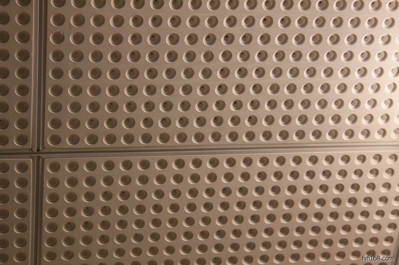

完工了一半,不说别的,上几张图......

这种穿孔板的穿孔率是多少??感觉已经超过25%,穿孔率太高吸音效果会明显降低哦。
