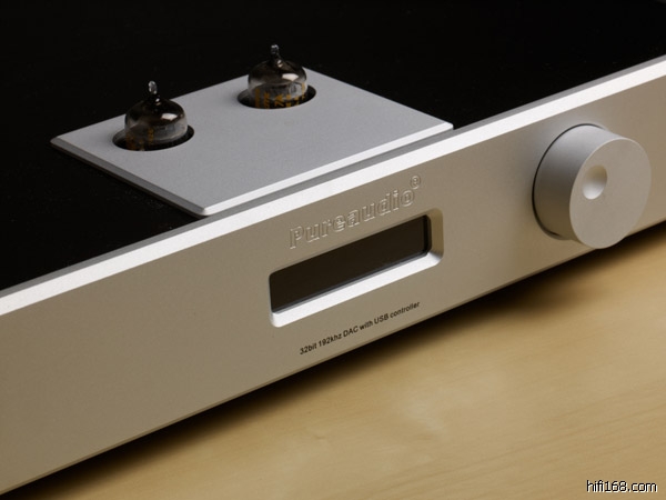

界最顶级的音频DAC ES9018 加上 世界最经典的古董西电胆 WE-407a 的完美结合体
目前界最顶级的音频DACES9018由美国ESS公司推出它支持192K/32bit,, DNR:135dB/Mono, 135dB DNR, THD: -120dB。传统最经典的电子管有美国古董胆西电West electric WE-407a军用级低噪声低失真的双三极管,以上双雄再由柏韵音响重新打造业界最巨特色的数码音频DAC解码器---WE-DAC30;

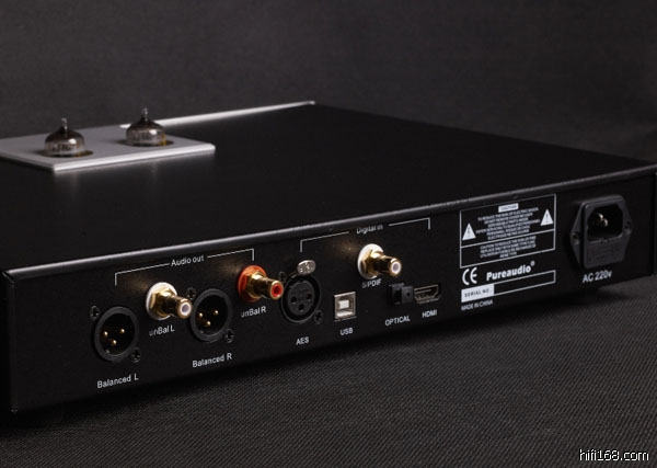

西电WE-DAC30数码音频解码器能够支持多种数字音频接口输入,包括有 HDMI(音频),AES/EBU,S/PDIF,光纤,以及支持异步的32bit USB高速接口,几乎包括了所以数字音频接口输入的数字解码器,能够提供更自由,灵活的数码音频设备对接,音频发烧用户可以使用几乎所有的数码音频源,包括CD转盘,蓝光播放机,DVD播放机,以及最新流行的各种高格式音频数码流播放器,还有可以连接电脑的USB 接口,提供高达32bit 192khz的高格式电脑音频解码。
能够发挥出强大的ESS018的特性,就必须要能够设计并调试出接近ESS原厂指标的完整产品,柏韵音响经过长达1年半时间的开发调试,最终可以实现接近原厂的技术数据指标,采用了英国Prismsound 音频分析仪测量到的本身仪器的极限THD值为(可能以及超过)-108db(0.00036%),噪音为-130dbu(2uV)。西电胆输出也可以实现超低失真,达到了 0.007%,噪音??。

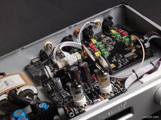

西电WE-DAC30 采用了分立元件电源稳压技术,采用了多个分立MOS-FET技术,实现了更低的噪音以及更高的电源转换率;DAC模拟输出滤波部分采用了业界顶级运放AD797做V/I转换输出,实现了电流式的音频输出,滤波电容采用WIMAMKP规格 以及高精度的DALE金属膜电阻,保证了整体声音的完美性。
柏韵独有的西电胆输出技术,由WE-407a胆输出并采用了DAC原始的平衡/单端电路转换技术,可以实现更低的失真,以及更有胆管的韵味。
   WE-DAC30提供面板液晶显示DAC菜单,方便用户进行详细的设置,并可以通过面板的旋钮进行音量调节,模拟平衡输出可以高到6Vrms,所以DAC本身就可以当作一个数码前级独立配好纯后级使用。
   未来通过软件升级,
WE-DAC30数码音频解码器更可以支持HDMI接口接收DSD原始音频码流,并解码输出,可能系业界第一台支持HDMI接口的DSD解码器!

输入接口:HDMI,平衡AESEBU,非平衡SPDIF,光纤,USB
输出接口:模拟平衡,模拟非平衡(胆输出)
