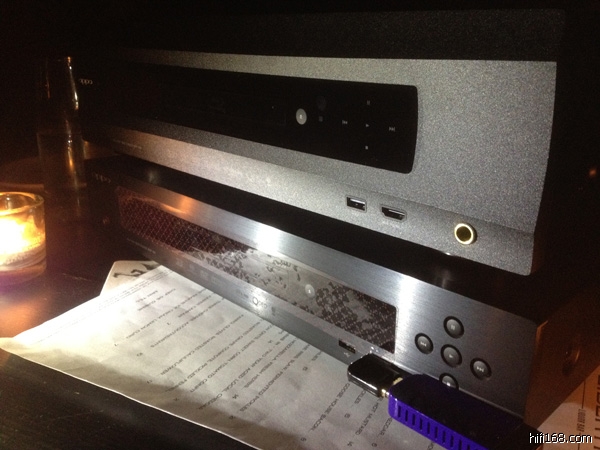

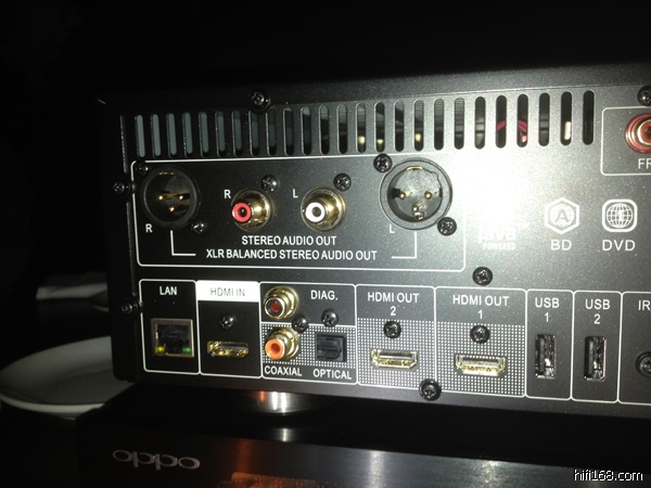

105有2个hdmi输入和2个hdmi输出(面板一个,背板左下角一个)
jpg(2012/9/11 20:58:07 上传)

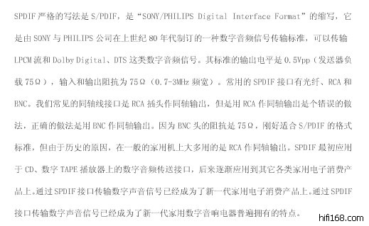

spdif的标准阻抗应该是75欧吧?
jpg(2012/9/11 21:03:21 上传)

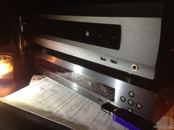

原帖由 hpstudio 于 2012-9-11 21:05:00 发表
105的输入是视频升频4K用的吧。
我的理解:前面的HDMI IN是视频,后面的HDMI IN是音频视频兼入
