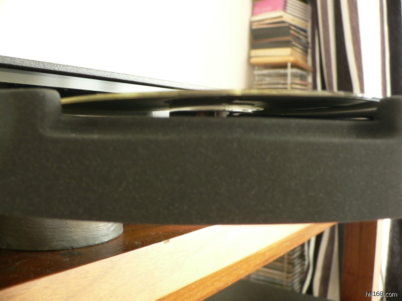

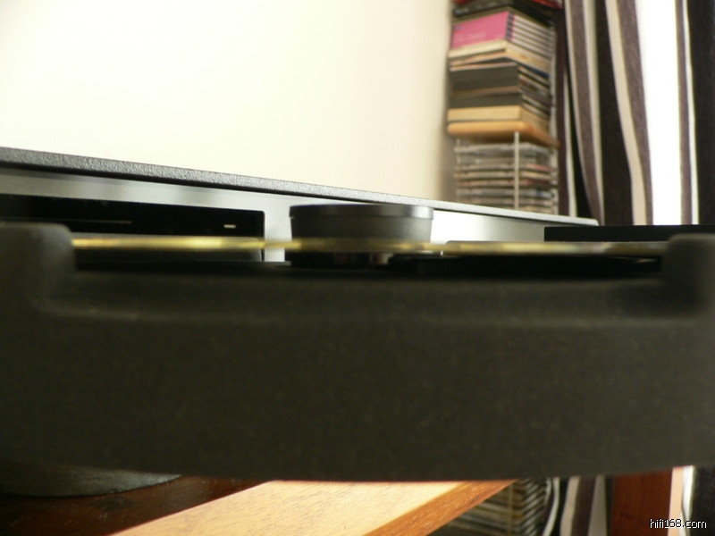

大家Naim Fans 好,我是SME IV,小弟第一次发帖.
有些烧友感觉Naim 的CD机转动时像旋锣一样,这引致读碟差,吸力问题,高频延伸不尽,低频模糊不清.
主要原因是CD碟未能完全平放在转动的托盘上面.每次放碟时都要轻轻压一下才能完全平放在托盘上,再放磁力镇.
其实Naim 的想法也很科学,及只为声音为先的措施,它的塑料菊花状的固定器的外径是比一般的CD大,所以需轻压才能完全平坦,及最重要的自动寻中位,其实Naim的想法是值得嘉许的.
所以,不要错怪Naim的CD机.它是很好的.
放不平坦(2008/5/16 14:28:30 上传)
完全平坦(2008/5/16 14:28:30 上传)

CD的读取原理和LP不同。转盘的质量影响远远小于LP。不必太担心。
