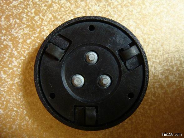

CD3的CD镇老化,请朋友们提供购买途径,谢谢!

可以找南京三越联系. 最好找附近的代理.
凡是代理香港威达公司产品的公司都应该可以买到. 只不过时间长而已.

放上照片, 然后告诉你如何修复.

胶套老化,唱片转动时打滑。

用新牙刷蘸稀释的洗洁精清洗橡胶轮.
用砂纸将中间的三个突起进行稍微打磨.
做完这两件时后打滑的机会应该大大减少.
同时再找代理商购买. 到手前前两个措施应该可以帮你度过非常时期.

好主意,谢谢!磨一下三个突起应该可以加强磁铁吸力;我也想过用清洁汽车雨刮和窗刮的专用清洁剂清洗胶圈,让他恢复弹性。

新牙刷稍微锋利,可以刮油污. 清洗后摩擦会有大部分恢复.
橡胶比金属更易磨损,所以需要将突起的金属大磨掉一部分,这样一来橡胶接触先于金属, 或至少可以避免 橡胶因为磨损而接触不上CD片.
还有两种极端的方法. 橡胶轮上贴一层医用胶布. 将背面特别是外边缘部分的塑料用机床均匀的切削掉一部分,减少惯性.
吸力没有办法增加了.
