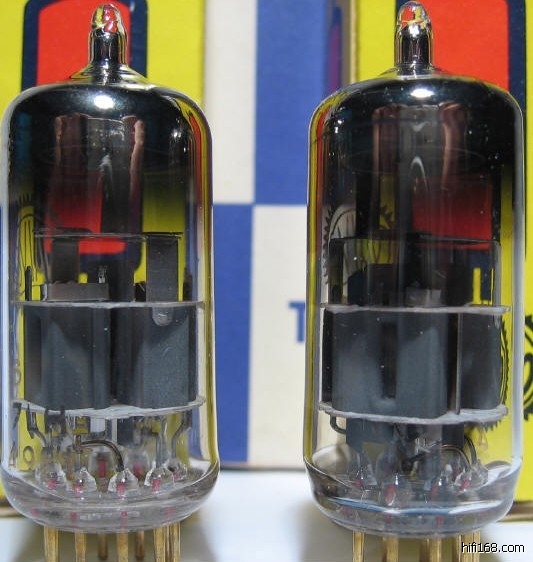

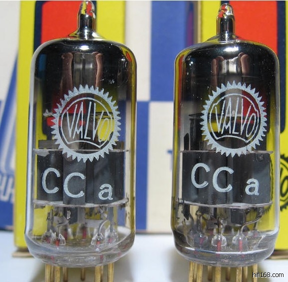

各位帮忙看看这对荷兰飞利浦CCa的素质如何?我想用在我的斯巴克CDT-17A上。也请各位帮忙推荐更好的。

是Philips Heerlen工厂生产的大园环E88CC/CCa,应该是69年的。肯定比跟机管要强。
8353#
原帖由 inno1219 于 2009-5-17 14:28:00 发表
这个管和Philips SQ E88CC是一样的管,打Valvo的CCa标.
在Spark的机器上荷兰D环E88CC,Valvo的D环E88CC,Siemens的D环CCa/E88CC,荷兰E188CC都有上佳表现.
Philips SQ E88CC也不错.
TFK E88CC,Siemens E88CC/CCa,Mullard E88CC,他们的个性明显,搭配好的话很好声,搭配不好的,就发挥不出优势了.
当然这些E88CC这类和原机EH的6922声音不在一个档次.
